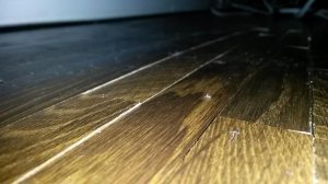

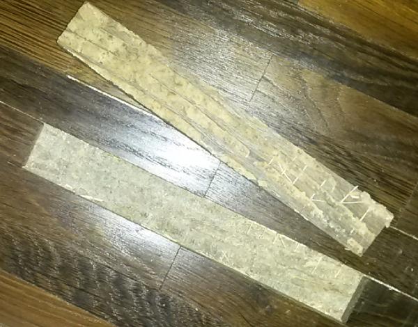

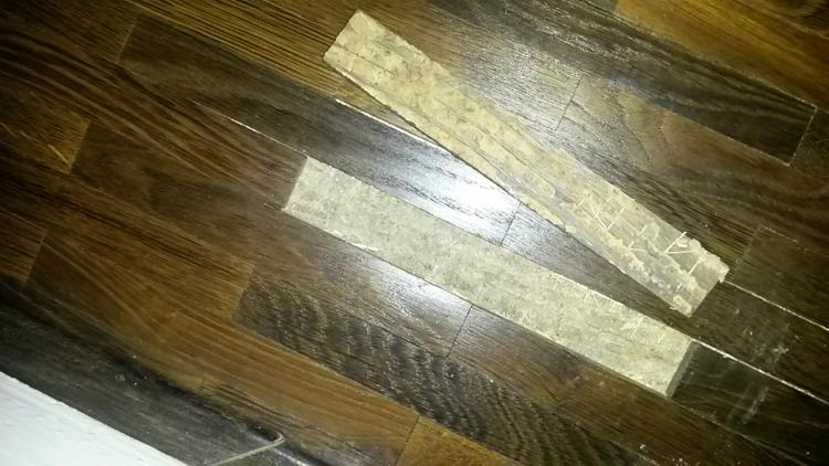

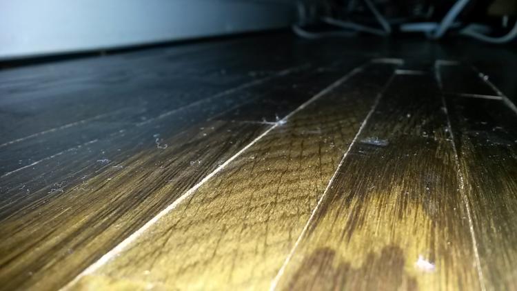

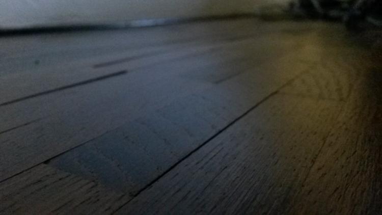

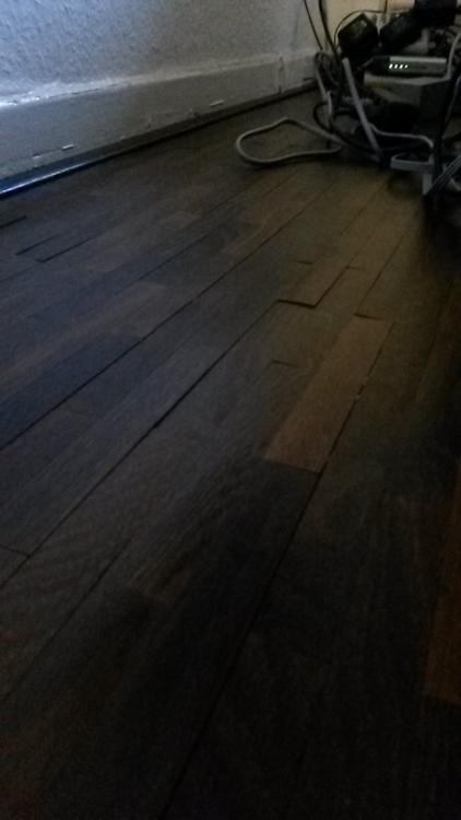

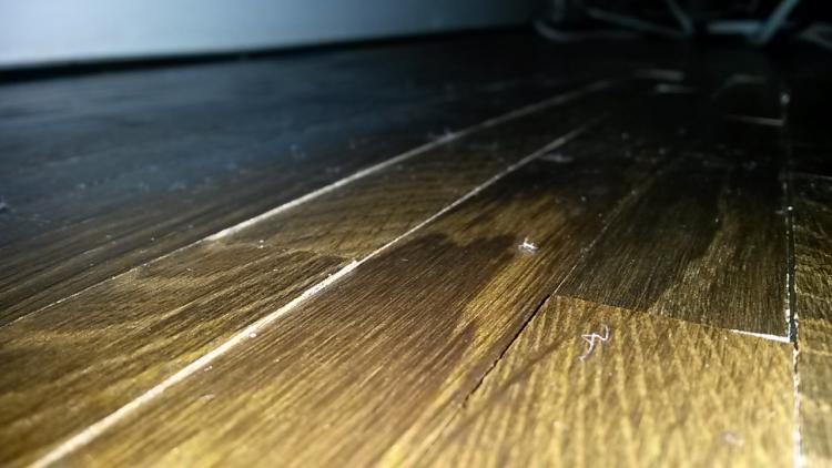

    Hallo Zusammen,
    am Wochenende habe ich mit Schrecken festgestellt, dass sich mein Parkettboden unter der Kommode sehr stark gelöst hat und sogar eine Lamelle problemlos rausgeholt werden kann. Ich wische meinen Boden regelmäßig, jedoch achte ich sehr darauf, dass es nicht zu feucht wird. Der Parkettboden glänzt und ist gut gepflegt. Dadurch, dass ich natürlich auch einige Möbel stehen habe, wische ich diese immer in regelmäßigen Abständen (ca. alle zwei Monate). Das letzte Mal habe ich unter der Kommode vor ca. 8 Wochen gewischt und da war alles in Ordnung.
    Vor fünf Jahren bin ich in die Wohnung eingezogen und damals war das Parkett neuverlegt worden. Bis dato hatte ich auch nie Probleme gehabt. An einigen Stellen habe ich bemerkt, dass sich eine klitzekleine Rille bildet – ist jedoch nichts Weltbewegendes. Woher kommt es denn, dass sich der Parkettboden löst? Und vor allen Dingen, was soll ich am besten unternehmen?
    Ich habe ebenfalls einige Fotos eingefügt… Ich hoffe, Ihr könnt mir einige Tipps geben.
    Liebe Grüße,
    Lena

    Tut mir leid Lena, diese Aussage bezweifle ich. Zwar nur Ferndiagnose, sieht mir sehr stark nach Wasser aus.

    Ein Haustier habe ich nicht und der Boden mieft ebenfalls nicht . Die Stelle ist unter einer Kommode und diese bewege ich alle ca zwei Monate um dort sauber zumachen. Müsste es bei einem Wasserschaden nicht eher aufquellen?
    Die Lamellen und der Boden sind völlig trocken, ebenso die Wand, selbst die Form der Lamellen ist gleich....

    Aus der Ferne schlecht bis garnicht zu beurteilen. Ist es richtig, dass nur neues Parkett ohne neue Fußleiste verlegt wurde? Sieht zumindest auf einem Foto so aus.

    es ist auch eine kuriose Sache... es gibt eine Fußleiste, es sind diese flachen. sieht man auf dem ersten Foto :)

    Eine mögliche Ursache wäre die falsche Untergrund vorbereitung vor dem Verlegen des Parketts. Möglich sind auch Undichtigkeiten von Fußbodenheizung oder anderen Rohrleitungen im Boden oder der Wand.
    Bei einer gemieteten Wohnung sollte der Schaden eh so schnell wie möglich dem Vermieter oder Verwalter gemeldet werden, möchte man am Ende nicht den Schaden selber bezahlen.
    Wenn sie sich ganz sicher sind hier kein eigenes Verschulden am Schaden zu haben, so ist auch nichts für sie zu befürchten.
    Der Möglichkeiten gibt es viele. Haftet der Kleber noch am Untergrund oder nur am Holz? Oder umgekehrt? Wurde mal eine Feuchtemessung oder Thremographie des Bodens gemacht? (Wohl eher nicht)

    der Kleber fühlt sich an wie Stroh und haftet zu 90% am Holz, am Untergrund ist kaum Kleber. Eine Feuchtmessung ist noch nicht gemacht worden.

    Möglich das die Betonhaut vor dem verkleben nicht entfernt wurde

    mögliche ursachen:
    - mangelnde haftzugfestigkeit (schlechter estrich)
    - falscher untergrund für den kleber (zu feucht, zu beweglich, falls kein monotlithischer estrich, zu trocken, zu warm....)
    - ungeeigneter kleber
    - temperaturschwankungen im untergrund (bei inbeheizten räumen darunter und unzureichender dämmung unterm estrich)
    - zu hohe holzfeuchte beim verlegen (holz kann auch durch falsche lagerung zu feucht werden), dafür sprechen auch die klaffenden fugen
    - falsche behandlung den bodens durch zu feuchtes wischen
    - falsche behandlung durch zu trockene raumluft, ... klaffende fugen
    ... mal abgeshen davon ist der boden grottenschlecht verlegt!

    Viele Gründe und bestimmt noch einige mehr. Fehlverklebungen sollten schon viel früher aufgetreten sein. Ich tendiere nach wie vor zu der oben genannten Möglichkeit.
