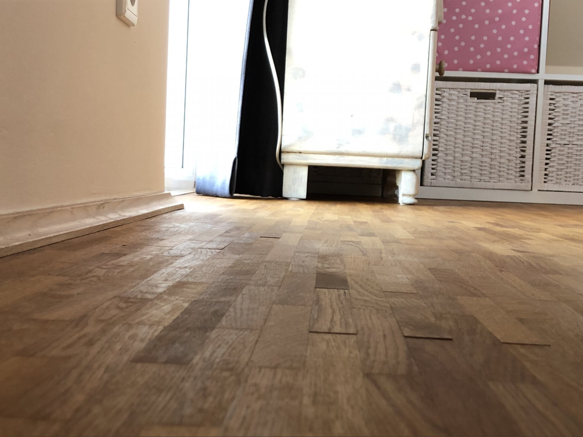

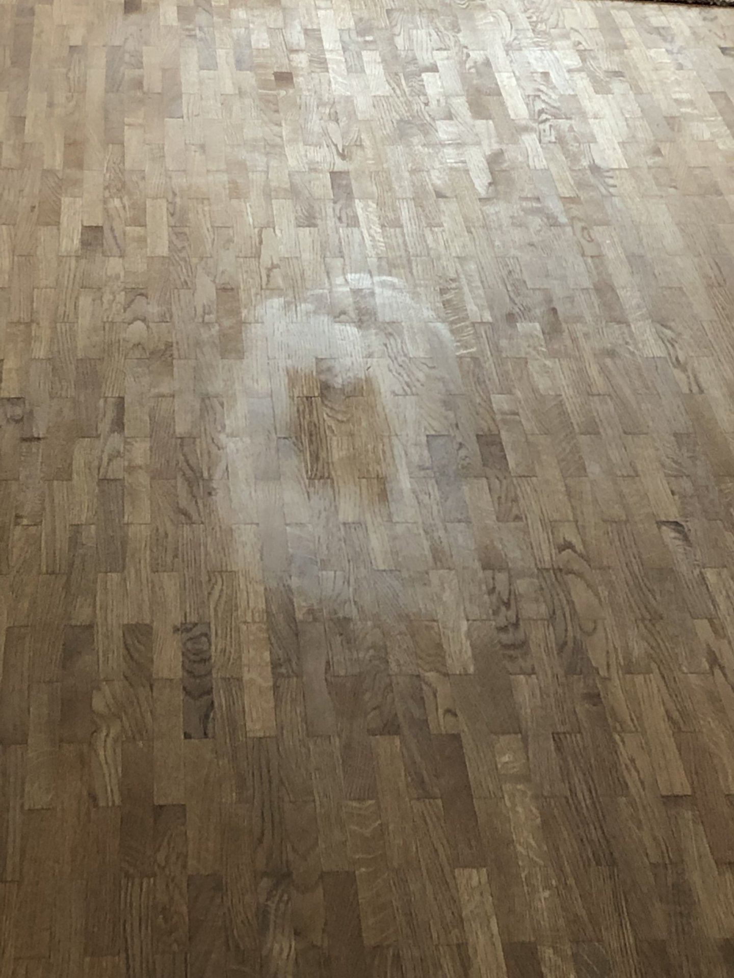

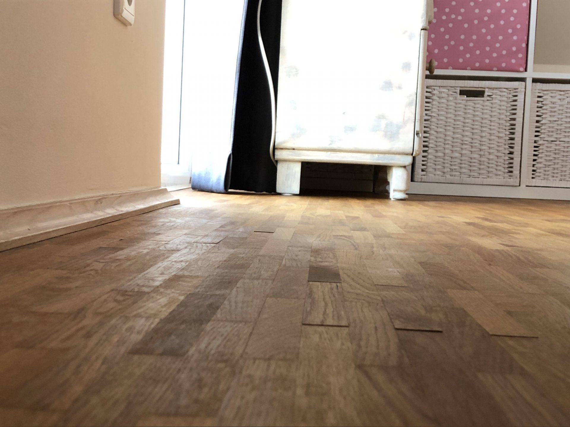

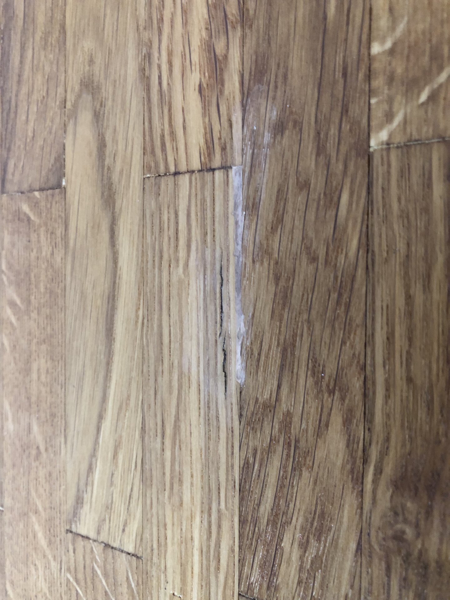

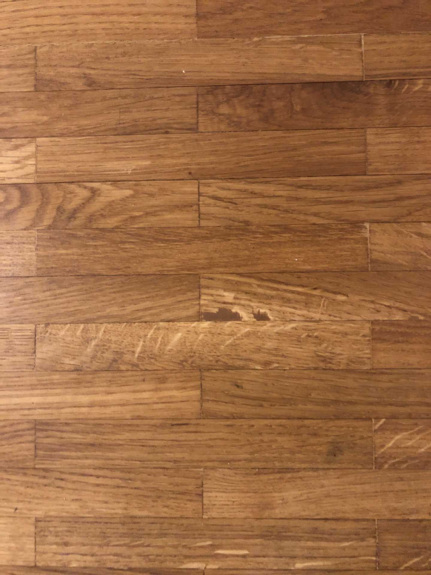

    Aufgrund zahlreicher Windrisse, wurden zahlreiche Mosaikstäbe im Parkett mit Wachs ausgebessert und einzelne Stäbe ausgetauscht. Da diese überstanden wurden sie abgeschliffen und geölt. Die Stellen sollten sich angleichen. Nach einem Jahr sieht es an 20-30 Stellen so wie auf dem Bild aus. Außerdem sind in den abgeschliffenen Bereichen ganz kleine Kuhlen, wenn man mit der Hand drüber geht.
    Wie müsste hier eine adäquate Nachbesserung aussehen? Die Firma weigert sich bisher.

    Komplett nochmal abschleifen und neu ölen.

    Anders kriegt man die Flecken nicht weg?

    Guten Abend, die Firma war jetzt vor Ort. Die betroffenen Stellen wurden leicht angeschliffen /poliert und dann mit Pflegeöl behandelt. Angeblich würde sich das Pflegeöl im Gegensatz zu dem vorherigen Öl aus der "Dose" angleichen. Es sieht alles genau wie vorher aus. Hier soll ich erstmal 6 Monate abwarten.

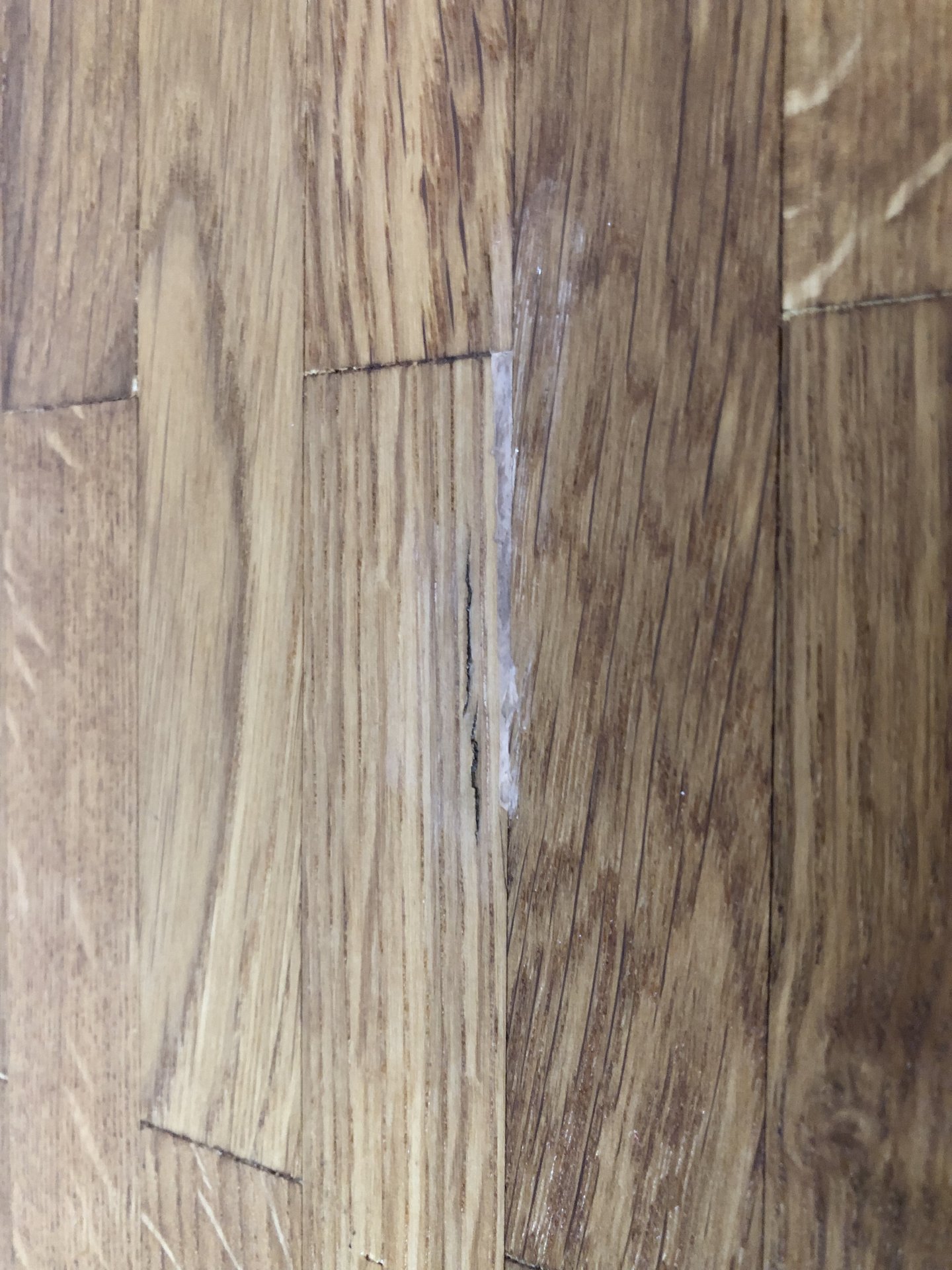

    Dann habe ich den Inhaber auf die zahlreichen ausgebesserten Windrisse hingewiesen. Die mit Hartwachs ausgebesserten Stellen glänzen und sind sehr auffällig. Er hat mich dann nur auf die Norm hingewiesen nach dieser müssten 99,7% der Lamellen frei von Rissen sein. Da ich den Boden auf 120m2 liegen habe, würde ich mit ca. 1 Riss pro m2 darin liegen. Außerdem seien ja auch Stäbchen getauscht (40 Stück) worden. Hartwachsstellen habe ich so 80 Stück.
    Das Problem sind ja nicht mehr die Risse, sondern die ausbesserten Stellen. Er meinte, da könne er nichts machen. Schließlich sei er auch Parkettgutachter (ist er tatsächlich) und das sei normal und hinzunehmen.
    An insgesamt 10 Stellen kommen die Stäbchen etwas hoch. Die Firma verweist hier auf die Fußbodenheizung. Auch hier könne man nichts machen.
    Ich überlege jetzt einen Anwalt zu beauftragen. Vorher wollte ich nochmal eure Einschätzung zu den Punkten Ölschlieren, Wachsflecken und Stäbchen die hochkommen einholen. Meint ihr das sind alles Mängel oder hat er tatsächlich Recht?
    Ich wünsche einen schönen Abend!

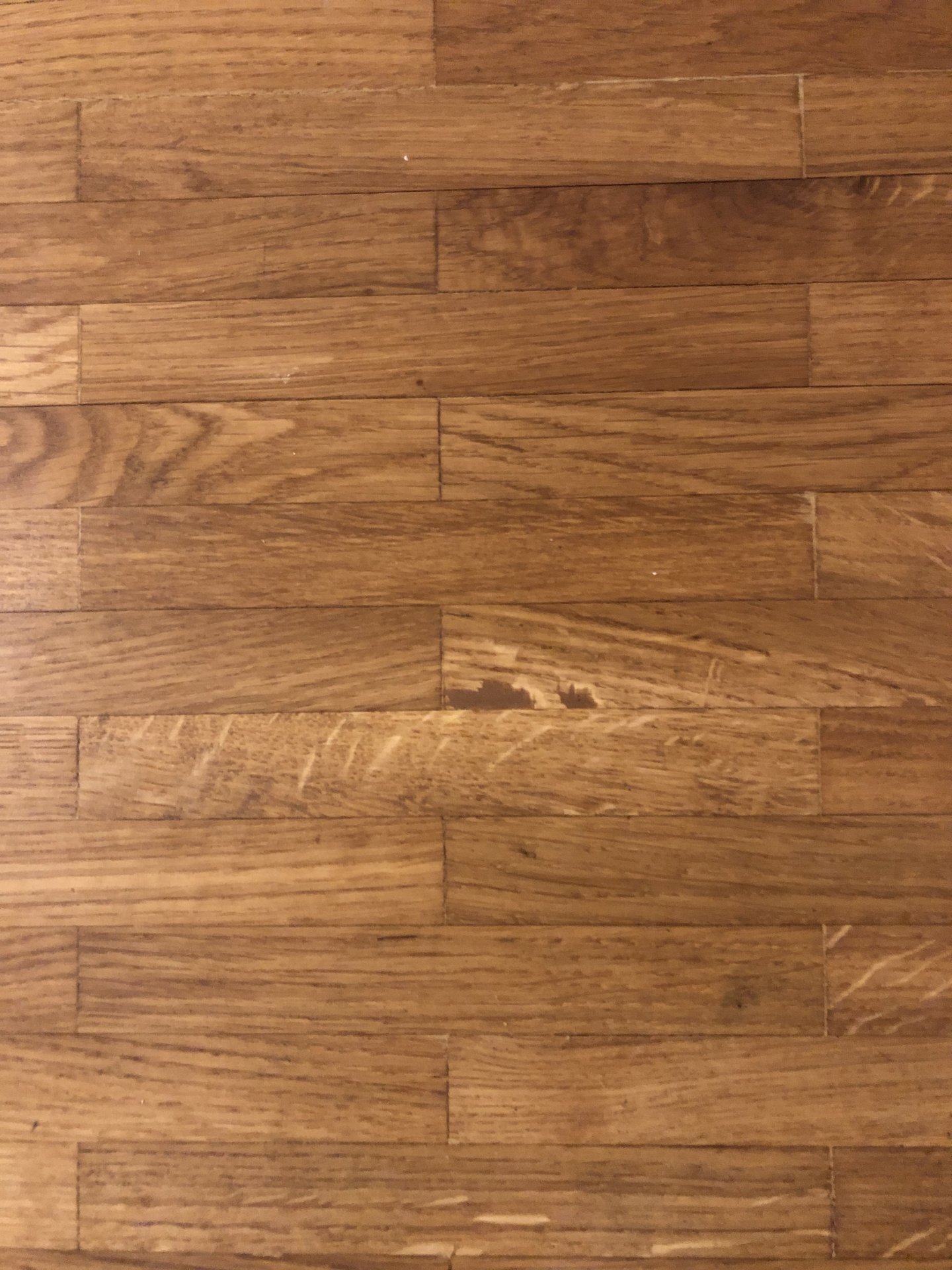

    Hier noch ein paar Bilder:

    Das kann niemand via Fotos beurteilen, andere Frage - war dieser Boden von dieser Firma neu verlegt wurden oder handelt es sich hier um eine 'Überarbeitung'?
    Wenn dieser Boden von dieser Firma neu verlegt wurde, da war bekannt das FBHz vorliegt und somit eine Nachbesserung vorgenommen wurde, die nicht zum Erfolg führte - einmal neu alles, wenn es wirklich über 30 deutliche sichtbare Fehlstellen sind etc

    Also auf einer Seite kommen die 1 Cent Stück tief hoch. Wenn man drauf tippt, hört es sich hohl an.

    Zuviel, vermutlich fehlerhaft verklebt
    Einmal neu alles, wenn diese Häufigkeit der Stellen zutreffend ist.
    Anwalt und SV ...

    Das heißt die ganzen Wachsstellen sind neben den Ölschlieren auch ein Mangel?
  18. SIL
    10.880
    4.220
    80? Stück definitiv- aber auch hier gilt Häufigkeit /Konzentriert in einem Flächenbereich / Größe /ich nehme an alle deine aufgeführten Punkte sind entsprechend dem ' neutralen objektiven Betrachtungsabstand' bewertet wurden.
    Was wir nicht wissen was beauftragt oder angeboten wurde...
    Eine komplette Einschätzung ist hier nicht möglich, dazu müsste jede einzelne Fehlstelle aufgenommen sein, eventuell hat einer der Holzwürmer da einen besseren Einblick @DerSchreiner ?

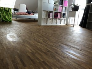

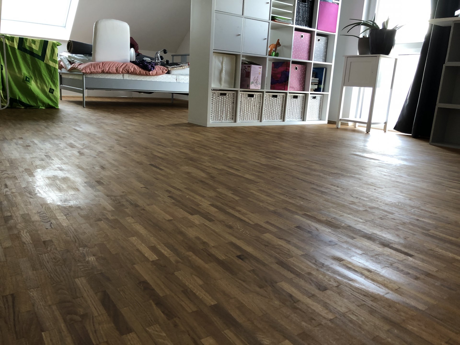

    Die sind eigentlich Gleichmäßig in allen Zimmern verteilt. Je nachdem, wie das Licht steht, glänzen die Stellen stark und es fällt sofort auf. Die Ölschlieren fallen auch dementsprechend auf. Ich glaube nicht, dass sich das noch angleicht.
    Mich stört nur, dass er Match Gutachter ist und so souverän die Ansprüche abwehrt. Klar ist das seine Firma, aber…man weiß ja nie wie das ein anderer SV sieht

    Wir können hier keine abschließende Antwort geben, sowas kann nur vor Ort geschehen- such dir einen SV HWK für dein Gewerk und lass den mal schauen- Anwalt geht immer noch.
