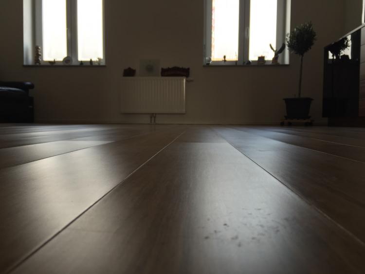

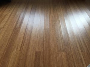

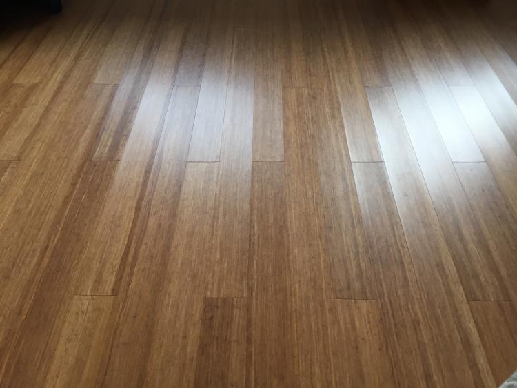

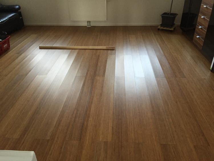

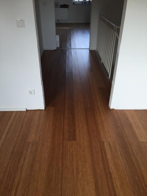

    ich habe das problem, dass sich mein Bambusparkettfußboden überall konkav verschlüsset.
    Ich habe den Fußbodenbelag in Eigenleistung verlegt. Die kompletten Materialien wie Kleber, Parkett usw. habe ich von einem Fachhändler gekauft der mir quasi alles zusammengestellt hat.
    Der Estrichfußboden wurde Anfang März 2015 gegegossen. Lt. Bauleitung wurde sogar mit einem Trocknungsbeschleuniger gearbeitet.
    Das Parkett wurde mir am 20. Mai 2015 geliefert. Zur Akklimatisierung lag es 48 Stunden in der Mitte der Räume bevor er verlegt wurde.
    Lt. meinem Feuchtigkeitsmesser, hat der Estrichfußboden vor dem verlegen eine Restfeuchte von 1,8% gehabt.
    Der Erich konnte somit 3,5 Monate trocknen. Eine Fußbodenheizung ist nicht verbaut.
    Folgendermaßen bin ich vorgegangen:
    1. Estrichfußboden abgeschliffen
    2. Reste Abgesaugt
    3. Mit einer Aquastopgrundierung den Estrichfußboden behandelt (Vom Verkäufer erhalten)
    4. Kleber mit Zahnspachtel aufgetragen (nur soviel wie ich in einer Halben Stunde verlegen konnte)
    5. Parkett verlegt und genug Abstand für die Randfugen gelassen
    6. 48 Stunden nicht betreten.
    Nach wenigen Wochen trat bereits die Verformung auf.
    Ich habe mich daraufhin direkt an den Verkäufer gewandt. Dieser mein
    te, dass die Verformung einem zu nassen Estrichfußboden geschuldet sei.

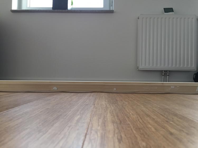

    Ich habe zur Überprüfung die Sockelleisten entfernt um zu sehen, ob sich evtl das Parkett verformt hat und an die Wand stößt.
    Die Randfugen sind noch genau so vorhanden wie vorher auch. Daran kann es also nicht liegen.
    Nun bin ich mittlerweile sogar fast der Meinung, dass mir der Falsche Kleber zum Bambusparkett verkauft wurde und die Verschlüsselung von der Feuchtigkeit im Kleber herkommt.
    Bei dem Parkett handelt es sich um das ist_egal_belag
    Der Kleber ist ist_auch_egal_kleber
    Mich würde interessieren was ihr davon hält und welcher Meinung ihr seid.
    Anbei ein Paar Bilder dazu.
    Vielen Dank vorab!

    Zement- oder Anhydritestrich?
    Zementestrich hättest du nicht anschleifen müssen, deshalb tippe ich auf Anhydrit. Selbst wenn das Meßgerät stimmt, ist 1,8% für Anhydrit zu nass. Ohne FBH sollte der bei einem Wert von <0,5% liegen.

    ich kenn den Kleber zwar nicht, glaub aber nicht das es daran liegt.
    Eher war der Estrich noch zu feucht- nun wohnst du drin, oben entsteht durch lüften ein trockneres Klima als unter dem Boden. die Folge ist- es schlüsselt...
    Ich will dich nicht beunruhigen- aber wahrscheinlich wird's im Winter, wenns richtig kalt ist noch mehr- weil durch das heizen und die durch die Außenkälte trockenere Luft, den Effekt eher verstärkt als verringert...
    Mein einziger Tipp wäre im Moment- es so zu lassen, nach 1 oder 2 Jahren den Boden komplett zu schleifen und neu zu versiegeln

    @Mosaik, es handelt sich um zementestrich
    @Kuenken, Nievelliermasse habe ich keine verwendet. Diese hat mir der Verkäufer auch nicht mitgegeben bzw. angeboten. Ob der Kleber dafür zugelassen ist, weiß ich nicht. er hat mir den Kleber zum Parkett mit verkauft.
    mir ist ausserdem aufgefallen, dass das Parket nur an den Längsseiten sich verformt hat. an den Stirnseiten ist alles eben. so wie es eigentlich sein soll.
    evtl hilft diese information weiter.

    Ansonsten frage ich mich schon, wie ein Zementestrich nach 2,5 Monaten trocken sein soll, selbst wenn an der Oberfläche irgendwie 1,8% gemessen wurden. März bis Mai waren auch nicht gerade ideale Monate für Lufttrocknung, und was durch die Bautrockner an Feuchtigkeit aus dem Estrich geholt wurde, da kann man nur raten. Es würde mich nicht wundern, wenn der Estrich bis heute noch nicht richtig trocken ist.
    Einen Fehler beim Verkleben möchte ich zwar nicht ausschließen, aber für mich sieht das auch nach Feuchtigkeit von unten aus. Ob 2 Tage aklimatisieren ausreichten, da mache ich auch mal ein Fragezeichen. Kommt auch darauf an wie die vorher gelagert wurden, und wie die Pakete angeliefert wurden.

    Und genau das scheint hier das Problem zu sein.
    Das Material arbeitet enorm, und das quer zur Faser.
    Ich glaube nicht, dass man das wieder korrigieren kann.
    Bestätigt mich wieder in meiner Meinung. Lieber massives Echtholz verwenden. Das sitzt bombenfest und würde sich nie derart ausdehnen und an den Kanten aufwölben!
