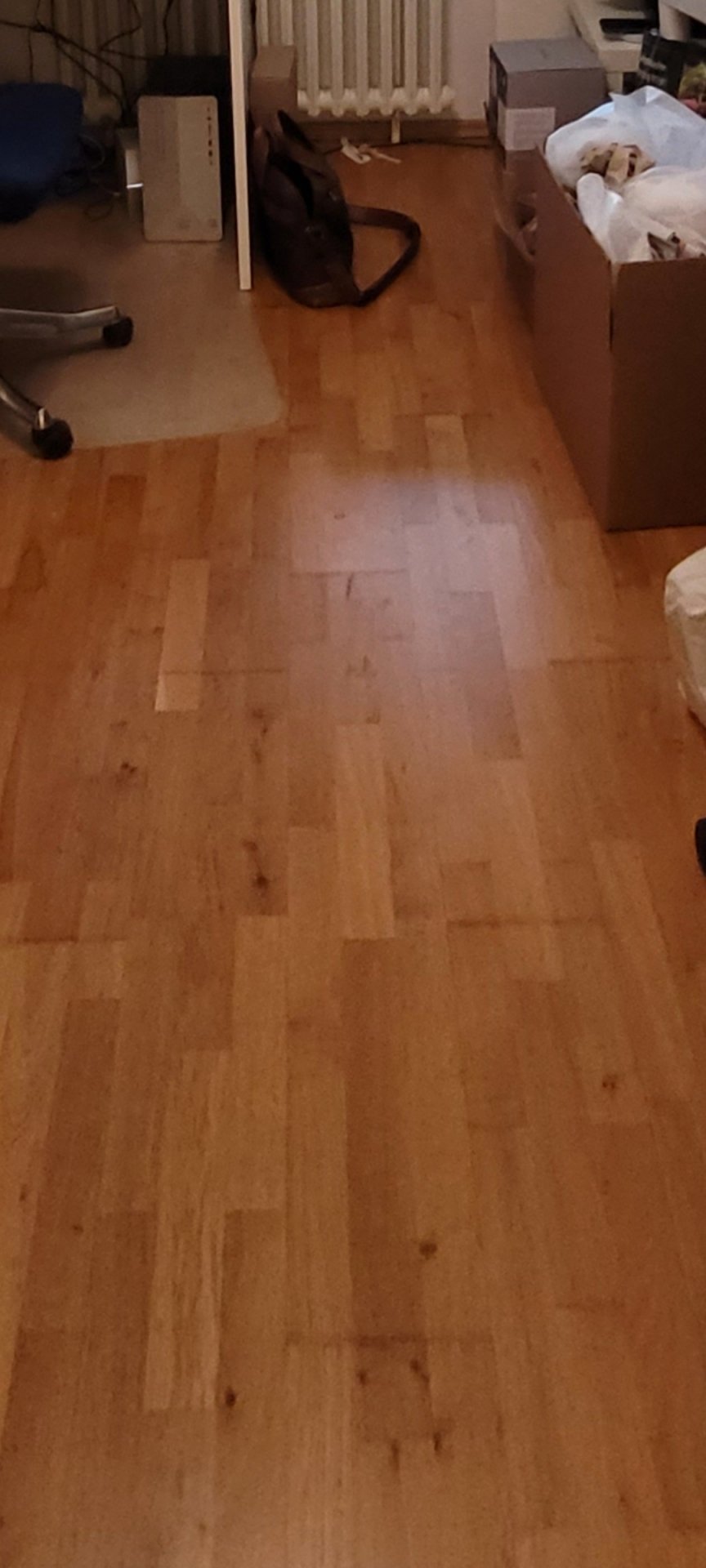

    Liebe Bauexperten,
    woran erkenne ich, ob der Parkettboden schwimmend verlegt oder verklebt wurde?
    Vielen Dank für die Rückmeldungen.

    Einerseits wirst Du es hören, wenn Du drauf klopfst. Verklebt hört sich satt an - wie bei Fliesen. Verklebt immer etwas hohl - was es ja auch ist.
    Ansonsten vielleicht einfach mal nachschauen? Sockelleiste ab und versuchen, das Parkett anzuheben ;)

    Zu der Zeit wurde verklebt. Mir ist zumindest bisher keine so alte schwimmende Verlegung untergekommen. Liegt auch daran, dass in dieser Zeit meistens noch massiv - nicht als Fertigparkett - verlegt wurde.
    Mach mal ein Foto.

    Die Wohnung ist aus den 1970er Jahren. Es soll angeblich Echtholz-Parkett sein. Wenn ich auf den Boden klopfe, hört er sich hohl an. Bei der ersten Besichtigung dachte ich beim ersten Anblick, dass es Laminat sei, da der Boden in Panelen verlegt ist. Der jetzige Miete meinte, man hätte ihm gesagt, dass sei Echtholz-Parkett.

    Da gab es aber auch schon länger 3-Schicht Parkett.
    Das hier könnte verklebt oder schwimmend ein. Wenn es hohl klingt, dann doch eher schwimmend. Was ist denn der Grund der Frage?

    Das ist bestimmt kein Boden aus den 70ern. Wenn, dann Fertigparkett. Da ist eine schwimmende Verlegung - gerade in einer Mietwohnung - schon deutlich wahrscheinlicher.

    Auf dem Foto sieht man deutlich die Kopfstösse da sie über 3 Reihen gehen ist es definitiv ein 3 Schicht Parkett der für die schwimmende Verlegung konzipiert wurde
    Von der Farbe könnte es Buche oder Ahorn sein was für die 90er Jahre spricht
    Sind bei den Türdurchgänge Schienen montiert? Das würde für schwimmende Verlegung sprechen da bei verklebte Parkettböden hier eher mit Kork oder Acrylat gearbeitet wird und wurde
    Wobei nicht jeder Boden wird und wurde fachmännisch verlegt zum thema hohlklingen auch ein verklebter Boden darf hohl klingen und je länger das Parkett desto mehr in % dürfen hohlstelken vorhanden sein
    Ein schwimmender Parkett wird immer schwingen heisst nachgeben (liegt daran das der Estrich uneben ist) ein fachmännisch richtig verklebter Parkett DARF nicht nachgeben
