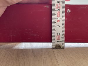

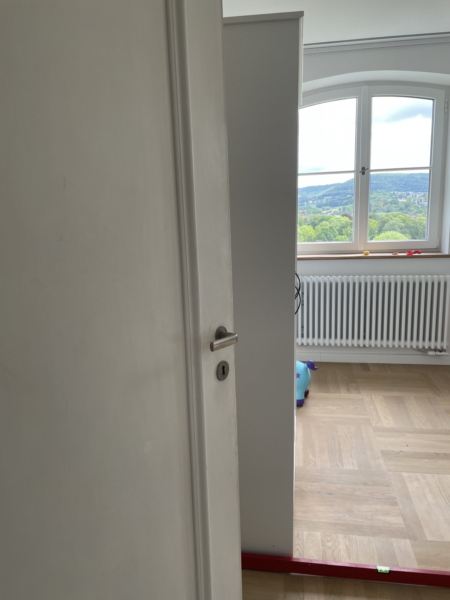

    wir haben eine Parkettfirma mit folgenden Leistungen beauftragt:
    • Bodenfläche säubern und grundieren
    • Bodenfläche ausgleichen mit Nivelliermasse
    • Parkett verlegen und versiegeln

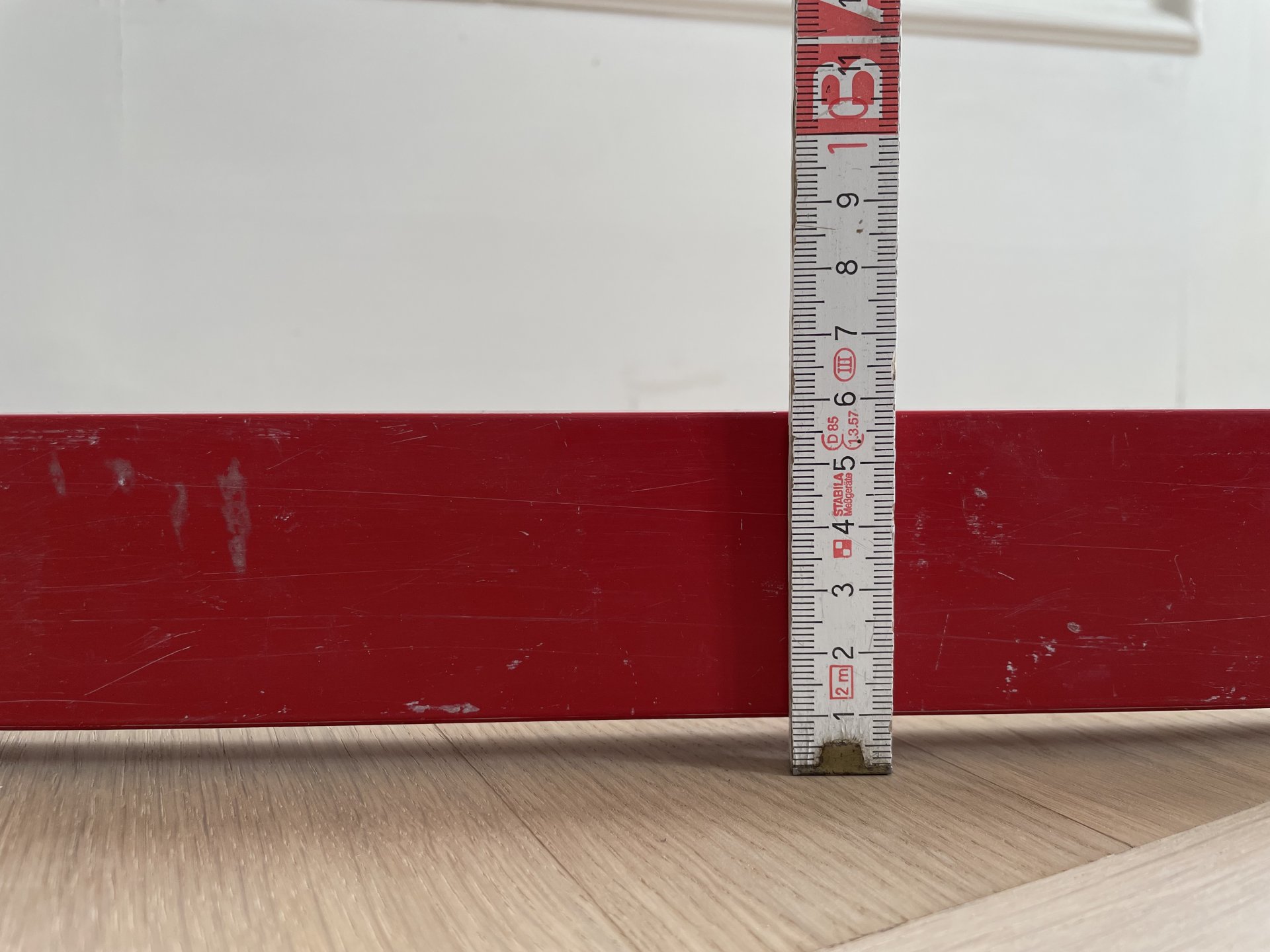

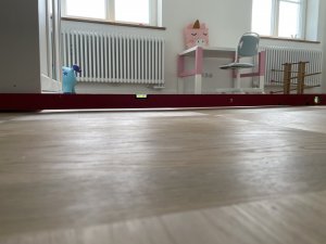

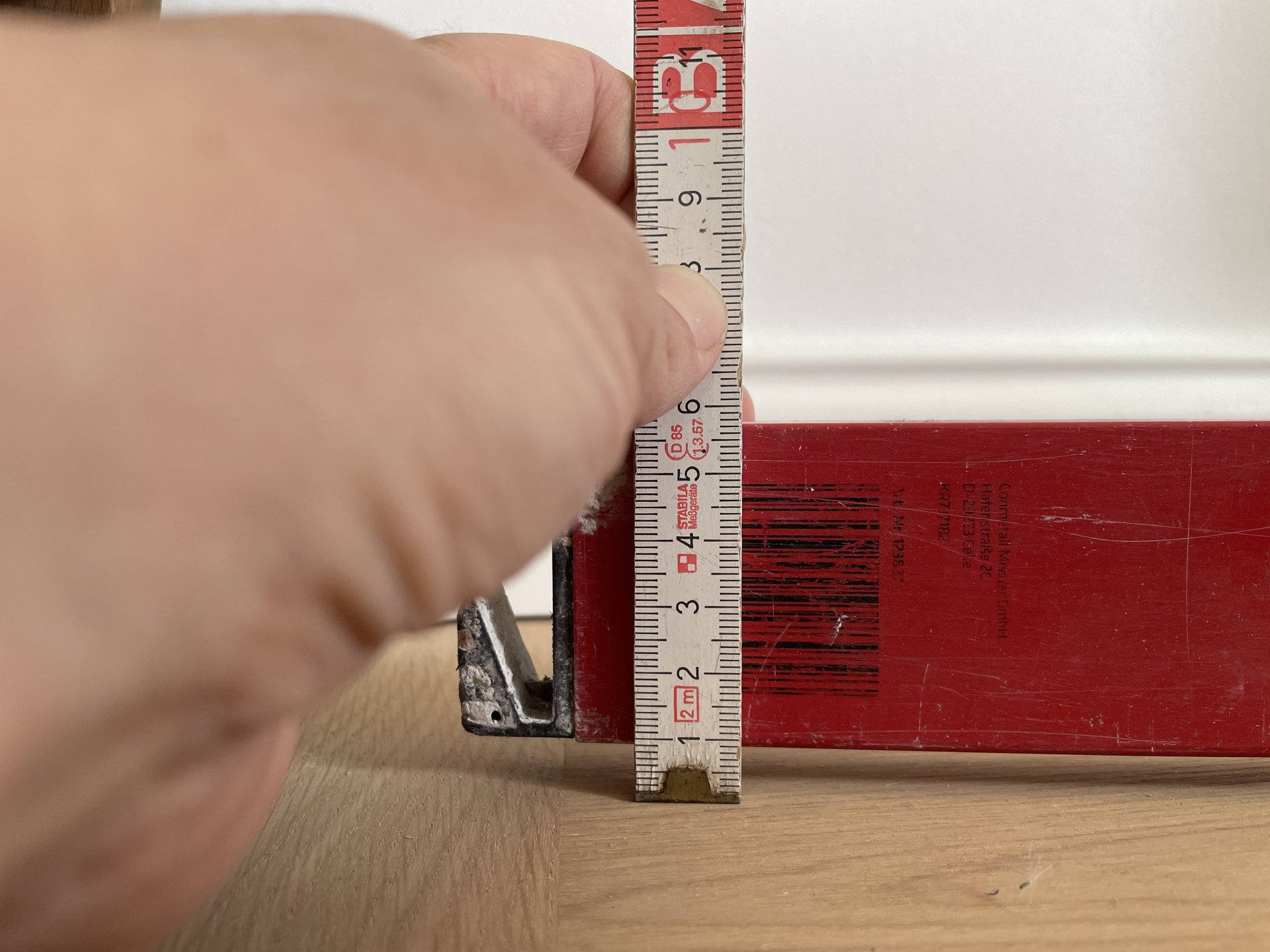

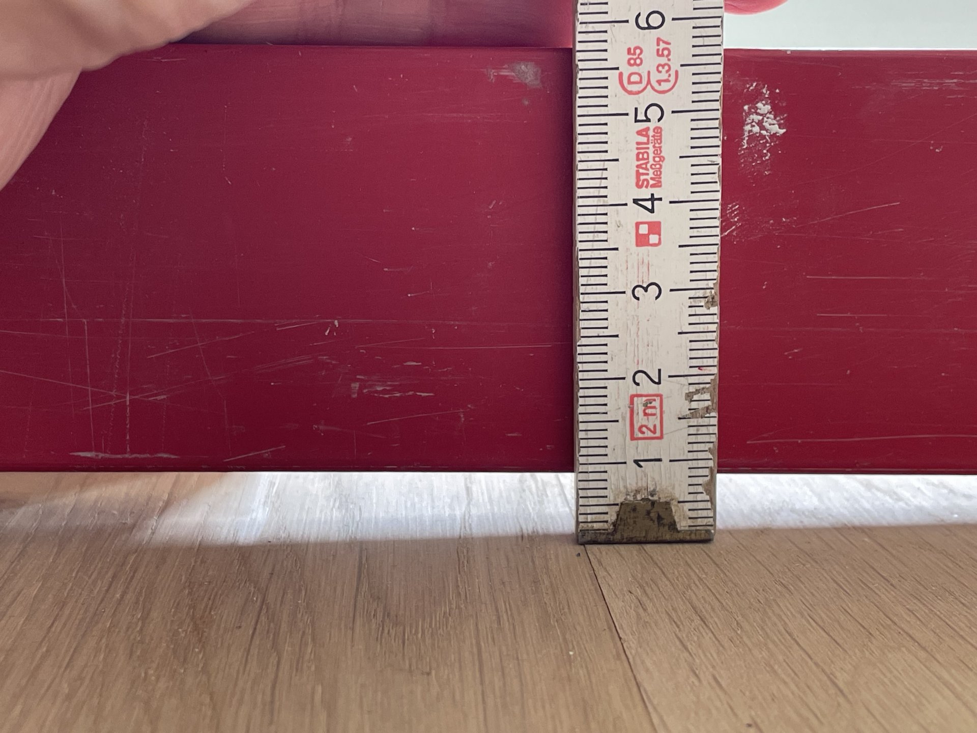

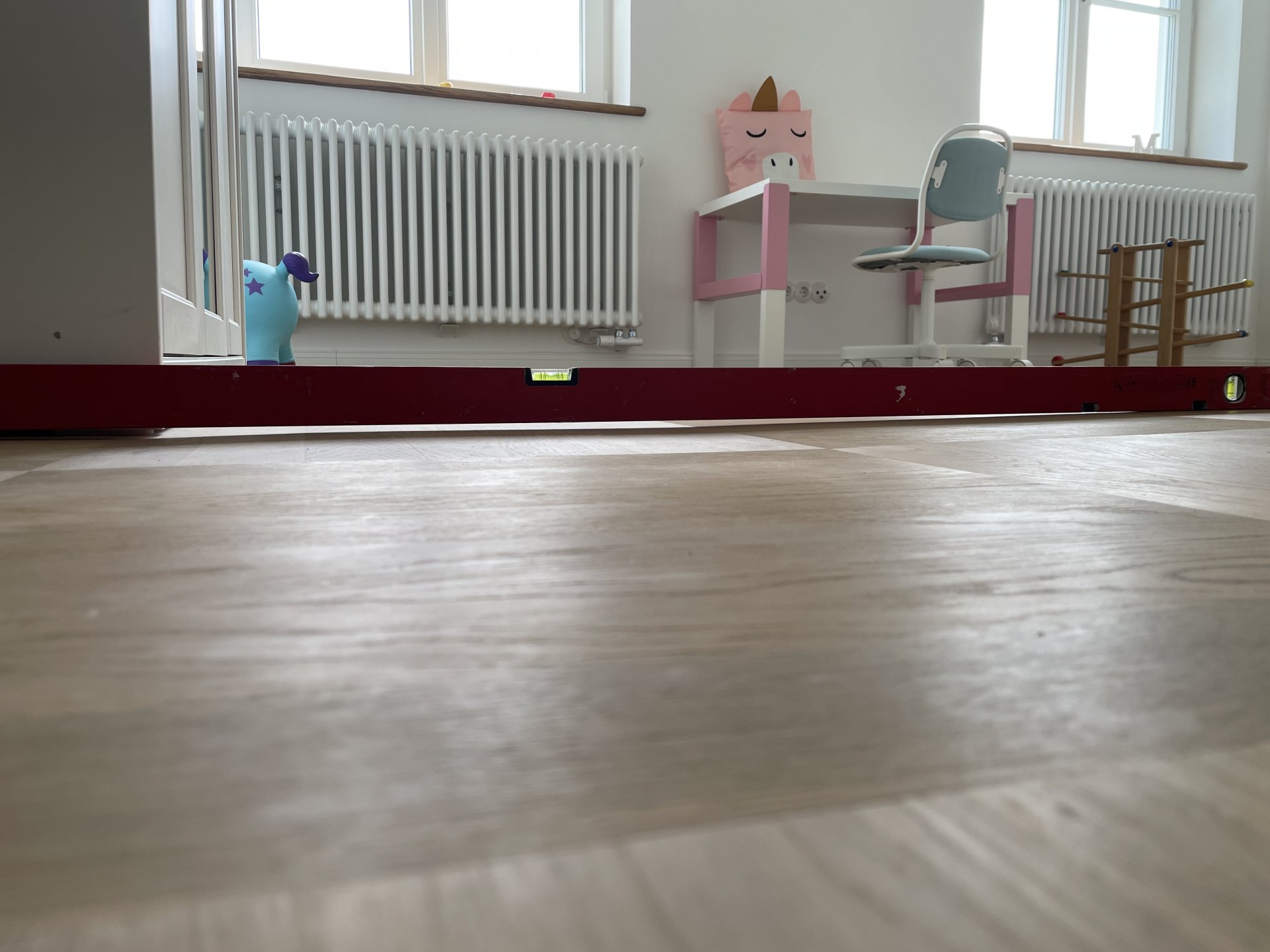

    Beim einrichten der ersten Zimmer nun der Schock. Der Schrank im Kinderzimmer steht völlig schief. Dies ist selbst mit dem bloßen Auge erkennbar.
    Nun meine Frage:
    Wieviel Toleranz muss man akzeptieren?
    Ist das noch im Grenzbereich?
    Ich hoffe sehr auf Rückmeldung, da mich die Ungewissheit ob ich dies so akzeptieren muss ziemlich umtreibt.
    Die Fotos zeigen eine Messlatte von 1,80.
    Die Aufnahmen sind an unterschiedlichen Stellen in den Räumen gemacht.
    Lieben Dank für jede Rückmeldung.

    Na da haben wir es ja schon. Spachtel- und Nivelliermasse sind zwei unterschiedliche Sachen. Spachtel gleicht Macken und Kanten aus. Nivelliermasse gleicht großflächig Höhenunterschiede aus.

    Es gilt die Ebenheitsanforerung nach DIN 18202 Tabelle 3 Zeile 3.
    Dort sind die Messtpunktabstände in Schritten von 01m, 1m, 4m usw. beschrieben. Alle Zwischenlängen (also deine Messlatte 1,80m) musst Du entsprechend interpolierteren.
    Wie man das alles richtig macht, kannst Du hier nachlesen:
    https://www.hpm-vermessung.de/leistungen/ebenheitspruefung/
    Bei Dir scheinen die Werte der DIN-Norm, nicht eingehalten worden zu sein.

    Wurden die Arbeiten vollständig vergütet?
    Das ist ja ein Altbau mit Holzbalkendecke? Dann hätte man wohl den gesamten Fußboden aufnehmen müssen und die Balken so ausgleichen das man da eine ebene Fläche hat.
