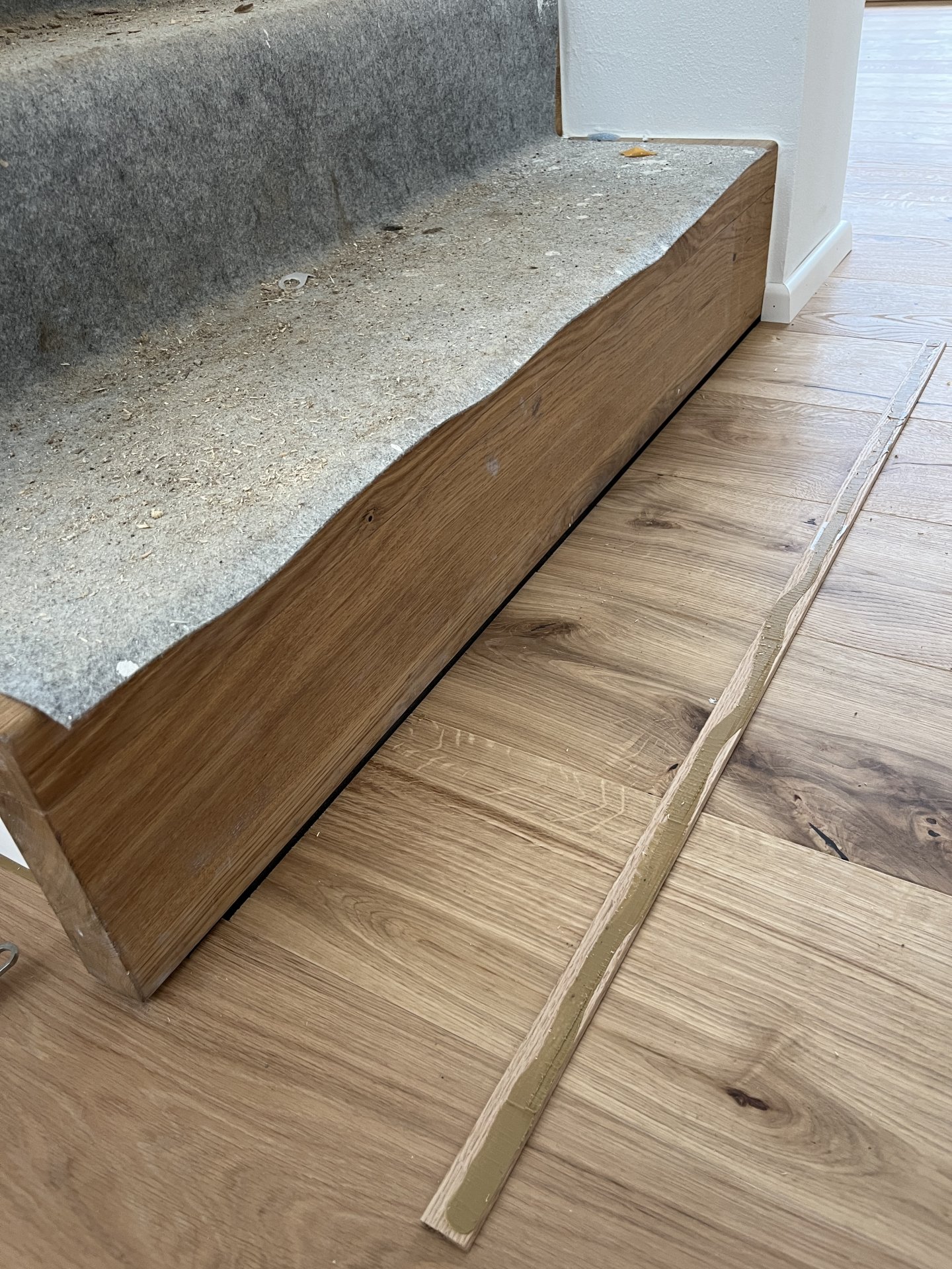

    Wir bauen schlüsselfertig mit einer der großen Hausbaufirmen und sind bisher mit Arbeit der Hausbaufirmen eigenen Gewerke zufrieden. Seit Ende KW08 wird Parkett verlegt durch einen Subunternehmer unserer Hausbaufirma.
    Zwei Punkte lassen uns aktuell an der Ausführungsqualität der Parkettlegearbeiten zweifeln:
    • Beim Übergang EG Treppe wurde kein Parkett unter die erste Stufe gelegt und versucht dies mit einer Leiste zu verdecken

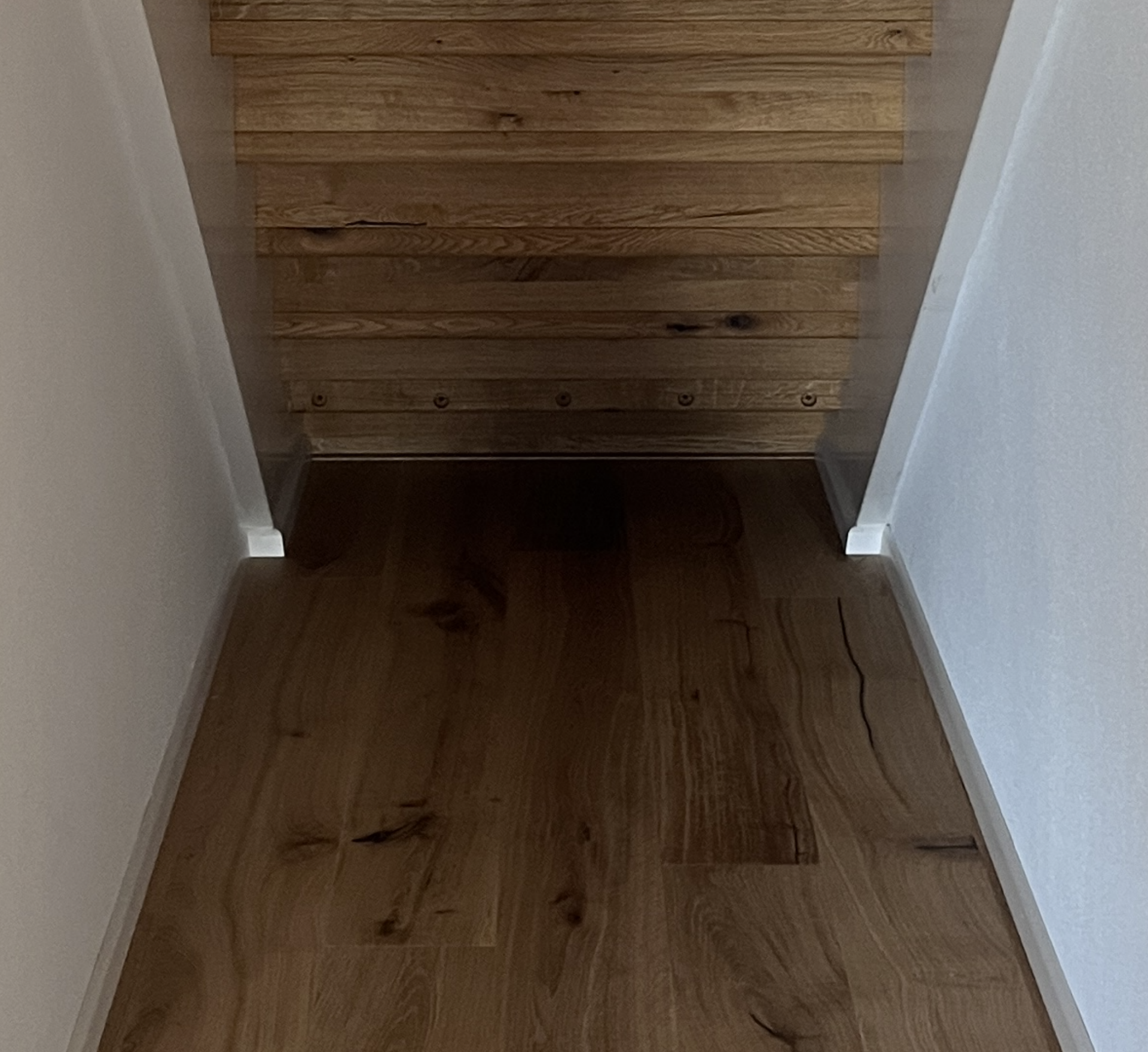

    • Übergang Treppe OG mit Einschnitten der Stichsäge und schief gearbeitet

    Müssen wir beide Punkte im Sinne von Maßtoleranzen bei Parkettarbeiten akzeptieren?

    Unten würde ich ne Fuge ziehen und oben sollen die einen sauberen Schnitt nachträglich machen.
    Das sollte für den Parkettleger kein Problem sein.

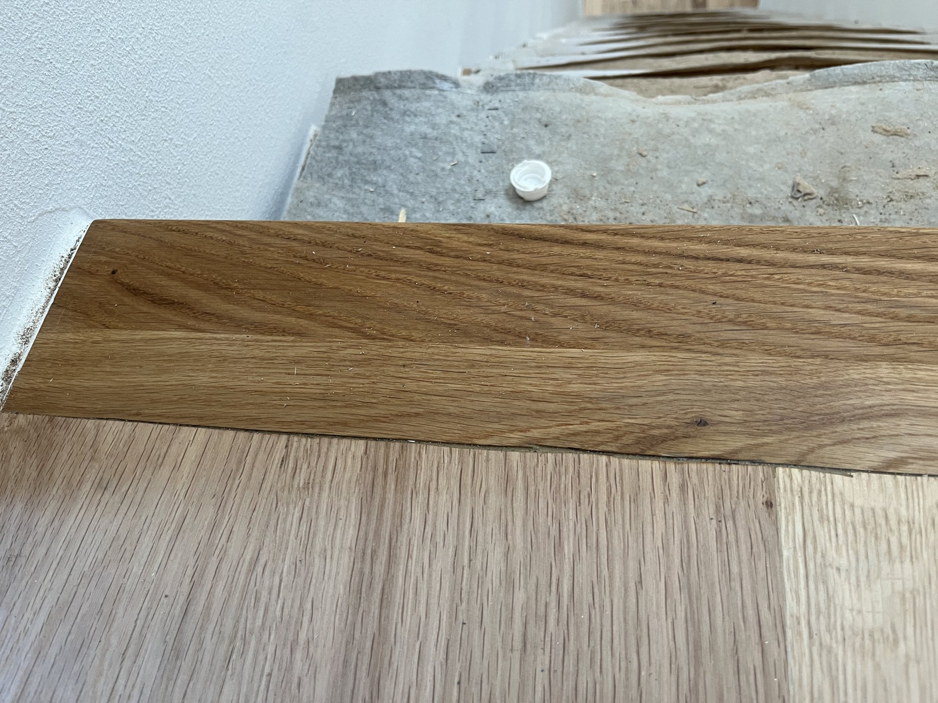

    Danke für die Antwort @Fabian Weber. Weshalb nicht das Parkett vollflächig unter die erste Stufe legen? Das wäre doch viel sauberer (gewesen) und das ist jetzt auch unsere Nachforderung. Die erste Stufe und Setzstufe wurden erst nach dem Reinheben der Treppe montiert und lassen sich wieder demontieren, siehe Bild.

    @Fabian Weber: Wie funktioniert das mit dem Schnitt im OG?

    Ok ich dachte die Treppe wäre zuerst da gewesen.
    Das kann jeder Parkettleger mit einer schienengeführten Kreissäge machen.
