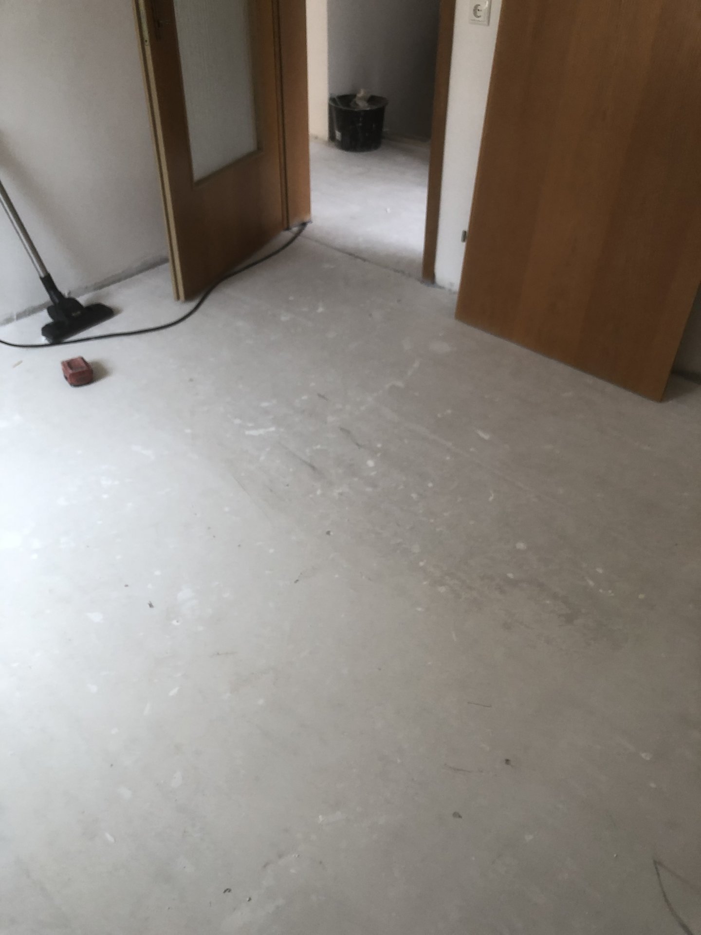

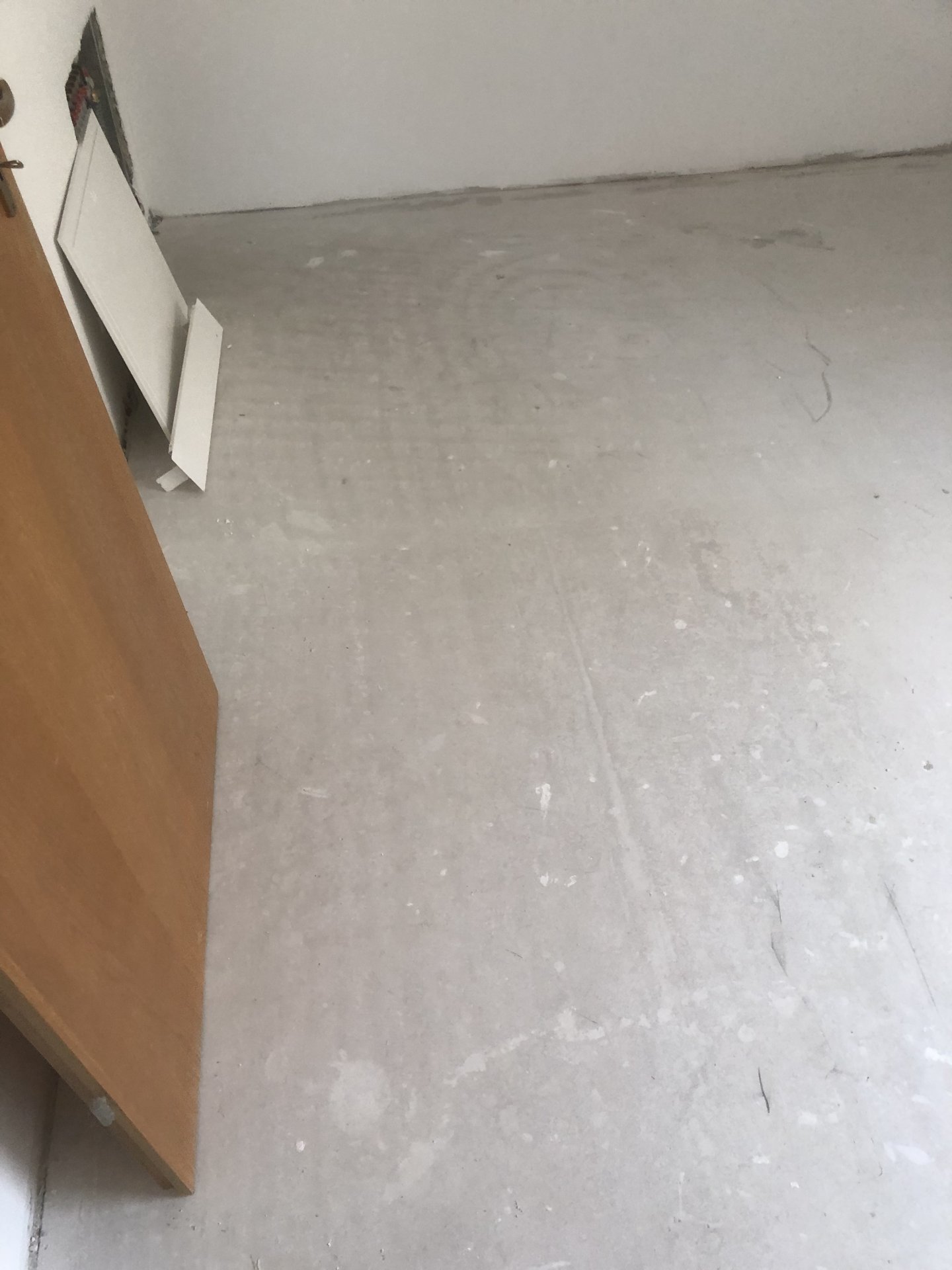

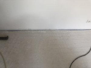

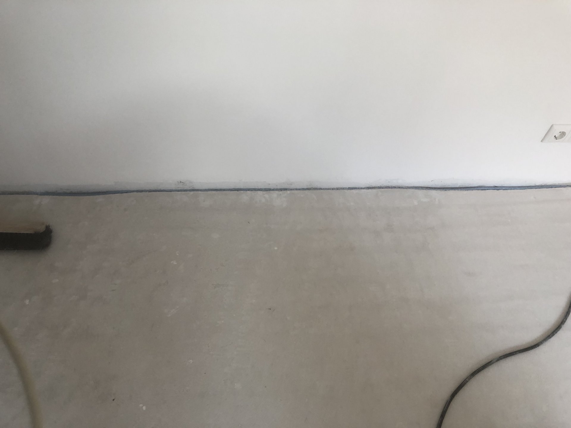

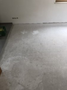

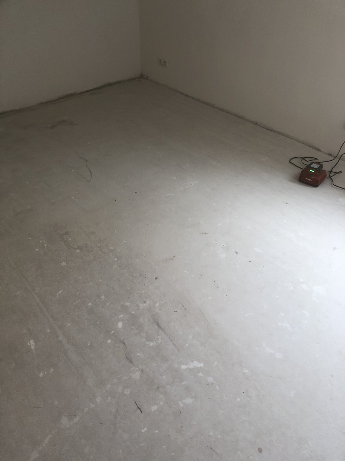

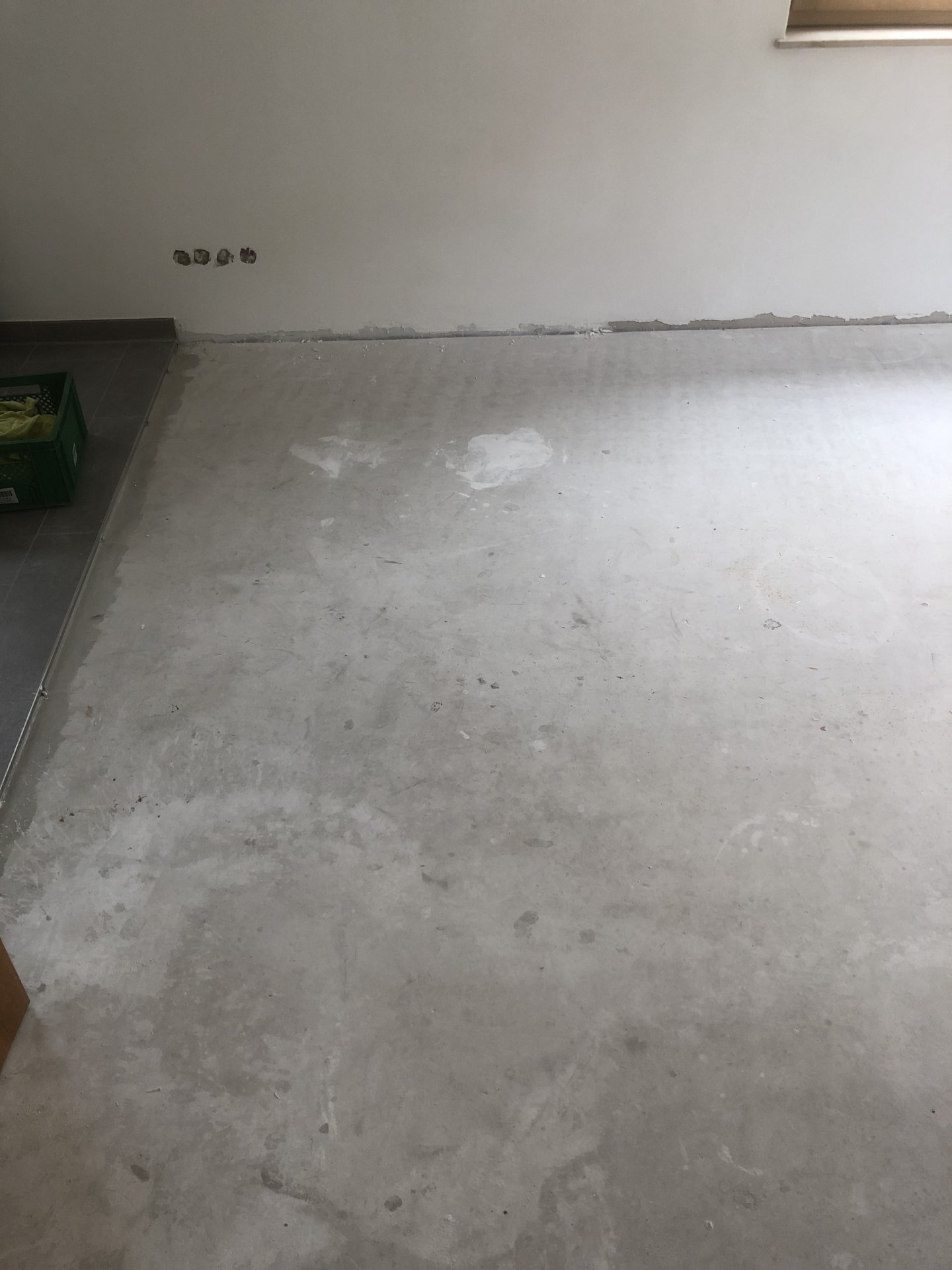

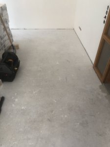

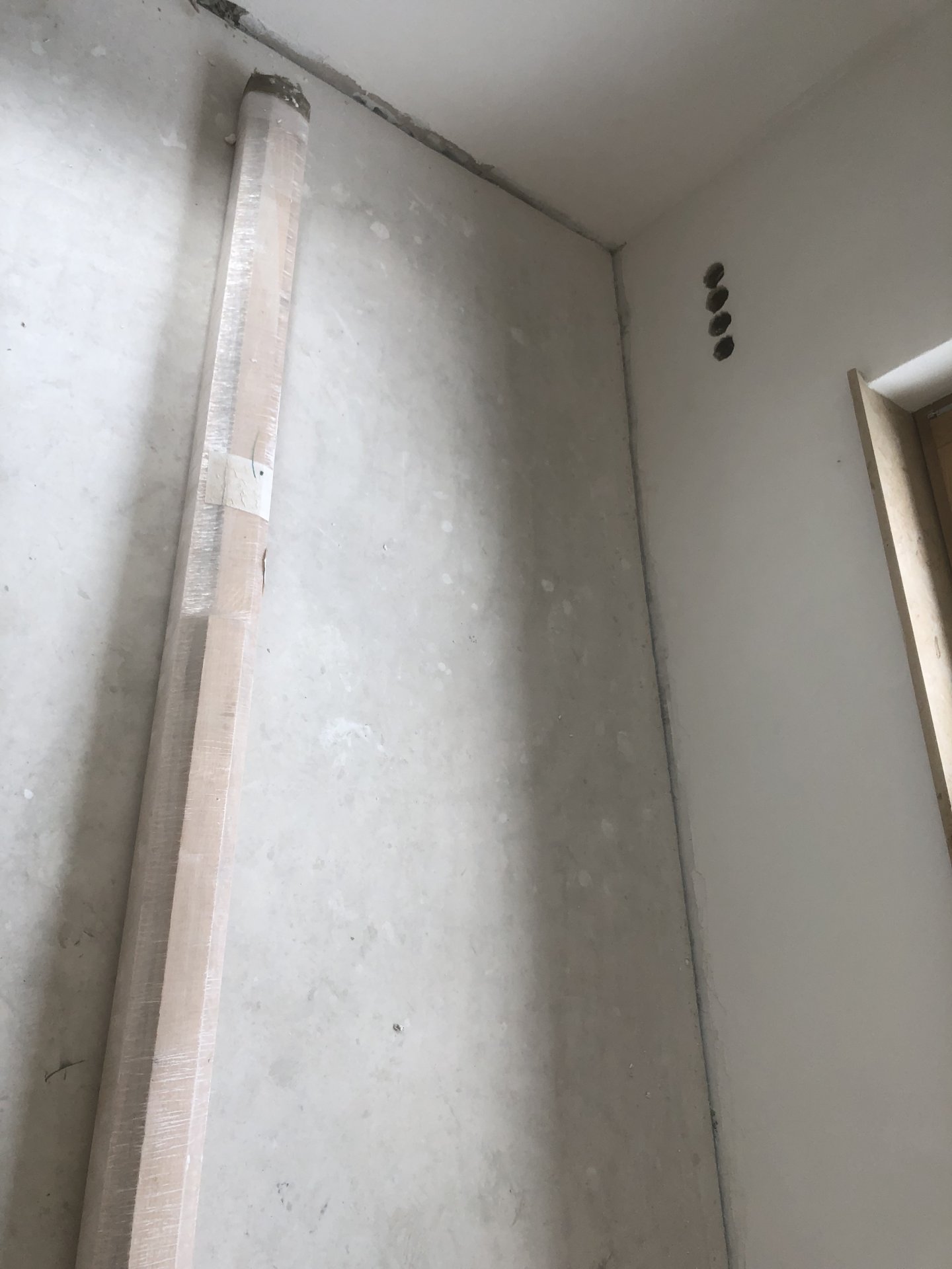

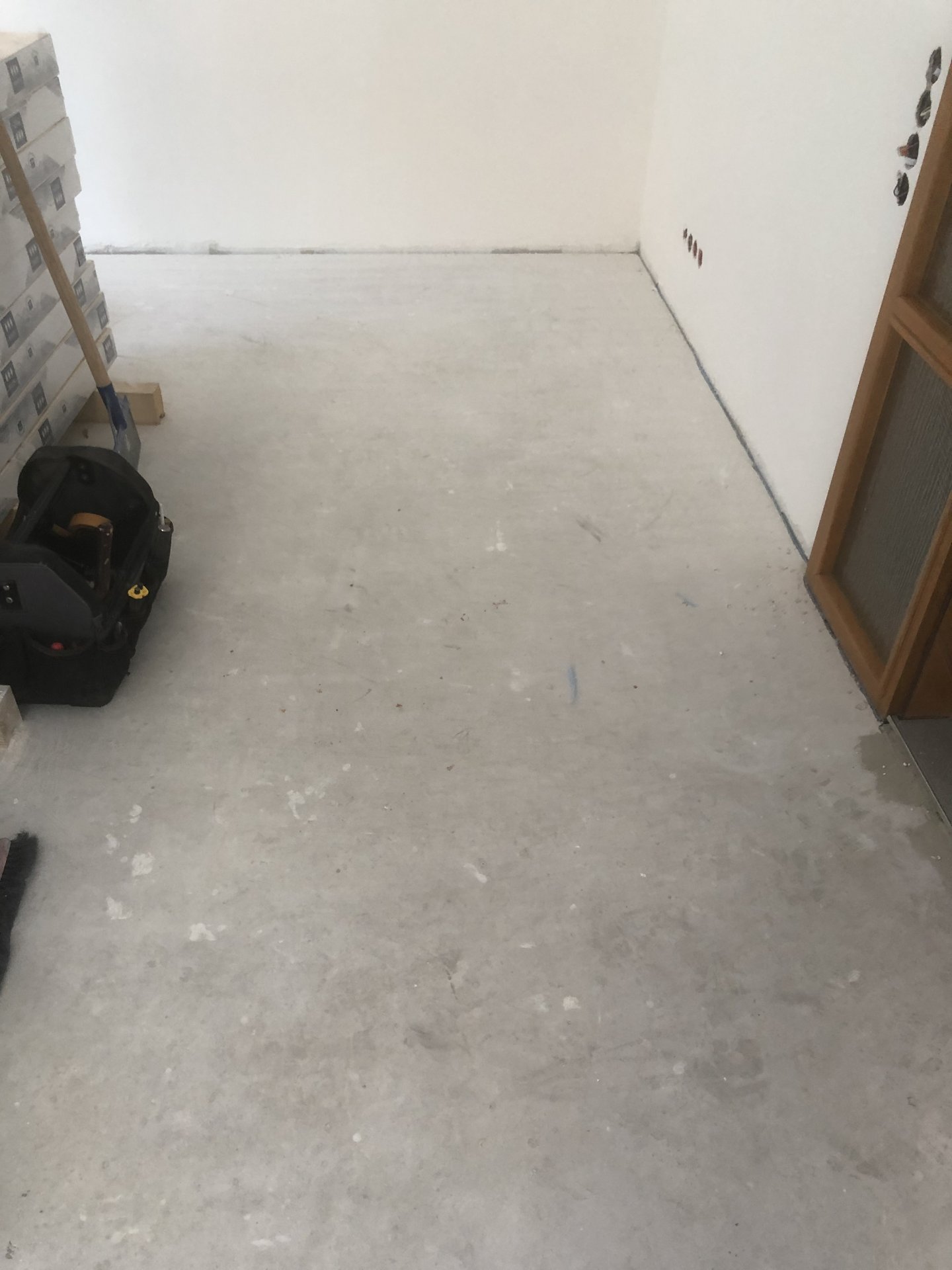

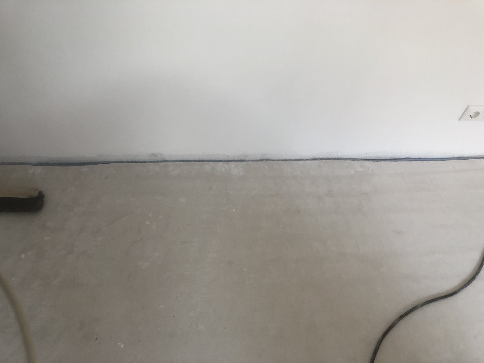

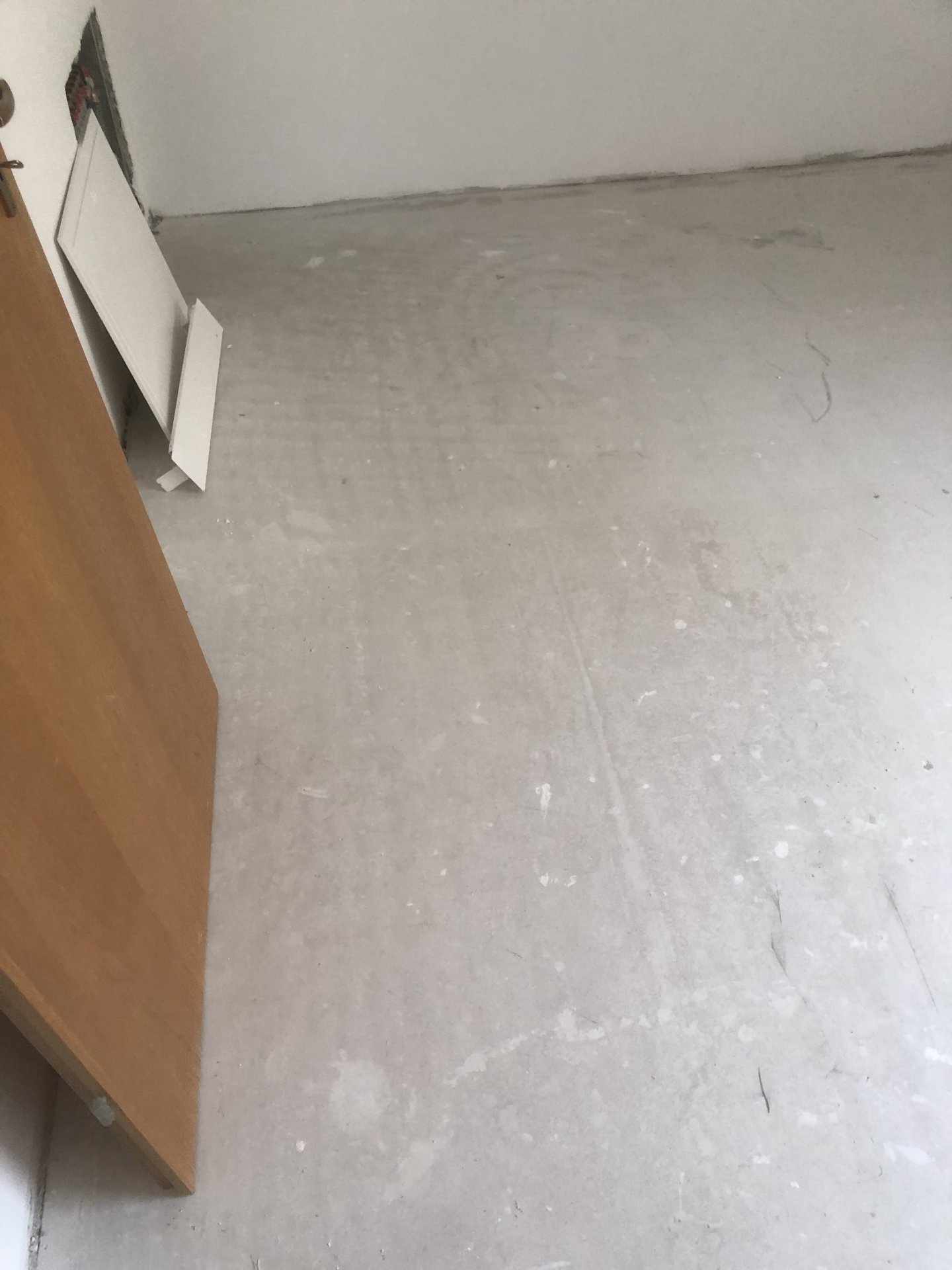

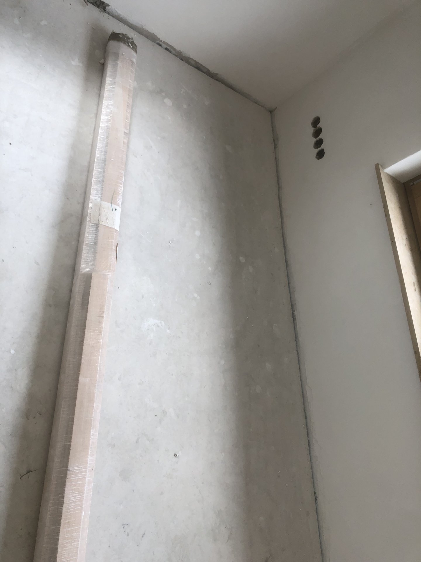

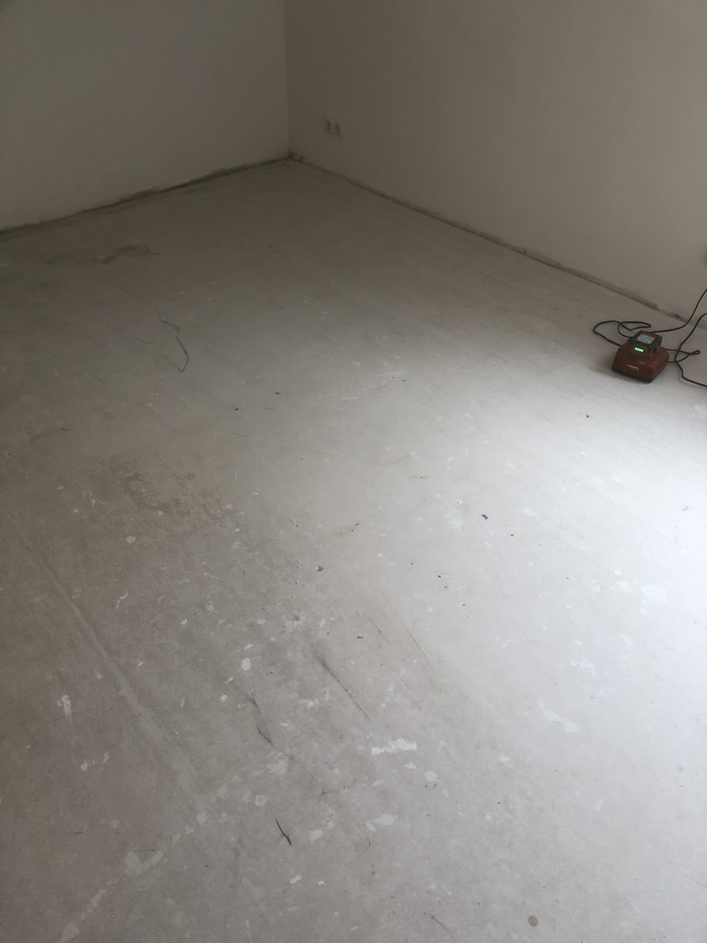

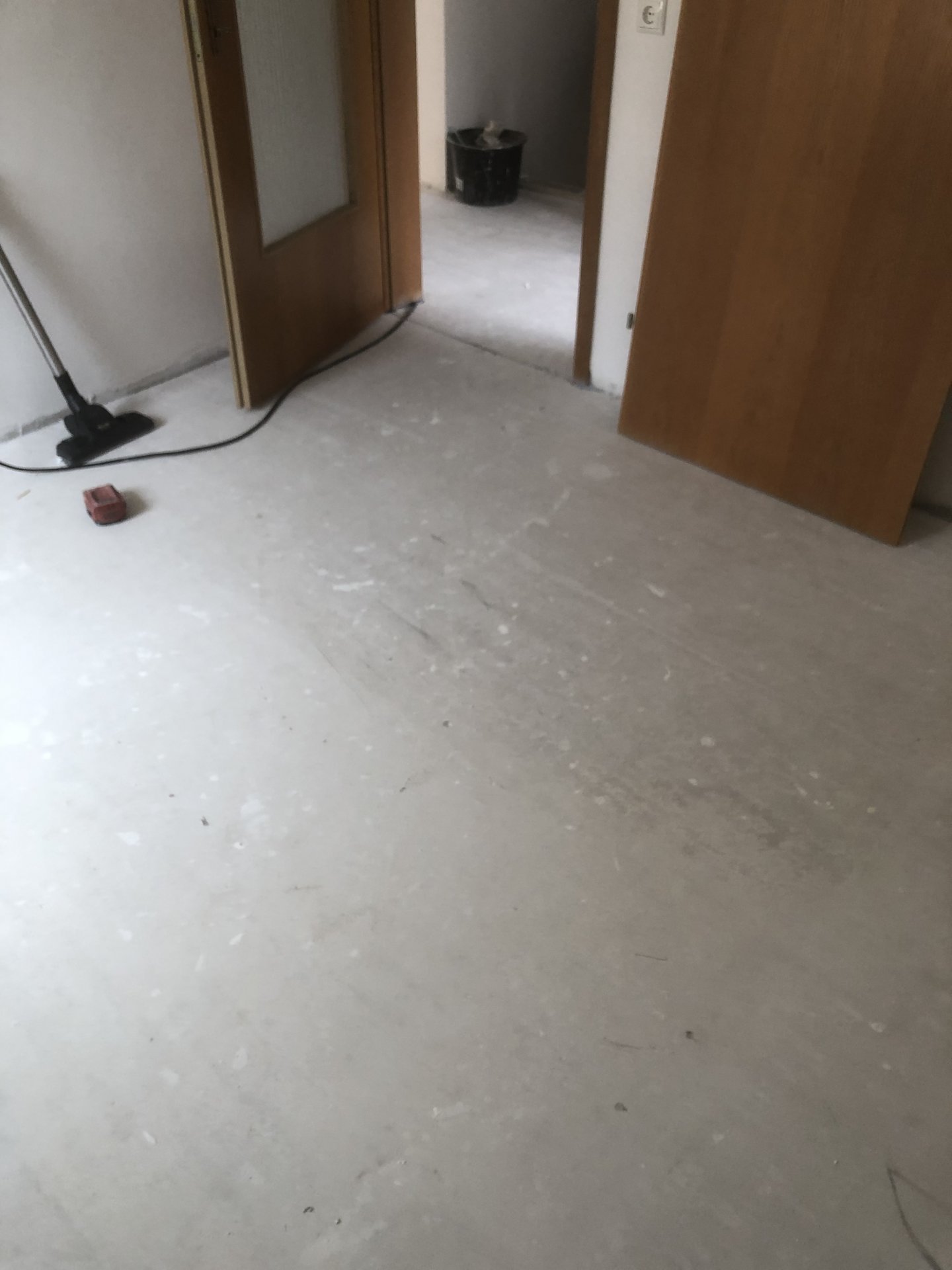

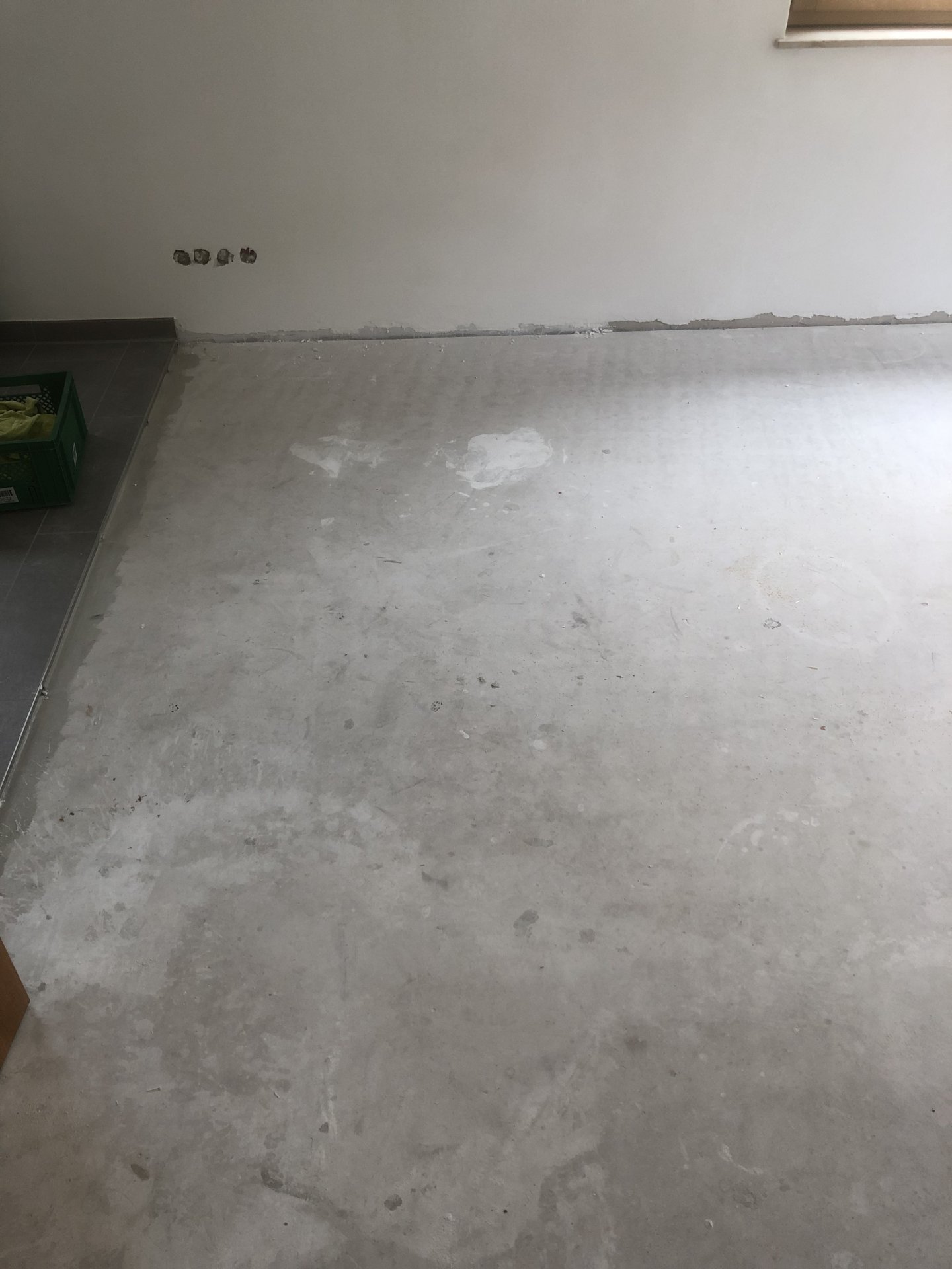

    Wir haben einen neuen Calziumsulfatestrich miT FBH bekommen.
    Innenausbaufirma hat beim Streichen und Verputzen unzureichend den neuen Estrich abgedeckt. Jetzt sind Farbflecken ( Brilux Dispersionsfarbe für Decke) und Kalkfeinputz weiß auf dem Estrich.

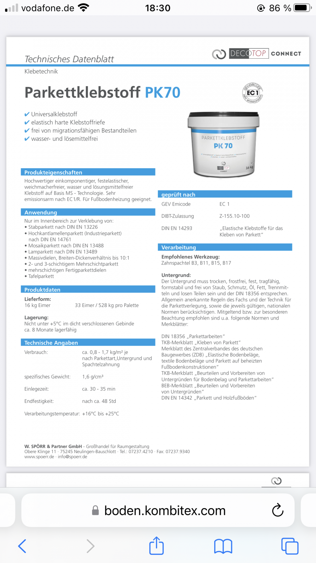

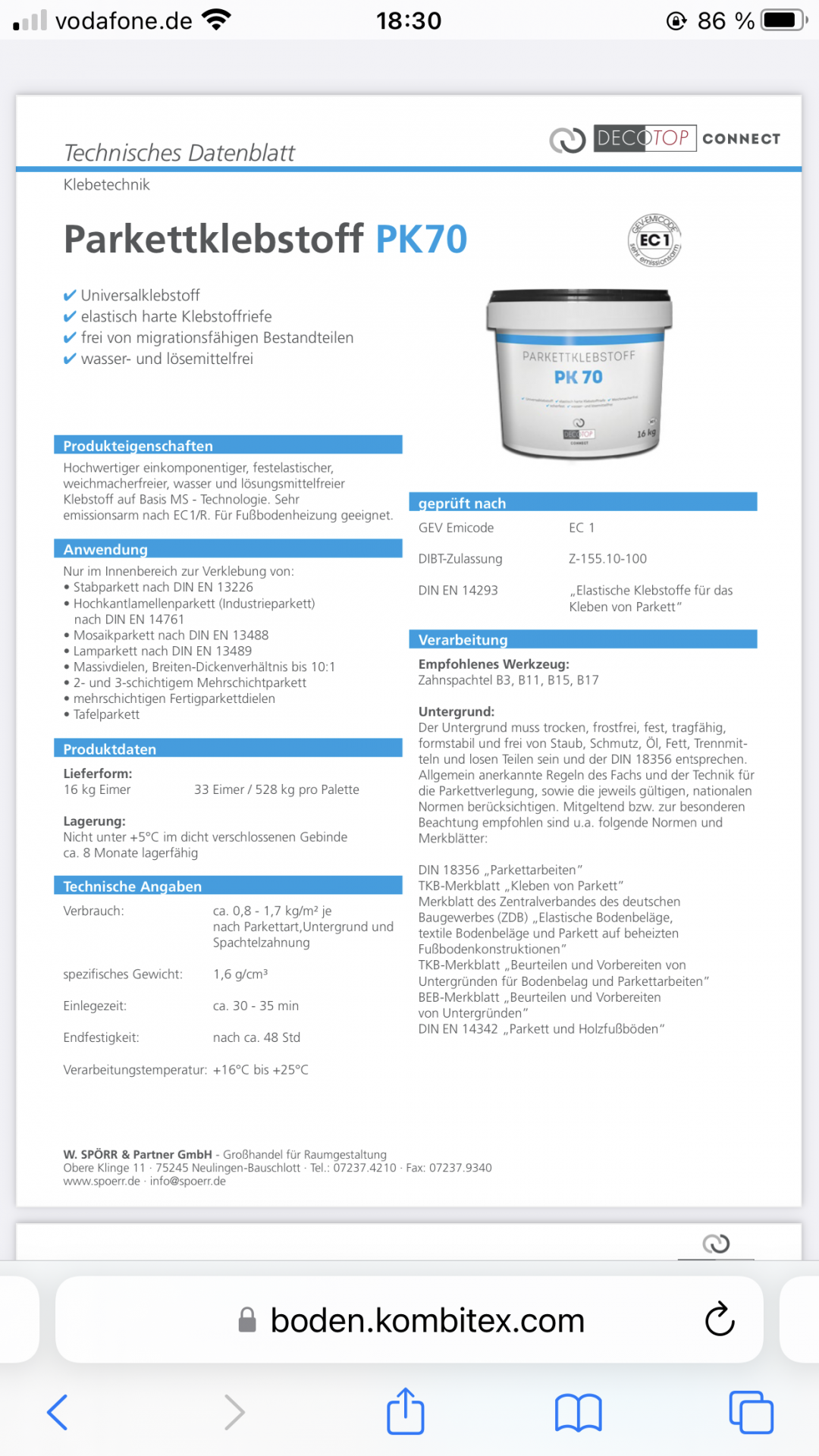

    Parkettleger will Klickpatkett Eiche mit Parkettklebstoff PK70 verkleben.
    https://boden.kombitex.com/files/mediapool/Boden/docs/Decotop/PK70_Tech_Daten.pdf
    Der Parkettleger hat aber alles abgebrochen da Farbe auf dem Estrich ist und durch das Schleifen nicht weg geht. Die Farbe ist laut Parkettleger in den Estrich gezogen und der Estrich müsste etwas abgefräst und dann neu gespachtelt werden.

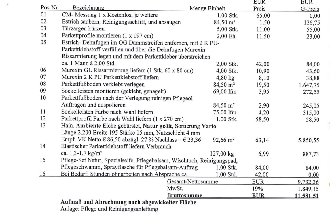

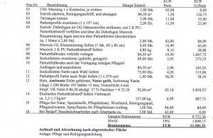

    Kostenpunkt für 86m2: 2300 inkl. MwSt.
    Der Parkettleger begründet das mit den trennenden Schichten und das er keine Gewährleistung bei Verlegung übernehmen kann.
    Der Parkettleger sagt das vorherige Gewerk hätte sauber abdecken müssen.
    Die Baufirma welche gemalert hat, sagt: Alles nicht so wild und will den Schaden nicht beheben und bezahlen. Nach deren Info und mit Rücksprache anderer Parkettleger muss nicht gefräst und gespachtelt werden.
    Jeder schiebt dem anderen Unfähigkeit vor und wir müssen länger mit Verzug warten.

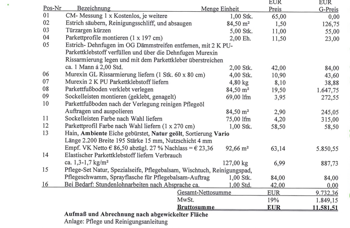

    Die Baufirma welche gemalert hat, bietet an das Parkett durch eine Partnerfirma verlegen zu lassen. Allerdings nicht zu dem Preis von der Parkettfirma welche ich beauftragt hatte, „da dies viel zu günstig ist und dumping sei und deswegen der Parkettleger jetzt auch behauptet es muss gefräst und gespachtelt werden, das ist Abzocke“, meint die Baufirma.
    Kosten 85m2 Hain Parkett Ambiente Eiche gebürstet verkleben: 11.581€ inkl. MwSt.
    Was haltet ihr von dem ganzen Ablauf?

    Ich würde mal den Hersteller vom Parkettklebstoff kontaktieren.
    Glaube nicht, dass eine abgekratzte Farbschicht die in die Estrich Oberfläche eingezogen ist, was ausmacht.
    Hast du schon mal probiert ob man die Farbflecken mit Aceton abbekommt ?
    Im schlimmsten Fall kannst du ihn auch schwimmendes Parkett verlegen lassen. Dem sind die Flecken auf jedenfall egal :)
