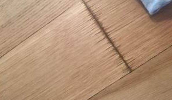

    liebe bauexperten,
    ich bin verzweifelt [​IMG]
    hab im wohnzimmer schon länger eine yogamatte liegen, auf der ich trainiere. diese liegt auf einer anderen, ziemlich dicken steck-schutzmatte, die den parkett zusätzlich schonen SOLLTE ... ich dachte, so kann ich die yogamatte liegen lassen und das reiche, um parkettschäden zu vermeiden. ja, ich dummerle ...
    jedenfalls heb ich beides heute nach längerem wieder mal auf, um gründlich zu wischen und seh, dass sich der parkett trotz aller vorsorge in den "ritzen" (=übergängen) verfärbt hat - ich hab fast geweint (s. foto) ... auch habe ich es geschafft, beim wegrücken der couch einen tiefen kratzer reinzukriegen (kein foto). aaargh ....
    @fleck/kratzer: bekomme ich das weg? gibt's eine möglichkeit, ohne den parkett gleich abzuschleifen?
    könnt ihr mir hausmittelchen oder ein "wunderdingsi" empfehlen? (matten wurden schon entfernt)
    ich bin kein bauprofi und hab null ahnung von bodenbelägen - bin also für jeden tipp dankbar!

    sieht eher aus als ob das feucht/nass war.
    erstmal trocknen lassen ggf vorsichtig mit fön auf niedriger/kalter stufe und abstand zu trocknen.

    Sieht eher aus, als ob das feucht/nass ist. Wenn es trocknet ist es vermutlich nicht mehr so schlimm. Für Parkett KRatzer gibt es so reperatur kunstoff oder Hartwachs. Parkett reperatur bei google eingeben, am besten ein set mit unterschiedlichen farben nehmen, damit die richtige für deinen Boden dabei ist. Alles nicht perfekt, aber ein Holzboden wird mit der Zeit immer altern und spuren bekommen. Sei froh das die erste Macke drin ist, die nächsten tun nicht mehr so weh ;)

    Ansonsten stimme ich arch zu. Da war oder ist noch Nässe in den Fugen. Schweiß von den Verrenkungen?

    Könnte das lange, vielleicht dampfdichte rumliegen der Matte mit der Fussbodenheizung was zu tun haben? Oder nicht ganz trocken gewesen nach der Reinigung. Oder nach dem letzten Wischen wieder hin gelegt, als es noch nass gewesen ist.
