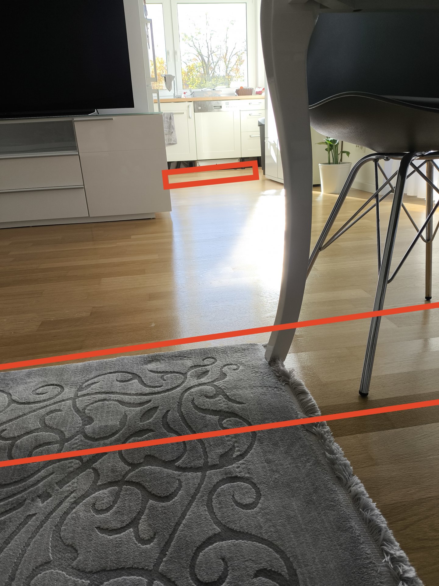

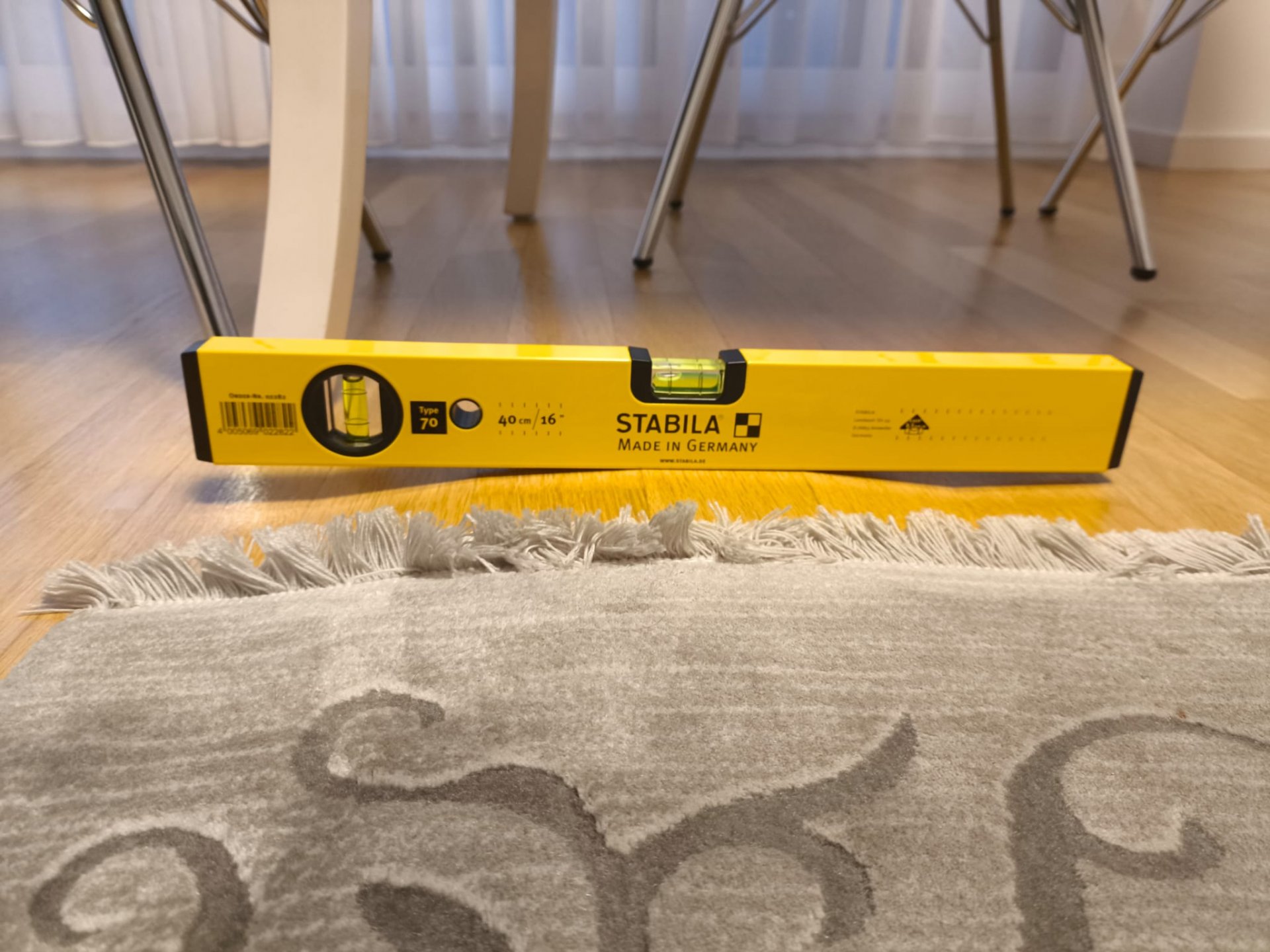

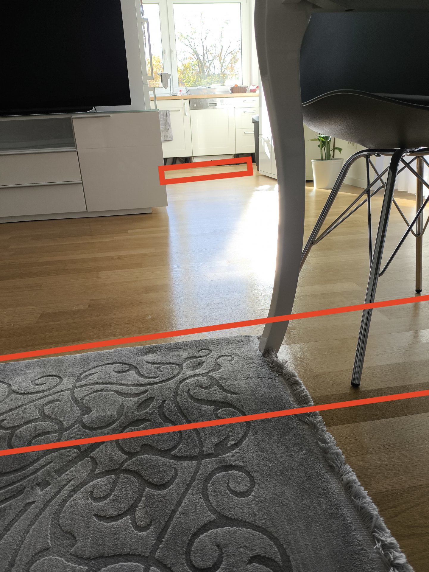

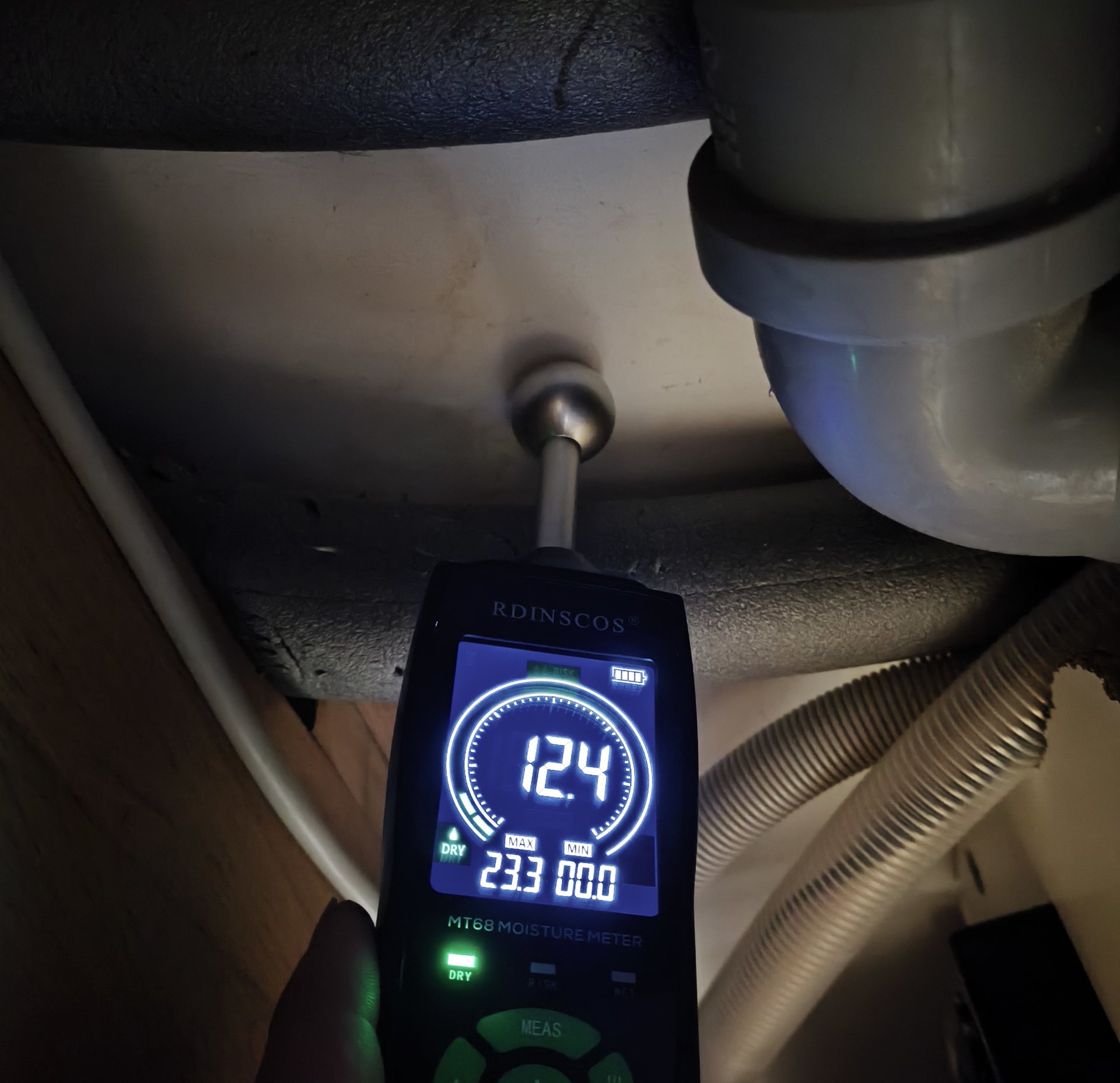

    Die Wölbungen in der Küche und im Wohnzimmer sind beide im Oktober, also vor etwa 3–4 Wochen, aufgetreten. Davor gab es keine Wölbungen. Lediglich im Wohnzimmer war eine kleine Stelle (ca. 0,3 m²), an der das Parkett nicht richtig haftete, jedoch ohne Wölbung.
    Im Sommer hatten wir Raumtemperaturen von bis zu 28 °C. Als die Wölbungen auftraten, lag die Temperatur bei etwa 22 °C, und die Fußbodenheizung war nicht in Betrieb. Wir haben sie dann sogar testweise eingeschaltet, in der Hoffnung, dass sich die Wölbung wieder legt.

    Oder doch eher aufgefallen?
    Wenn da keine Dampfbäder genommen wurden oder ein Dampfreiniger im Einsatz war, gibt es weder theoretisch, noch praktisch, noch logisch, eine Erklärung für plötzliches Abheben des Parketts. (nach 5 Monaten)
    Blieb der Saugroboter hängen oder wie festgestellt?
    Zeig mal Bilder, auf denen die Wölbungen zu sehen sind. Wasserwaage drauflegen…
    Und jetzt haftet es? (Weil, haftete)
    Jetzt kannst du es plötzlich beurteilen, ob geklebt oder nicht, zu Beginn wusstest nicht mal, ob das Parkett überhaupt geklebt ist.
    Klopftest durchgeführt?
    Beim Betreten ist es somit spürbar, dass es nachgibt?

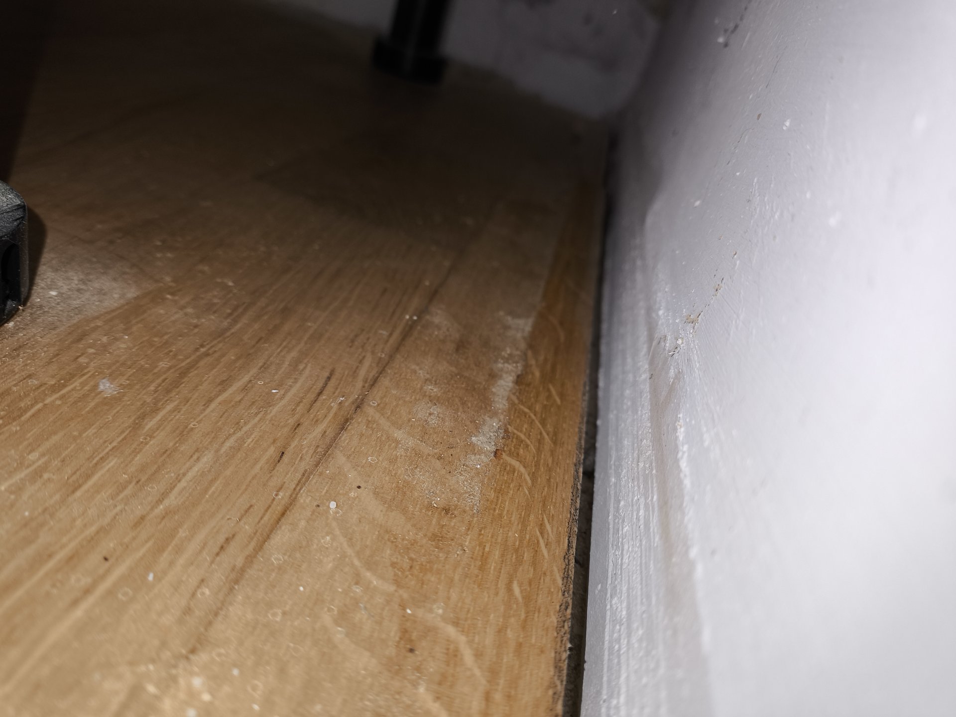

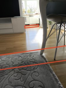

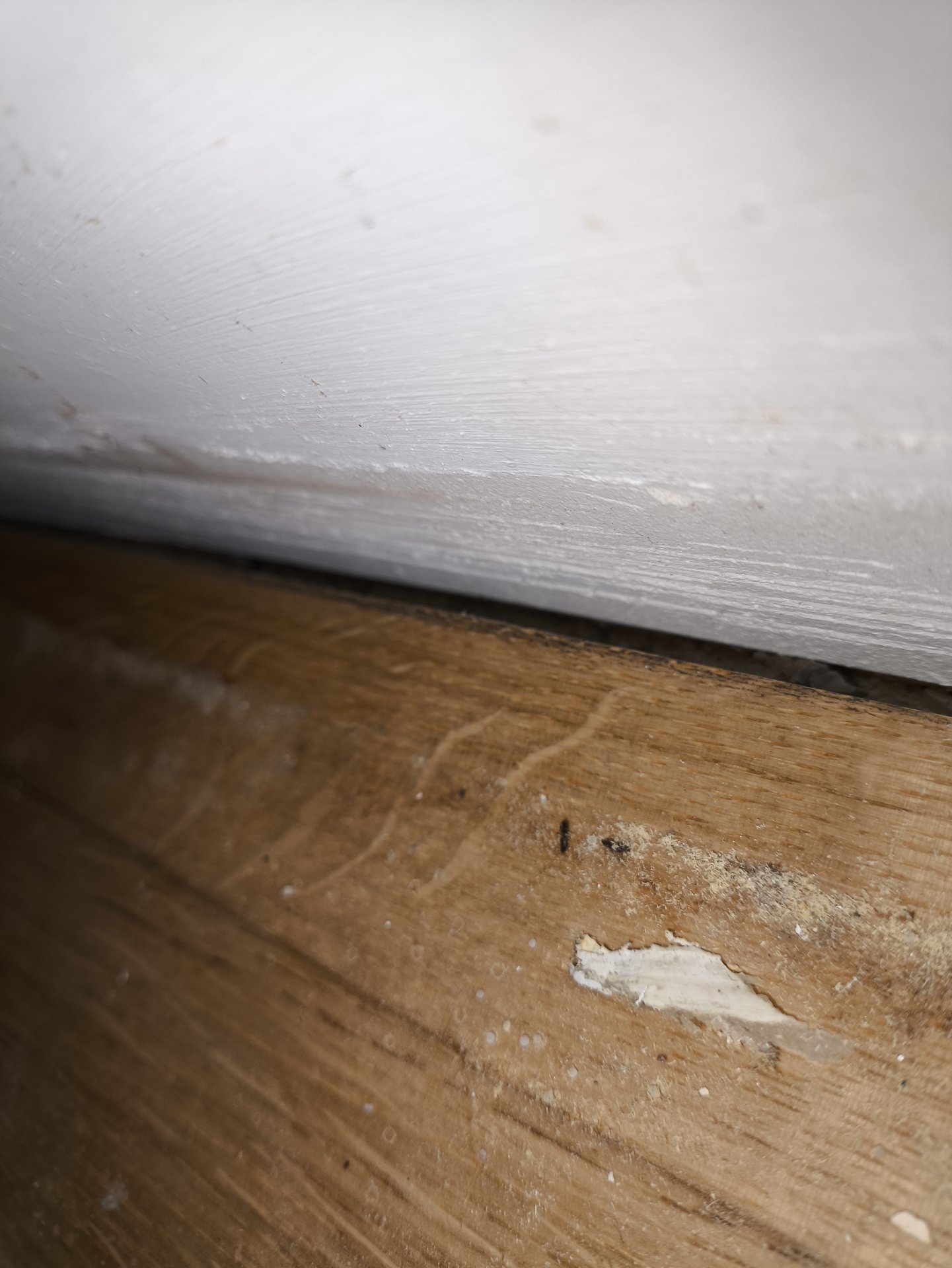

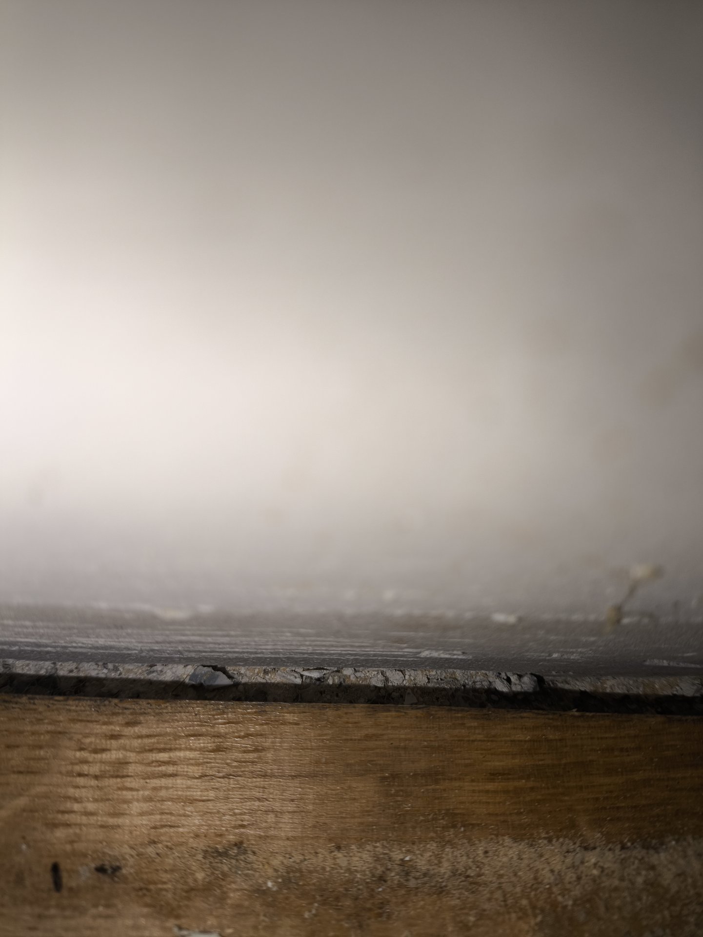

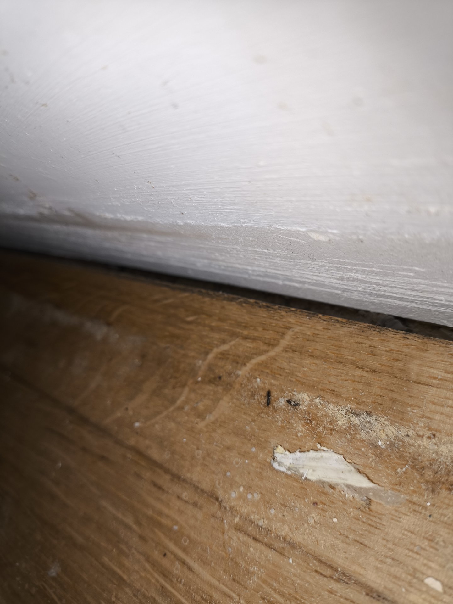

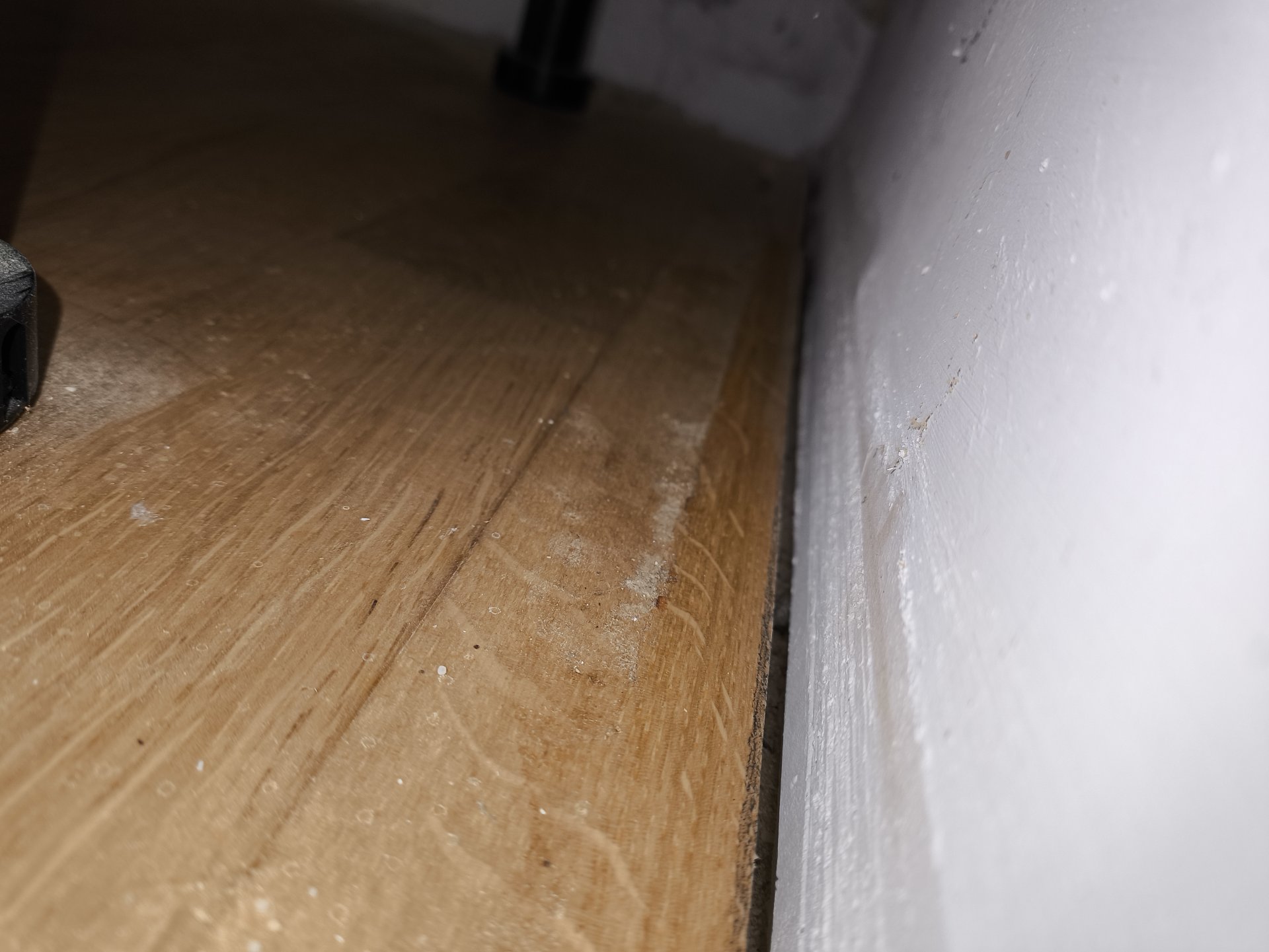

    Ehrlich gesagt, weiß ich immer noch nicht, ob es geklebt ist. Die Fakten "sprachen" dafür, dass es geklebt ist: Fußbodenheizung, durchgehend verlegt in alle Räume, Baujahr 2009. Aber das heißt ja nichts. Ich kann es jedenfalls auch nicht am Klopftest fest machen.
    Ich habe heute in der Küche die Küchenleiste unten abgemacht, um die Ränder anzuschauen und da scheint eine halbe Fingerkuppe Platz zu sein. (siehe Fotos)

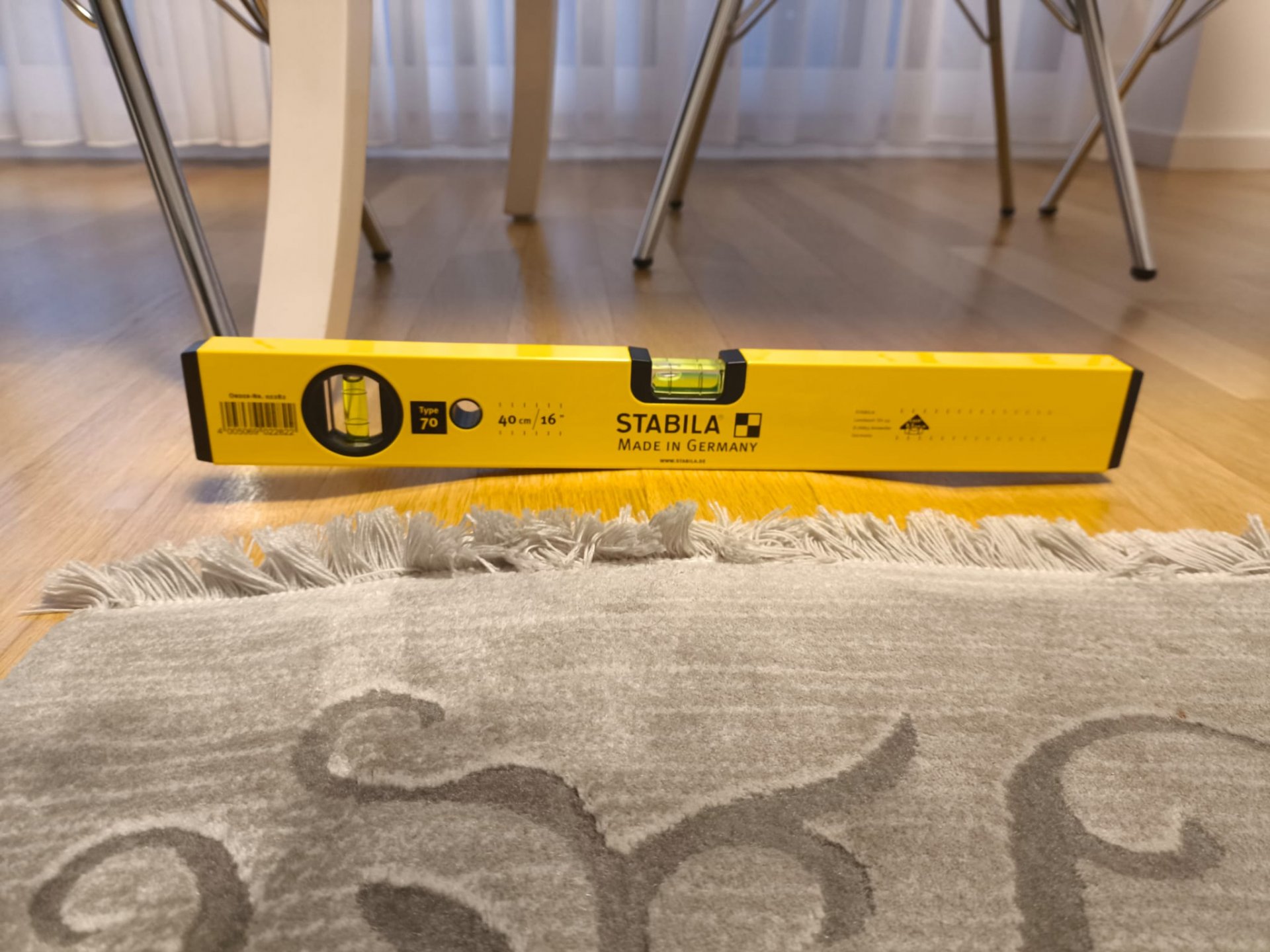

    Anbei auch das Bild mit Wasserwaage. Beim Betreten ist es natürlich deutlich spürbar und eigentlich auch so gut sichtbar.

    Wenn das Holz so aufgequollen ist, dann muss es doch richtig nass sein. Kann man das bitte mal messen und dann die Ursache der Feuchtigkeit suchen!?

    Ach herrje. Also aus Langeweile macht das Parkett sicherlich nicht solche „Buckel“. Egal ob generell geklebt oder nicht geklebt oder bei sich lösender Klebung.
    Da ist definitiv was “faul“.

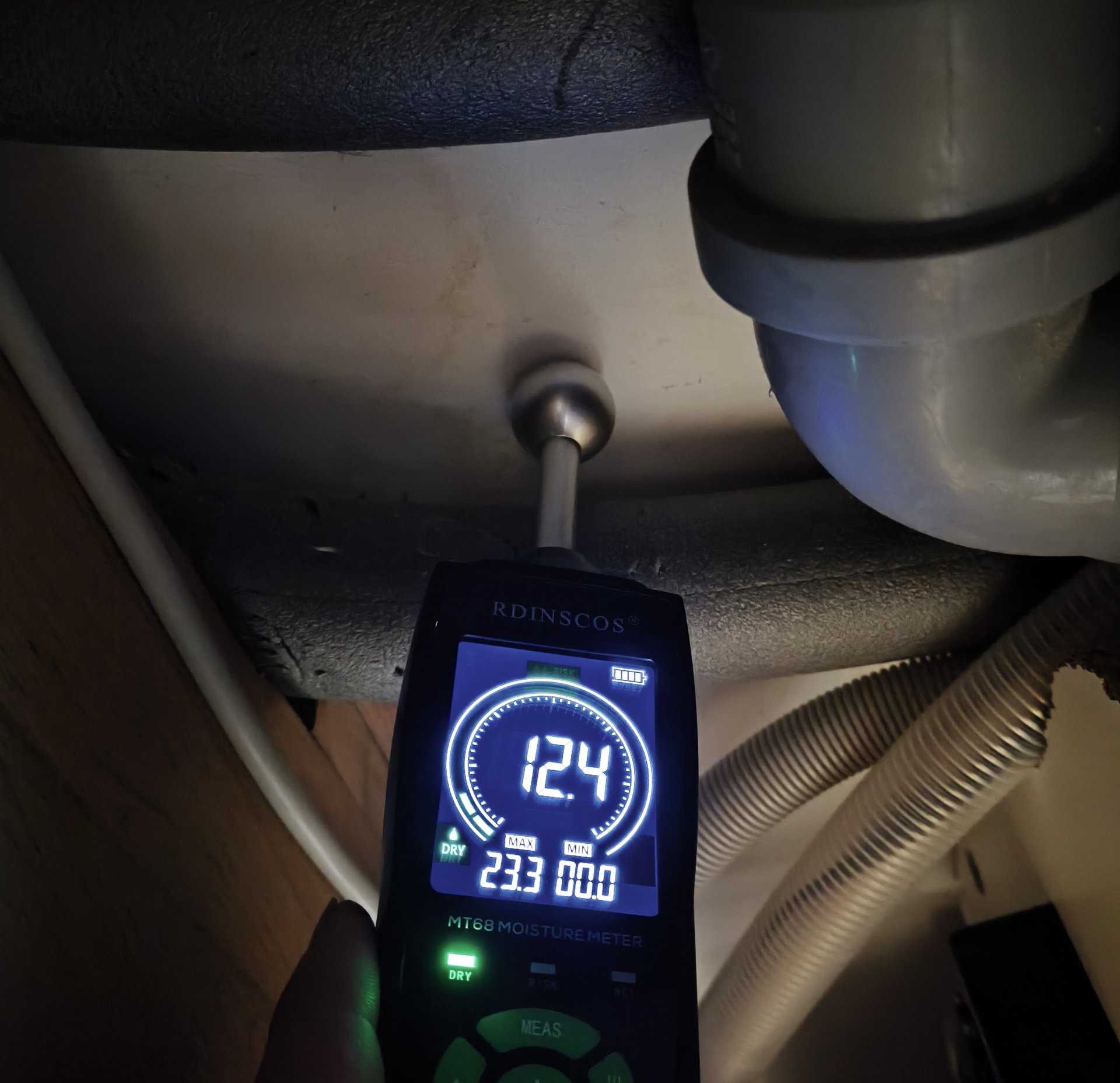

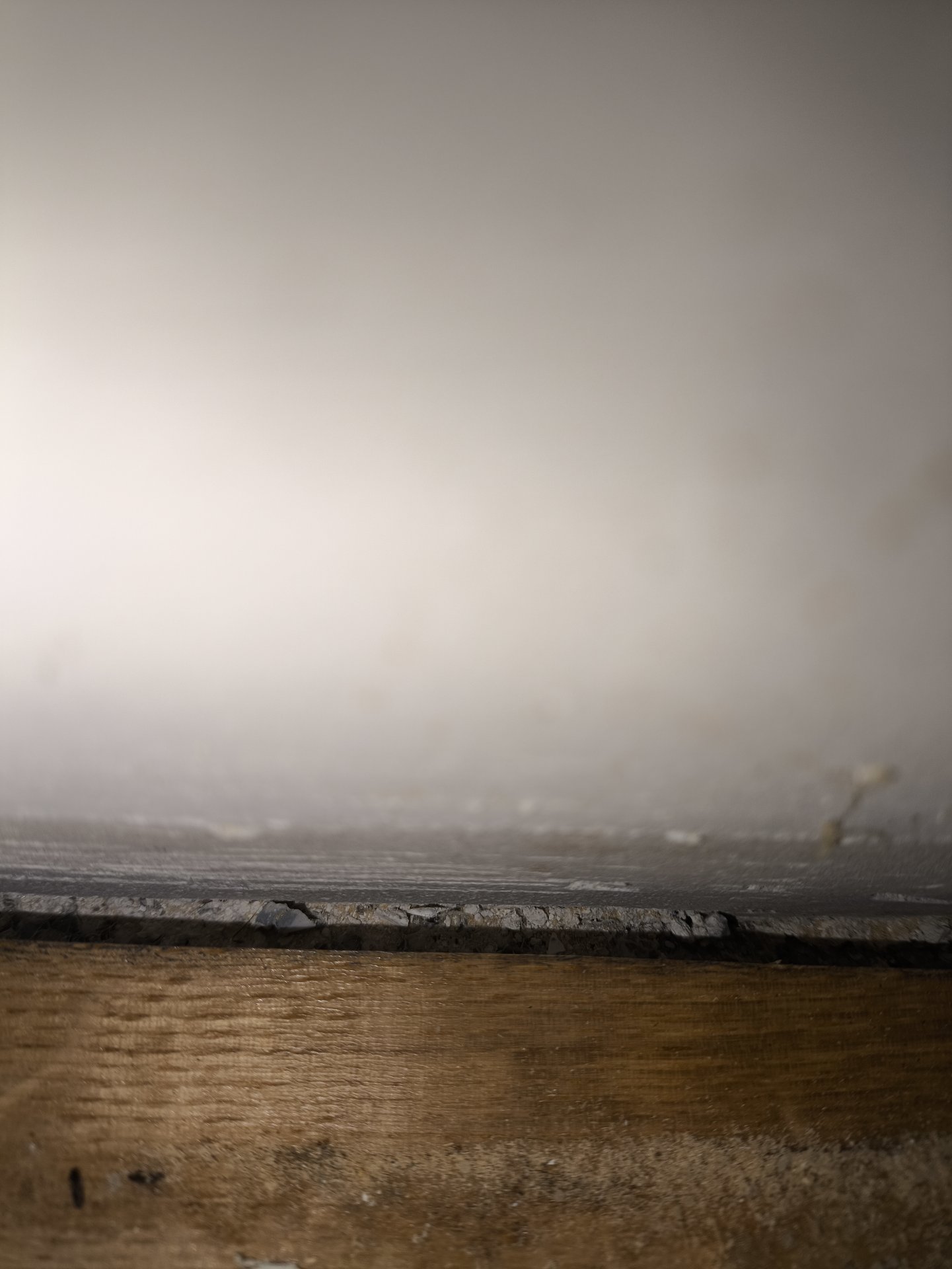

    Wenn ich mir Bild 3, 4 und 5 ansehe sieht es so aus als ob die Wand Wasser zieht oder gezogen hat. Miss mal die Feuchtigkeit an der Wand im Bodenbereich und vergleiche sie mit einer Messung auf 1m Höhe dafür langt ein einfaches Feuchtigkeitsmessgerät für 20€ aus dem Baumarkt
    Gibt es einen grösseren Unterschied steht wahrscheinlich auf der Betondecke Wasser

    Sieht trocken aus.
