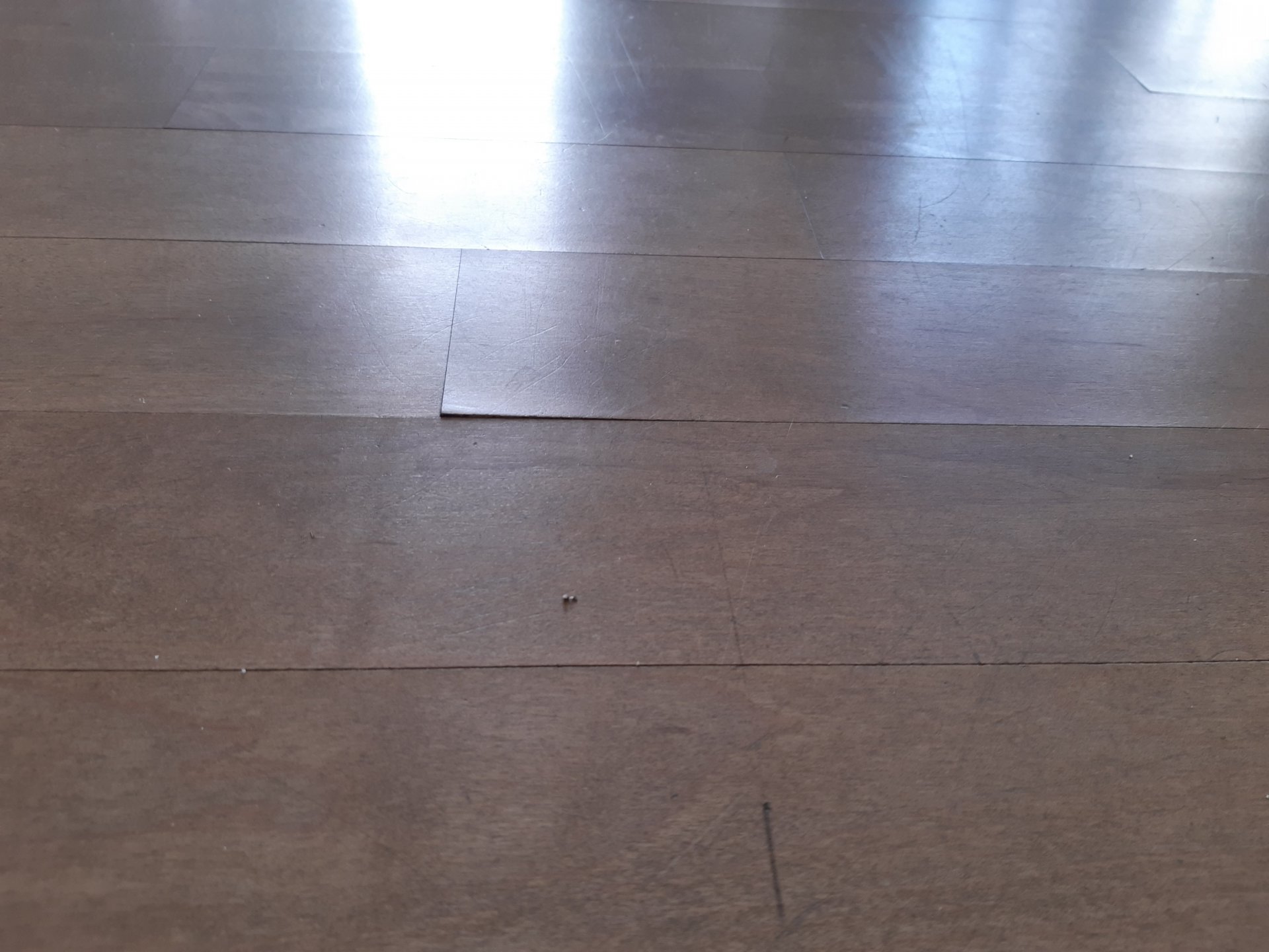

    angenommen ein Mieter hätte Parketboden feucht gewischt, anstatt diesen sachgemäß Dampffeucht zu wischen, so dass sich dadurch wie beispielweise auf dem Foto ein Stab anheben würden und die Stäbe in der Näche wie auf dem Foto auch schon Ansatzweise.
    Wäre ein Bachsachverständiger in der Lage festzustellen, dass dies auf unsachgemäßen Gebrauch (feuchtes Wischen oder anderweitig während Mietdauer eingedrungende Feuchtigkeit) zurückzuführen wäre, wenn die Bewohner sieben Jahre dort wohnen würden und vor sieben Jahren damals einen Neubau bezogen hätten?

    Die Frage ist eher, ob Du von dem Mieter überhaupt verlangen kannst, dass dieser nur nebelfeucht wischen darf.

    Dass der Boden von Feuchtigkeit kaputt ist? Das sieht man doch auf dem Foto . Da wurde nass gewischt

    Reden wir von massivem Parkett, Stäbchenparkett auf Trägerplatte oder Laminat (wie auf dem Foto)?
    Klar ist, dass weder das Laminat nach 7 Jahren vollständig verschlissen sein sollte (Nutzungsdauer Laminat ca. 10 Jahre) noch das Parkett (Nutzungsdauer pro Versiegelung 12 - 20 Jahre).
    Jeder Parkett- und Bodenlegersachverständige sollte anhand des Oberflächenzustandes des Bodens dessen Restnutzungsdauer und die Ursache des aktuellen Zustandes - Spuren von Alter und Gebrauch oder Spuren unsachgemäßer Nutzung durch zu feuchtes Wischen oder mechanische Beschädigungen - einschätzen können.

    bei Parkett geht man was die Oberfläche angeht von je nach Quelle 10,12, 15 oder 20 Jahren aus.
    hier ist das nicht evtl mit schleifen allein gar nicht mehr zu retten da muss evtl. Getauscht oder gespachtelt werden.
    für den Boden an sich gibt es teilweise Urteile die bis zu 30-40 Jahre geben, dieses Hund zerstört Parkett Urteil zum Beispiel
    man sieht in dem Foto dass viele Stöße aufgequollen sind . Das kommt zu 99% von Wasser

    Das sieht zumindest so aus als ob die Lamelle im Randbereich abgelöst ist.
    Welches Parkett, welcher Hersteller, welche Aufbau, Stärke, Oberflächenbehandlung etc?

    Ich komme auf gar nichts, sondern ich frage nur nach. Es gibt heutzutage ja viele Parkettböden "Klickparkett" die vom Aufbau einem Laminat sehr ähneln und dann nur eine sehr dünne Nutzschicht oben haben.
    Daher wäre es gut zu wissen, um welches Produkt exakt sich handelt.

    Einiges, denn ein verklebter Parkettboden mit verleimten Kanten ist wesentlich resistenter gegen Wasser als ein Klickparkett. Das kann vor Gericht bei der Beurteilung der Lebensdauer eine Rolle spielen.
    wenn dein klickparkett zb ähnlich wie laminat vor dem zuständigen Gericht unter Berücksichtigung der Eignung (Beispielhaft Küche) mit 10 Jahren eingestuft wird, dann wirst du nach 7 Jahren sowieso nur noch 30% ansetzen können und das rentiert sich ja nie im Leben wegen sowas vor Gericht zu gehen
    Abgesehen davon um deine ursprüngliche Frage nochmal zu beantworten, ja ein Gutachter kann das feststellen, ebenso sicherlich ein Parkettlegermeister.
    Und sogar ich aus der Ferne auf Basis von schlechten Fotos sage dir zu 99% Wasser schaden (sehr oft nass gewischt)

    Handelt es sich bei dem Foto tatsächlich um den hier gegenständlichen Boden oder nur um ein Bespielfoto aus dem Netz

    Wenn es ein Laminat oder ein Einweg-Parkett (dünn furnierte Trägerplatte) ist, dann hat das Produkt je nach Oberflächenhärte nur ca. 10 Jahre technische Lebensdauer (Nutzungsdauer) und beide Billig-Produkte können nicht durch Schleifen und versiegeln überarbeitet werden sondern gehören entsorgt und neu verlegt.
    Wenn nun nach 7 Jahren ein Laminat/Parkett derart ausschaut, wird kaum ein Richter viel Schaden feststellen, da es sowieso in 2-3 Jahren hätte neu gemacht werden müssen und der Mieterwechsel ohnehin ein guter Anlass ist für diese Arbeit. Ich mag da keinen großen Vermögensschaden zu erkennen.
