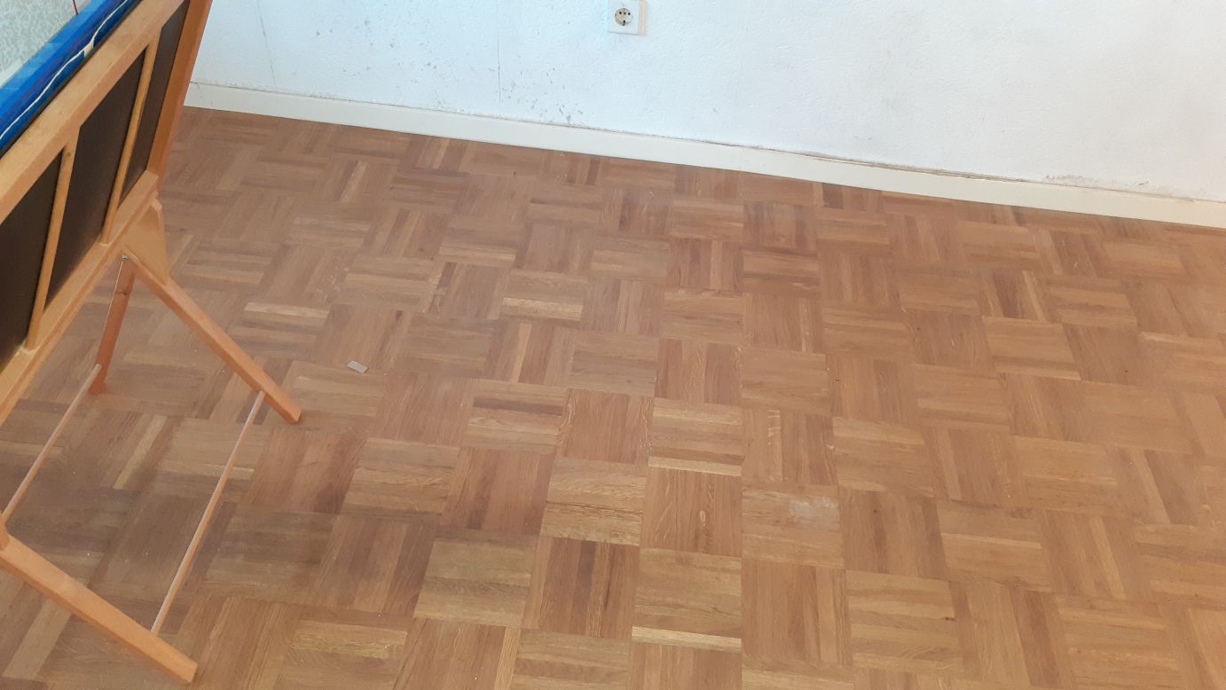

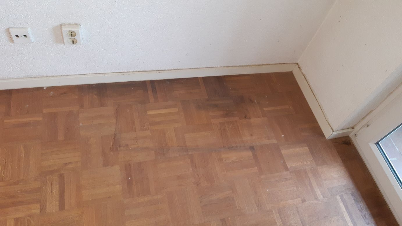

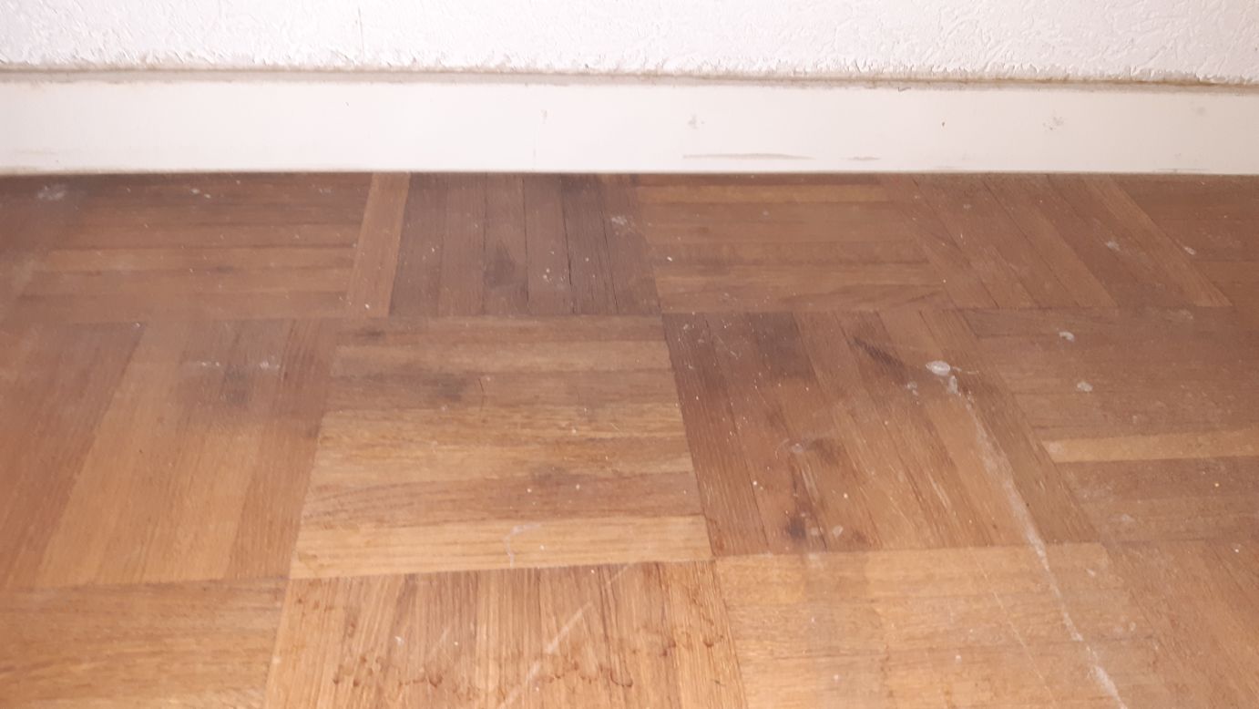

    müsste man den abgebildeten Parkettboden wirklich schleifen, nachdem die entsprechenden Parkettstäbe ausgetauscht wurden, damit es ein einheitliches Bild ergibt?
    Würde also der Austausch der betroffenen Stäbe und eventuell nur Pollieren nicht auch ausreichen?
    Anbei Bilder.

    Muss geschliffen werden, da die neuen "Stäbe" nicht flächenbündig eingesetzt werden können.

    Der Boden ist geölt man könnte eine " Ölwäsche " durchführen ( wenn die Flecken Oberflächig sind )
    Ölwäsche für Holzfußböden - die staubfreie Methode | LEINOS Naturfarben - Öle und Farben - von NATUR aus GUT
    aber einfacher wäre es zu schleifen, indem man sich eine Schleifmaschine ausleiht, aber GRÜNDLICH sonst sind wieder Schmutzflecken unter dem neuen Öl Parkettschleifmaschine mieten im OBI Baumarkt - OBI.de
    den Staub am besten mit einer Druckluftpistole nach dem Schleifen aus den Poren entfernen
    und dann neu mit Hartöl einlässt, da empfehle ich das Produkt von Clou Clou Fußboden-Hartöl farblos High-solid Parkett-Öl für den Oberflächenschutz 3l

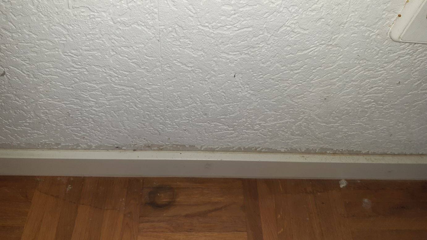

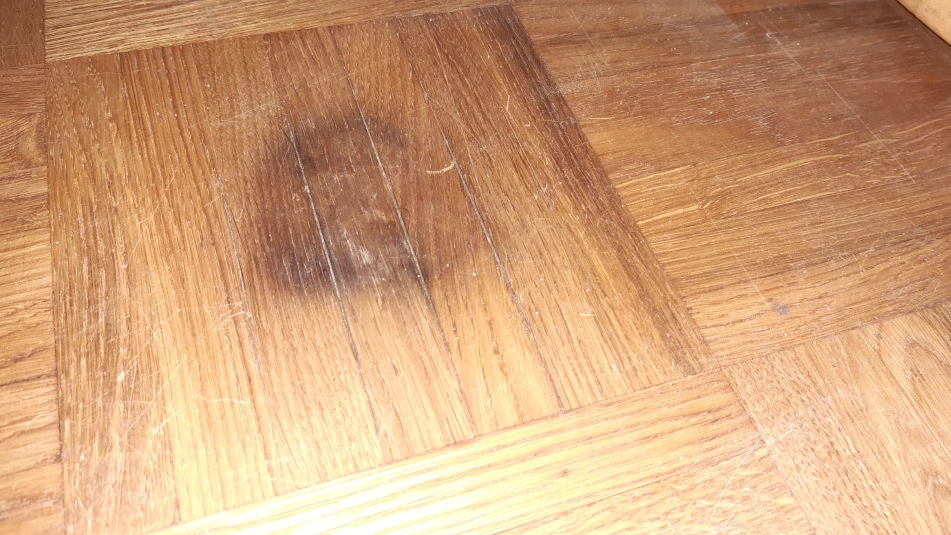

    Sind das vielleicht nur Gerbsäure-Flecken?
    Dann würde ich es erstmal mit einem entsprechenden Reinigungsmittel versuchen. Stäbe austauschen erscheint mir nicht verhältnismäßig.

    Geölte Oberflächen sind zwar welche Wasserabweisend ( Abperl Wirkung ) aber nicht Wasserfest, nach einer gewissen Zeit wenn der Wassertropfen etc auf der Oberfläche bleibt saugt es sich ins Holz ein ( offenporige Oberfläche).. deswegen denke ich es sind Wasserflecken inkl Schmutz, von Blumentöpfen etc pp
    Außerdem sind geölte Böden mit speziellen Pflegeprodukten zu reinigen.. übliche Haushaltreiniger greifen geölte Flächen zu stark an.. ( Siehe technische Merkblätter von den entsprechenden Ölen )
