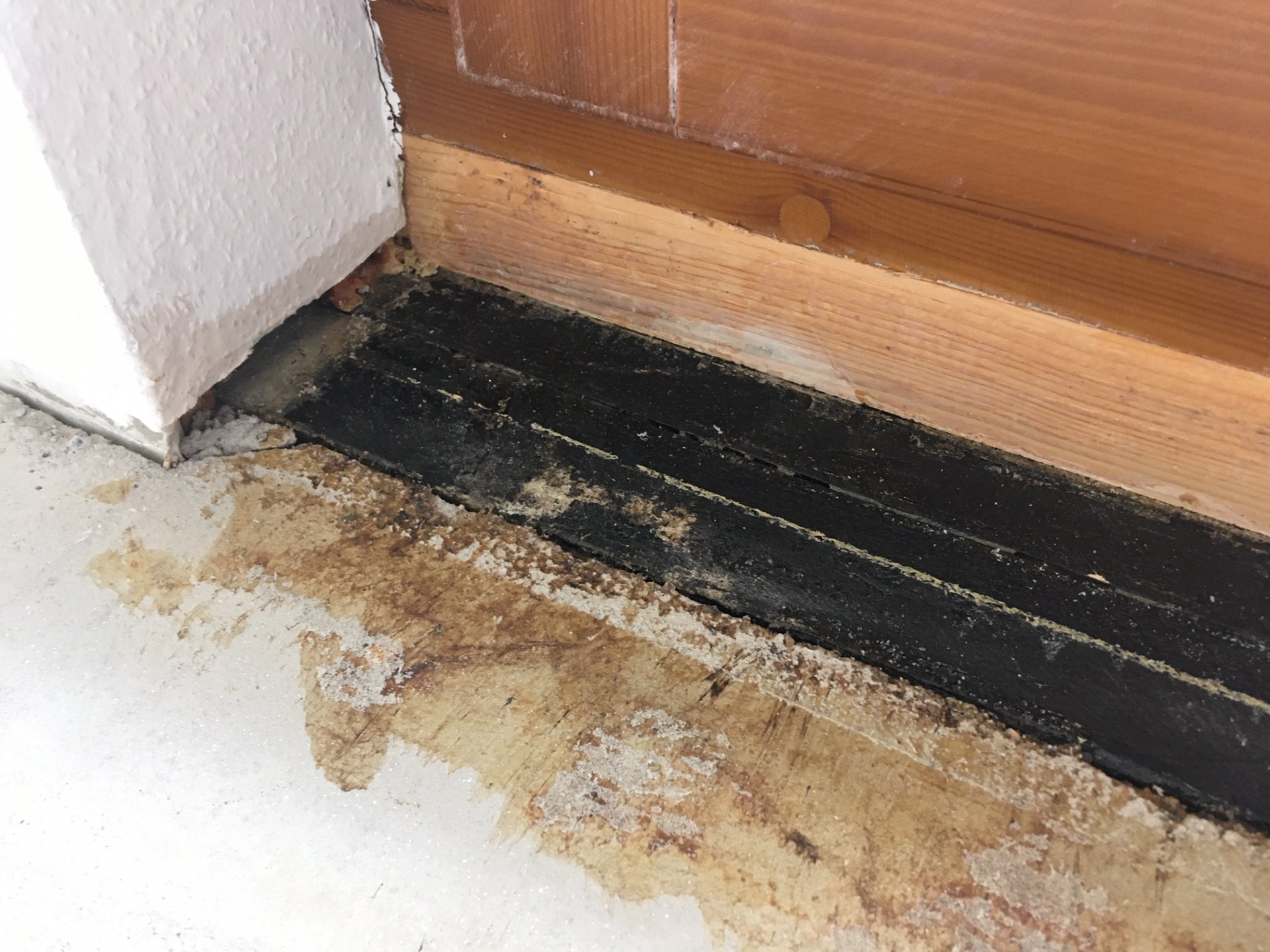

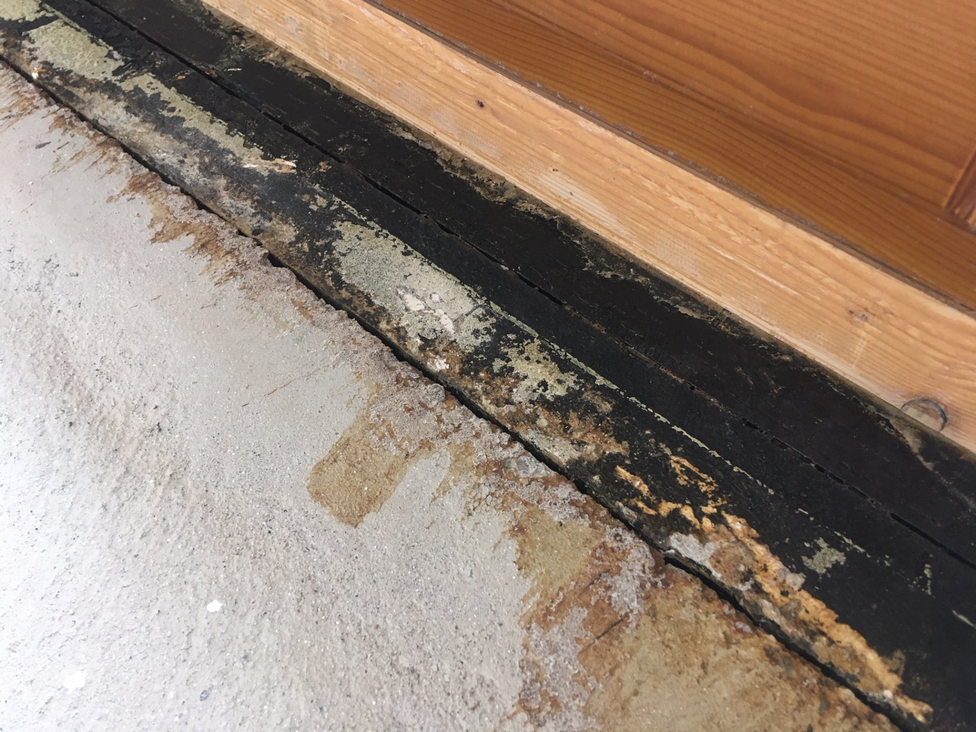

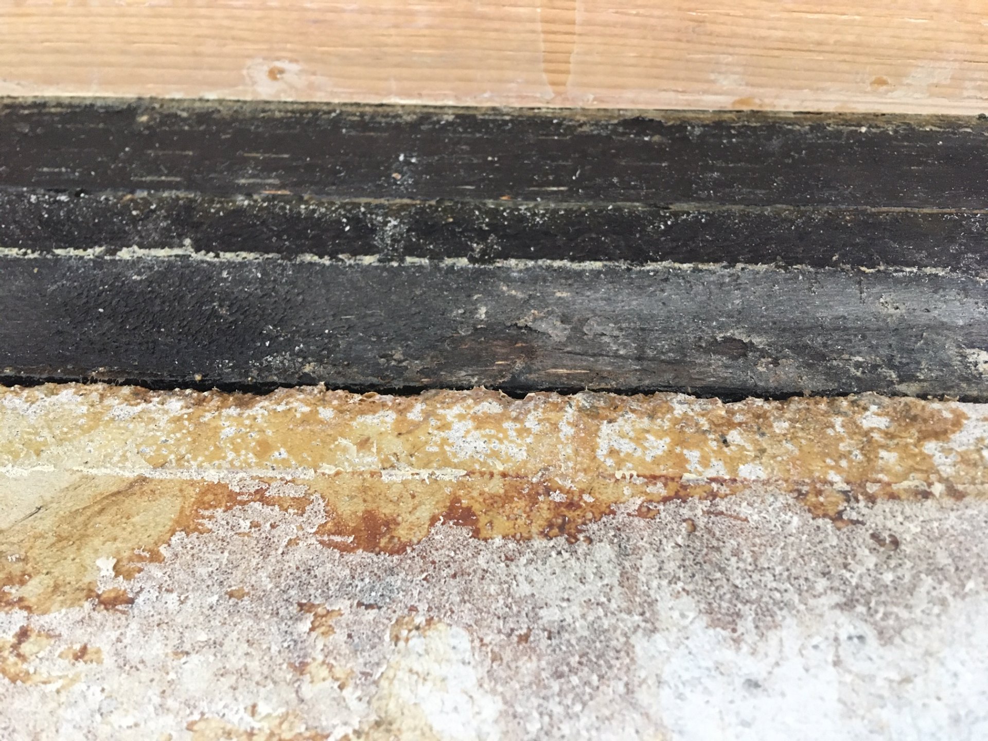

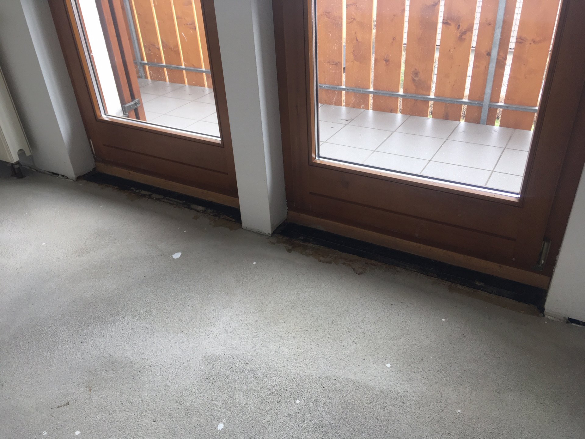

    Liebe Leute,
    bei uns soll ein Hochkant-Lamellenparket (allerdings nur 8 mm hoch) verlegt werden. Im Raum ist ein normaler Estrich, aber vor den Fensterrahmen befindet sich ein schwarzer Holzbalken im Boden. Zwischen Estrich und Holz ist eine Fuge (ca. 2-4 mm). Der Parkett soll nun über die Fuge gelegt werden, dann dieser ja bündig mit dem Fensterrahmen abschließen soll. Ist das möglich? Soll die Fuge vorab gekittet werden bzw. soll man hier spachteln? Was soll man beachten, damit der Parkett dort auch lange und sicher hält?
    Es besteht außerdem ein kleiner Niveauunterschied zwischen Estrich und dem Holzbalken. Richtung Fensterrahmen geht es ca. 4-5 mm "bergab".
    Ich weiß leider auch nicht mit was der Holzbalken behandelt wurde, er hat jedenfalls eine schwarze Farbe.
    Danke für eure Hilfe vorab!
    LG Thomas

    Kann der Holzbalken da nicht vielleicht entfernen werden?
    Ich könnte mir vorstellen, dass der von einer alten Tür ist.

    Nein, ich glaube (leider) nicht, der ist fixer Teil der Hauskonstruktion.

    Das einfachste wäre es doch die Schwelle, die es ja sowieso nach draußen gibt, einfach innen schon im Bereich der Leitung anzulegen und das Parkett dann dort dagegen laufen zu lassen.
    So wie Du es willst würde ja auch unter der Tür das Konstruktionsholz sichtbar bleiben. Ist ja auch nicht so schick, oder?
