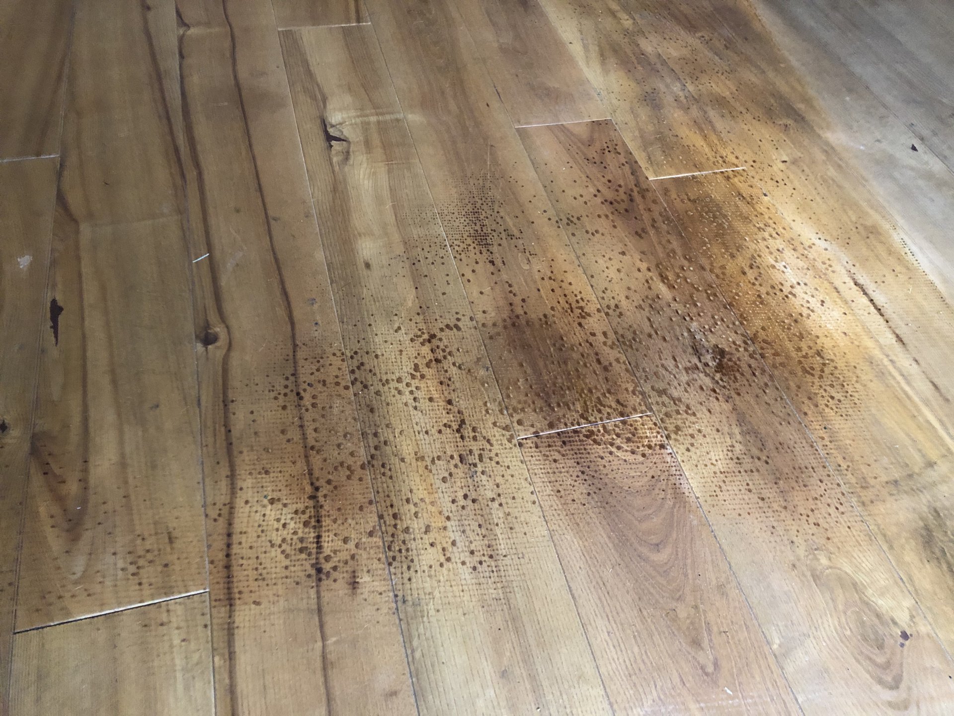

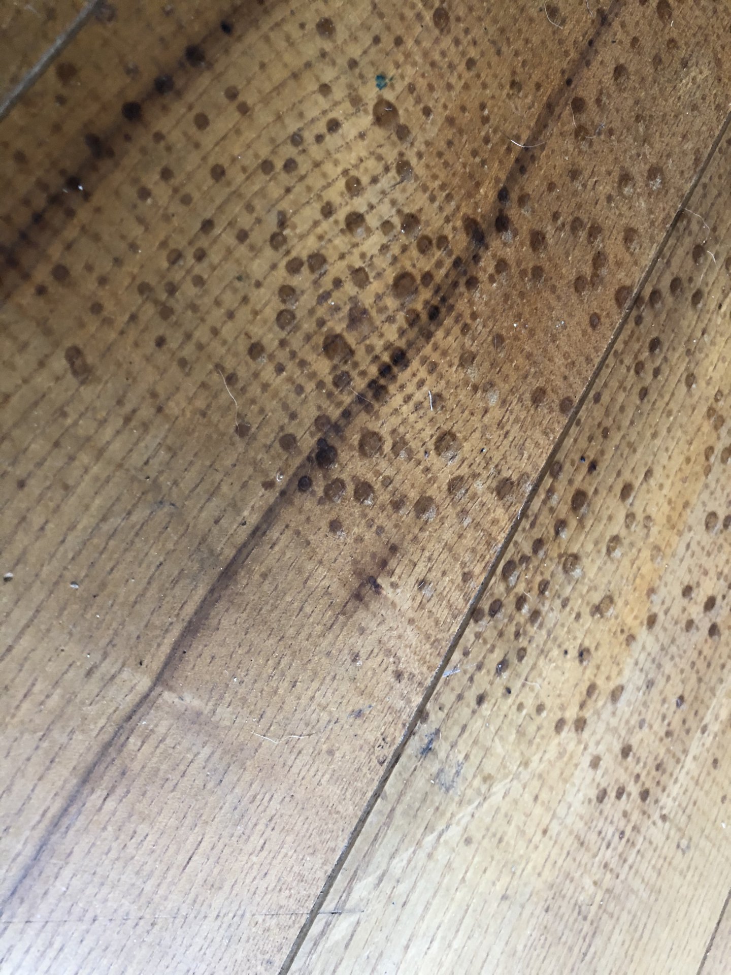

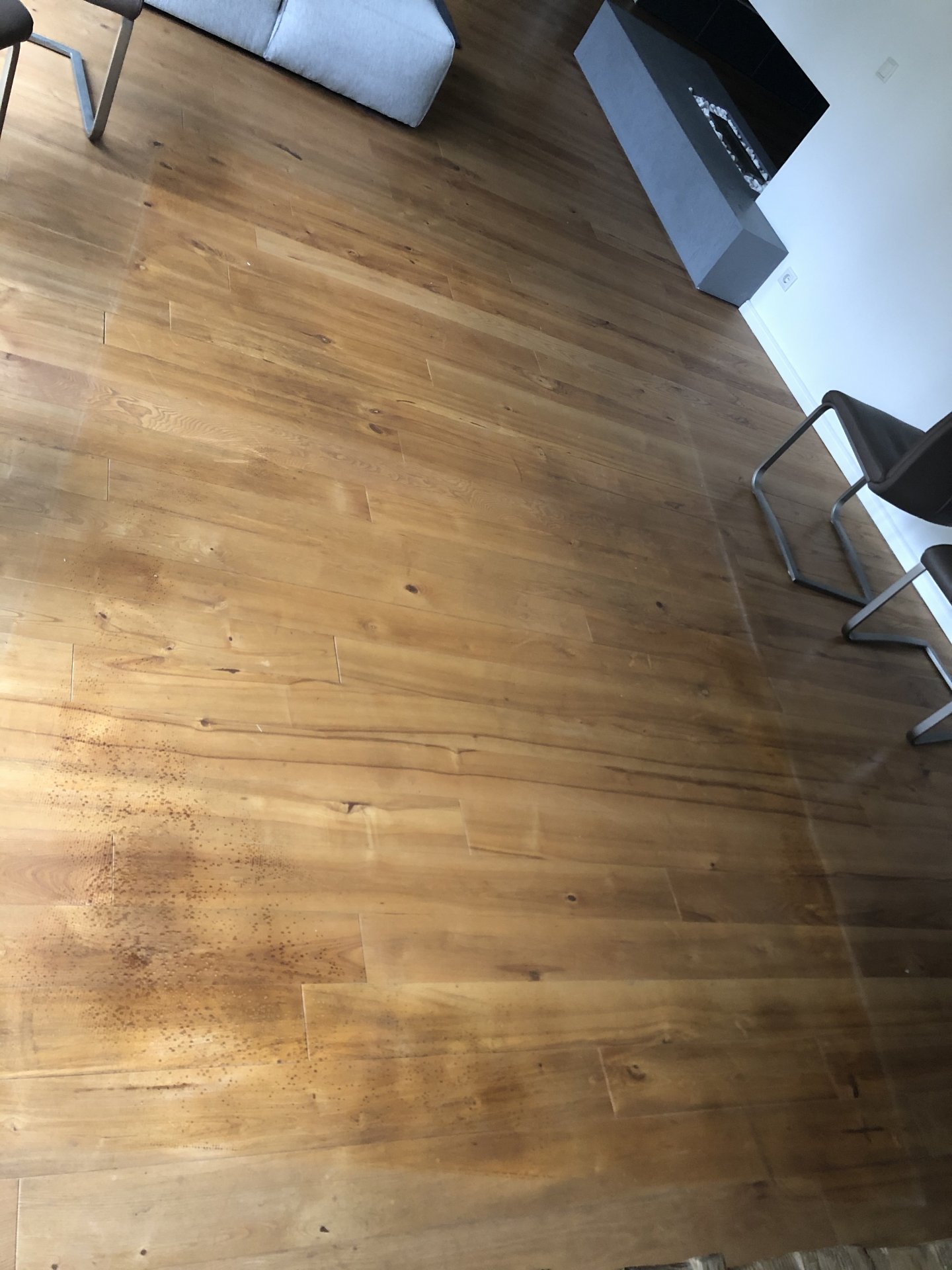

    Guten Sonntag zusammen,
    wir haben eine unschöne Entdeckung gemacht. Wir wohnen in einem Altbau und haben seit ca. 1 Jahr einen Teppich im Wohnzimmer. Nun haben wir diesen entfernt und unschöne Bläschen auf dem Parkett entdeckt.
    Der Eiche Parkett liegt seit ca. 5 Jahren, darunter befinden sich Estrichplatten und FBH. Zuletzt wurde der Parkett vor 2,5 Jahren versiegelt. Ein paar Meter weiter im Wohnzimmer liegt ebenfalls ein Teppich mit Geweberücken, dort haben wir diese Abzeichnungen nicht. Hat jemand eine Idee wo das herkommen kann?
    Liebe Grüße und schönen Sonntag!
    Manuel
  2. #2 Gast56382, 25.10.2020
    Gast56382
    Gast56382 Gast
    Sieht aus, als habe die Versiegelung mit dem Gewebe des Teppichs reagiert. Abschleifen und neu machen. Teppich auf Holz in Kombi mit FBH sehe ich persönlich als eine Kombination die nicht gut funktioniert und versuche es zu vermeiden.
    driver55 und simon84 gefällt das.
  3. #3 Fabian Weber, 25.10.2020
    16.602
    6.625
    Da hat wahrscheinlich der Weichmacher aus dem Teppich die Versiegelung vom Parkett aufgelöst.
