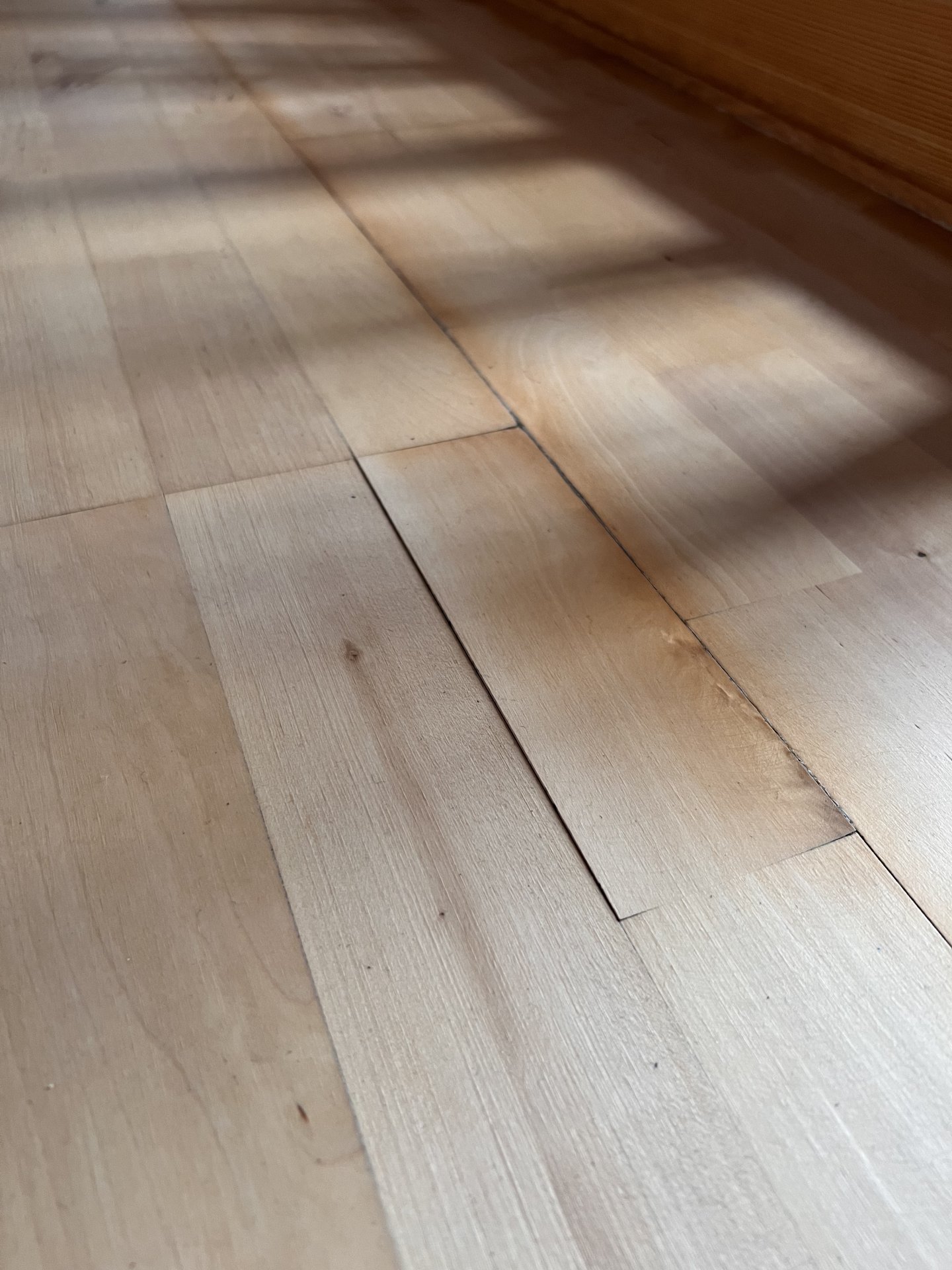

    Ich habe eine Frage zu Parkettböden: Ich habe mir vor sechs Monaten ein Haus gekauft und vor drei Monaten die Parkettböden geschliffen (schwimmend verlegte Parkettdielen). Danach habe ich den Boden wieder grundiert und lackiert.
    Jetzt ist mir aufgefallen, dass sich einzelne Parkettstifte einer Parkettdiele aufgezogen haben (siehe Foto im Anhang). Ich habe natürlich Feuchtigkeit vermutet, allerdings mittels dielektrischen Feuchtesensor keine gefunden. Habe auch über mehrere Tage gemessen.
    Was denkt ihr, was der Grund sein könnte? Ich weiß, dass in der Nähe Heizungsrohre verlaufen.

    Fehlende Feuchtigkeit. Im Herbst war die Luftfeuchtigkeit höher, jetzt reagiert das Holz mit Schwinden auf die trockene Luft.

    Verstehe. Wie könnte ich das beheben?

    Auf den Frühling und Sommer warten.

    Hygrometer aufstellen und versuchen, über 40% zu bleiben.
