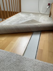

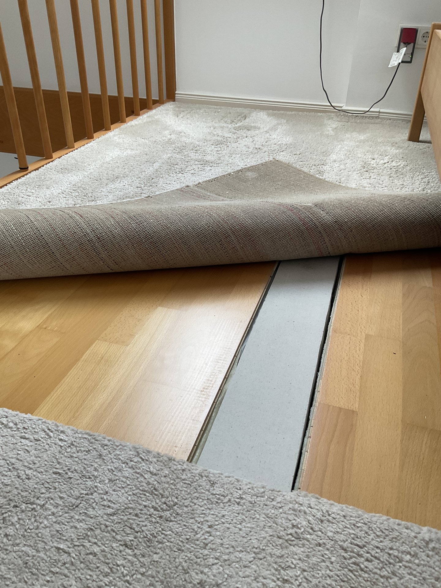

    Wir haben bei uns eine Trockenbauwand entfernt.
    Wie könnten wir die Lücke (kostengünstig) schließen.
    Es ist Parkett von Haro Buche.
    Leider gibt es hier nur ganze Pakete.
    Wir benötigen 2,80m Länge.
    Ich habe überlegt die angrenzenden mit der Kreissäge wegzusägen, damit eine Parkettbreite reinpasst und dann links und rechts ein Profil reinzulegen. Was für ein Profil nimmt man?
    Kann man das Profil kleben?
    Ich hoffe auf eure Hilfe.

    kann man nicht den Meter bis zum Treppengeländer rausnehmen und dann den Bereich neu legen?
    Das ist doch Click, oder?

    Das habe Ich vergessen.
    Der Streifen soll zugänglich bleiben. Er wird für Leitungen genutzt.
