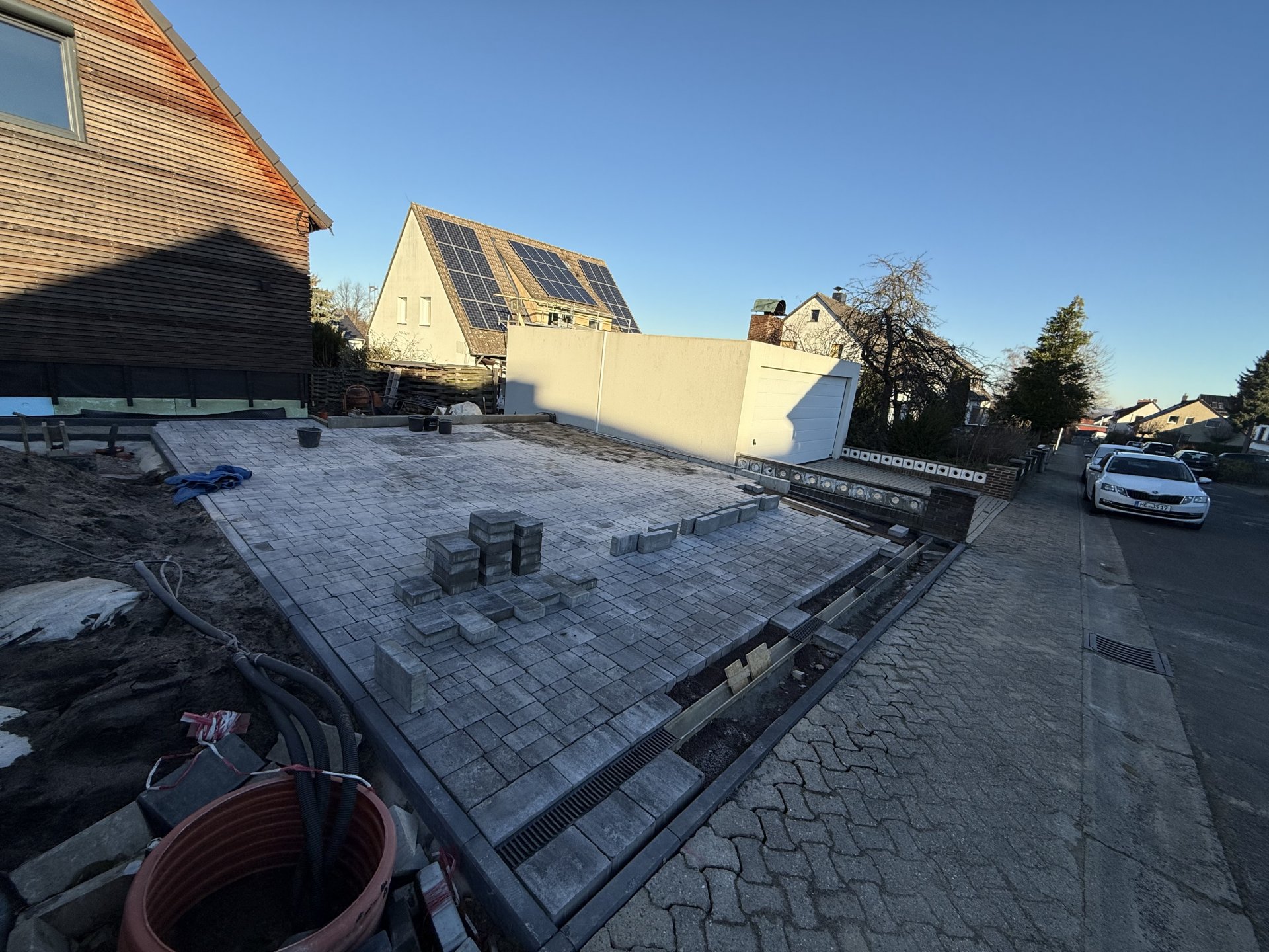

    Moinsen,
    ich bin in den letzten Zügen und möchte meine gepflasterte Parkfläche fertigstellen, allerdings bin ich mir bei der Ausführung am Rinnenkörper etwas unsicher. Die Entwässerungsrinne aus Polymerbeton habe ich bereits in Beton gesetzt und liegt inkl. Rost ca. 1,5 cm unterhalt des noch nicht abgerüttelten Pflaster.
    Ich habe gelesen, dass die Läuferreihe an der Rinne in Beton gelegt werden sollte.
    Mir stellt sich jetzt die Frage, wie ich dieses jetzt umsetze!?
    Meine Überlegung:
    Rücksenstütze mit frischen Beton setzen, Split anfüllen, abziehen, Pflaster setzen und direkt das Pflaster mit der Rüttelplatte verdichten. Dieses vorgehen würde ich dem Hersteller PDF entnehmen, aber bin mir unsicher.
    Außerdem stellt sich die Frage ob ich den einen Stein zwischen Rinne und Fußweg komplett in Beton setze oder auch wie die andere Seite Betonkeil + Split.
    Die Fläche würde ich mit einer 170 Kg Platte + Gummi abrütteln, aber kann ich auch über die Rinne Fahren bzw. Parallel zu Rinne?
    Anleitung Hersteller:
    aco.shop/de/de/media/catalog/documents/ACO_Einbauanleitung_Self_Euroline_Pflaster.pdf
    Ich wäre für jeden Tipp sehr dankbar :)
