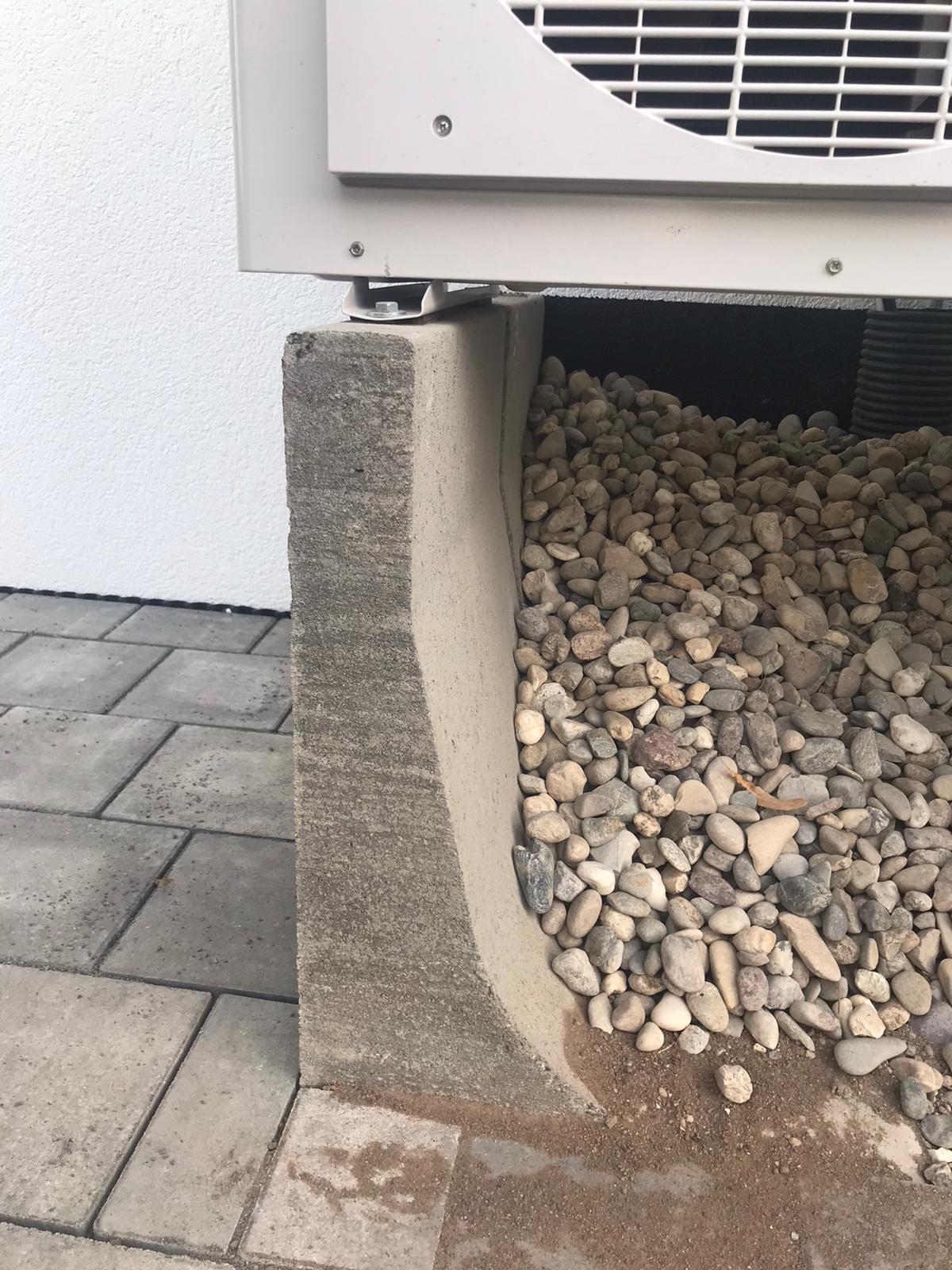

    Hallo Leute,
    unser Bauträger hat eine Parkplattform für die Autos gebaut. Wir haben aber ein wenig Zweifel ob die Ausführung so stabil ist.
    Wie ihr seht wurden unbewehrten LSteine verwendet.
    Sind diese Zulässig bzw. stabil genug um Verkehrslasten auszuhalten?
    Danke für euer Feedback.
    Grüße

    Wir haben selbst schon recherchiert. Mein Bruder und mein Schwager sind beide gelernte Galabauer und sagen, die unbewehrten Steine brechen schon wenn man mit dem Gummihammer drauf haut. Eigentlich nimmt man da armierte Mauerplatten ist deren Meinung. Aber vielleicht sind die beiden Gebiased.
    Von Lithon gibt's kein Datenblatt für solche Steine und ein Baustoffhändler sagt, wenn es kein Datenblatt gibt sind sie nicht für Last geeignet. Bei anderen Herstellern gibt es zwar Datenblätter aber da steht bisher immer "keine Verkehrslast".

    Das mit den L-Steinen und dem Gummihammer habe ich selber ausprobiert. Auf einem armierten kann man so oft und fest drauf hauen wie man will da bricht nichts.
    Bei den nicht armierten reicht ein fester Schlag mit dem Gummihammer dann brechen die schon.

    Hier ein paar Bilder des Unterbaus

    Hinzu kommt, dass auch die bewehrten Winkelsteine der namhaften Hersteller, welche für die Lastklasse "PKW" (nennt sich bei jedem anders) ausgelegt sein sollen, NICHT für Verdichtungserddruck ausgelegt sind. Hatte da mal ein interessantes Gespräch bei der Firma mit dem dicken B. Ein fachgerechter Einbau ist also gar nicht erst möglich, außer man nimmt die, die dafür ausgelegt sind und das sind meistens die dicksten, schwersten und teuersten. Oder direkt ZTV Ing, wenn man es vernünftig haben möchte.

    Wie kommst Du auf die Idee, das die nicht bewehrt sind?

    Weil keine Stahlarmierung in den oberen Steinen ist.
    Ich meine man sieht es auch am Aufbau, Härtegrad und Dicke. Auch die Datenblätter die man zu solchen Steinen findet, weißen immer aus "nicht für Verkehrslast geeignet".
    Ich bin aber offen für Gegenbeispiele solcher Steine mit Armierung. Kennst du einen Stein der so aussieht wie die oberen welcher Armierung hat und für PKW Lasten ausgelegt ist?

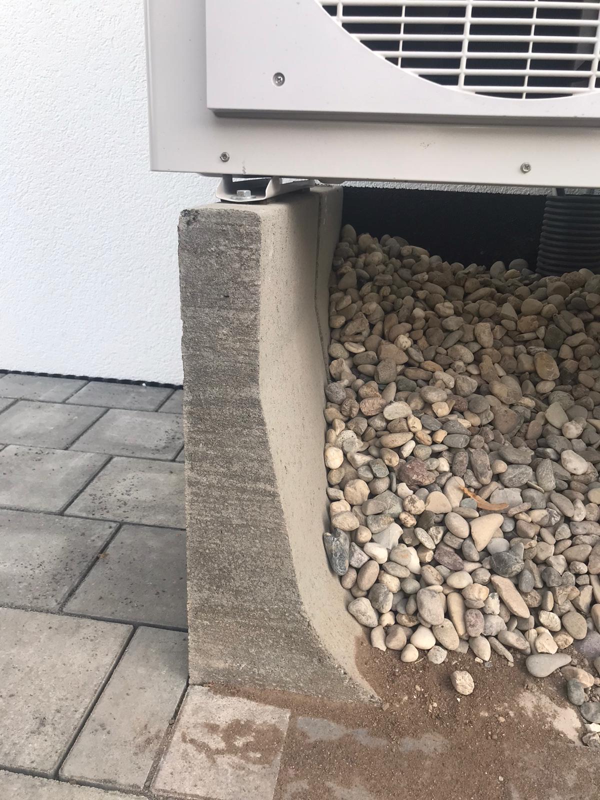

    @hanghaus2000 hier der Stein im Profil von der Seite
