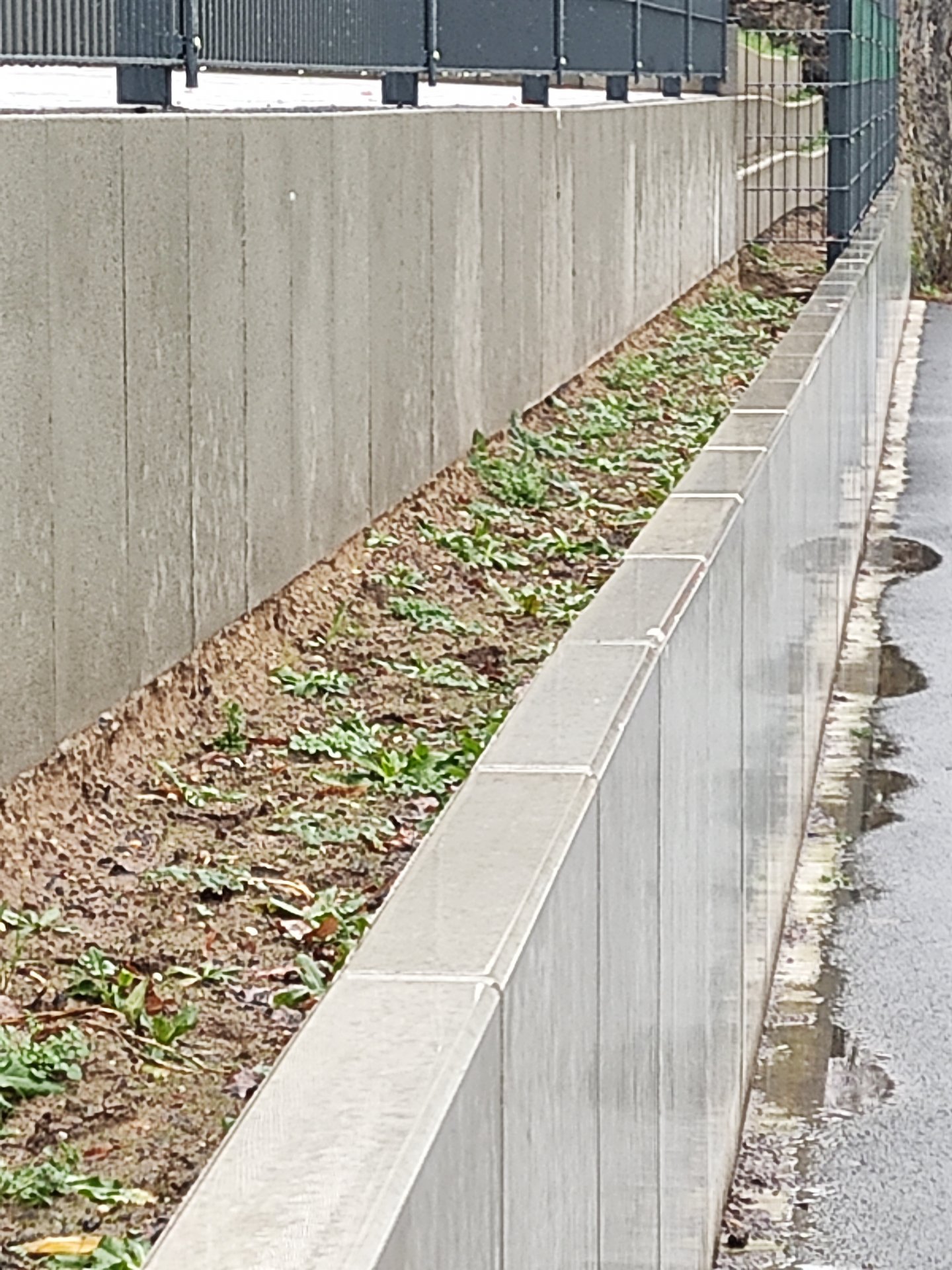

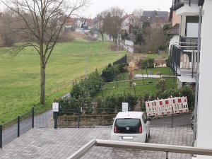

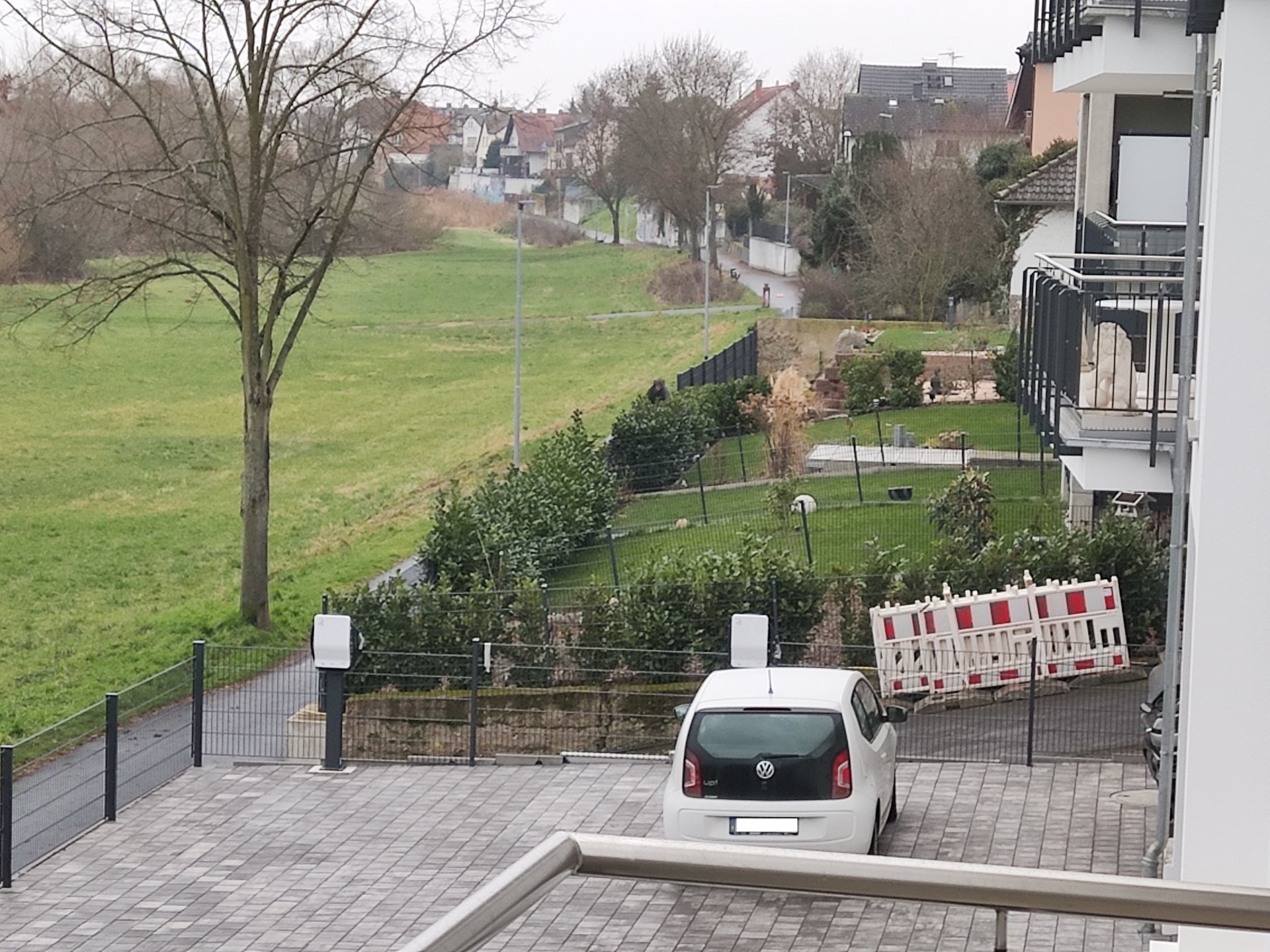

    Nochmal eine andere Frage: Würden bewehrte Mauerplatten das Problem überhaupt lösen?
    Ein Fahrzeug mit einer Masse von 1,9t und einer Geschwindigkeit von 5km/h besitzt eine Energie von 1832Joule. Um diese Energie zu vernichten, wird eine Kraft von 18kN benötigt, unter der Annahme, dass das abbremsen innerhalb von 0,1m erfolgt. Weitere Annahme ist, dass das Fahrzeug ausgekuppelt ist und die Absturzbarriere nicht nachgibt. Durch Verformungsarbeit etc. kann man sicherlich die benötigte Kraft noch ein wenig reduzieren, aber sind die Mauerplatten an sich überhaupt dafür geeignet um anprallenden Fahrzeugen zu Widerstehen, auch wenn die eigentliche Anprallbarriere nur an oder auf den Mauerplatten befestigt ist und die Kraft in diese einleitet?
    Beispiel für den Stein:
    L-TEC Systemwinkel 99 | Mauerscheiben | Heim & Garten | Lithonplus
  2. Yolo
    Yolo
    18.07.2022
    18
    Stellt die Parkplatz an sich eine geregelte Bauart dar oder ist dieser schon eine ungeregelte Bauart?
