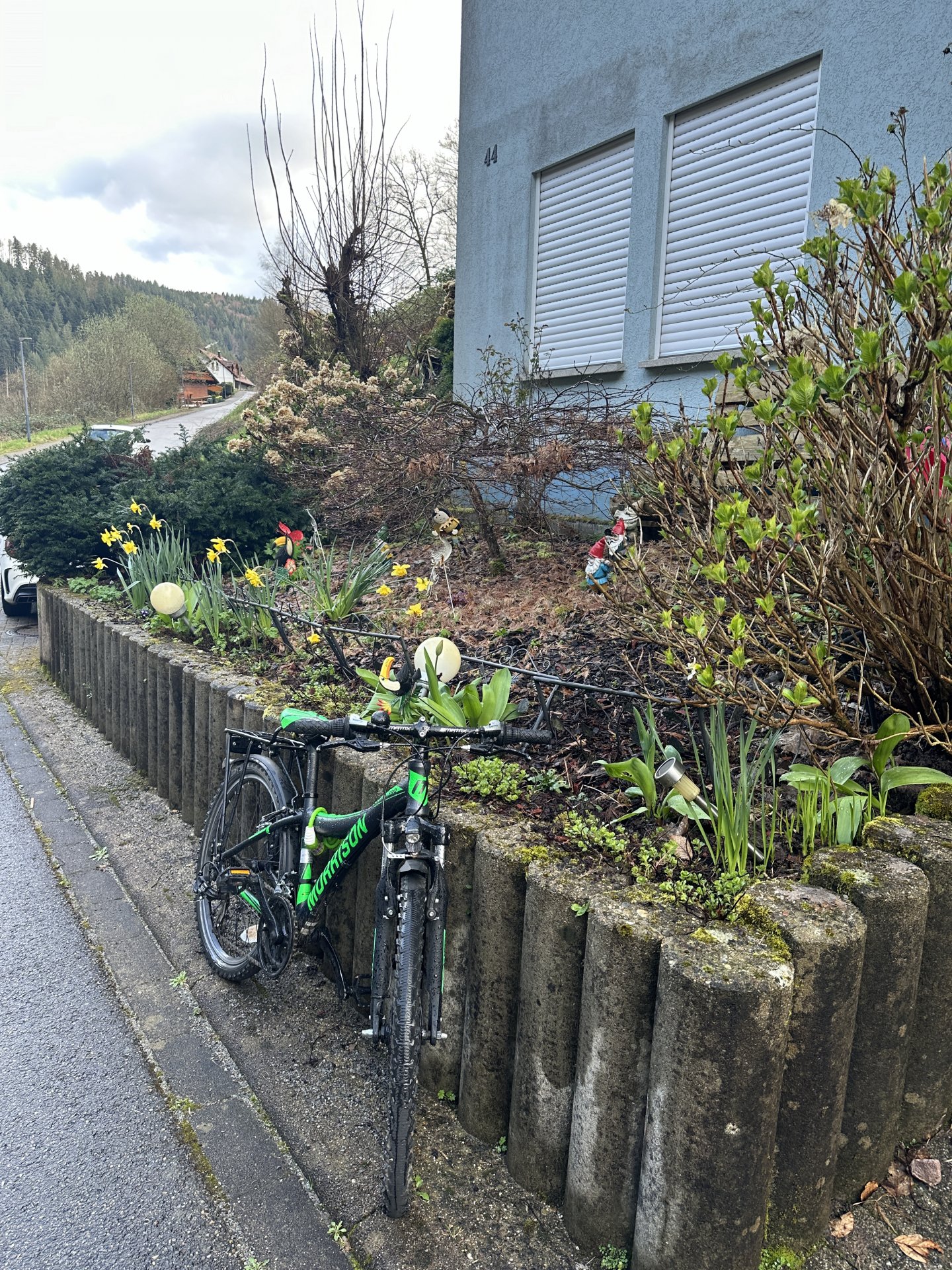

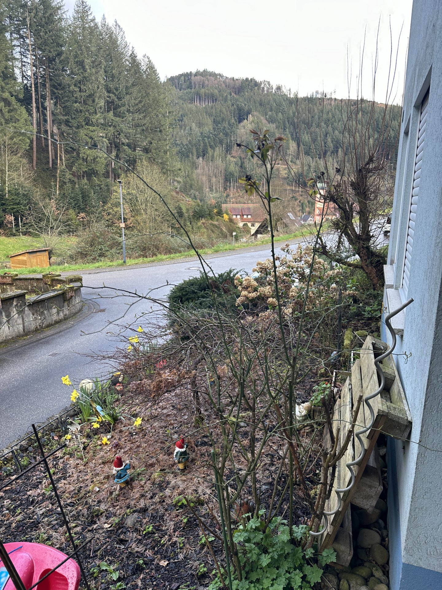

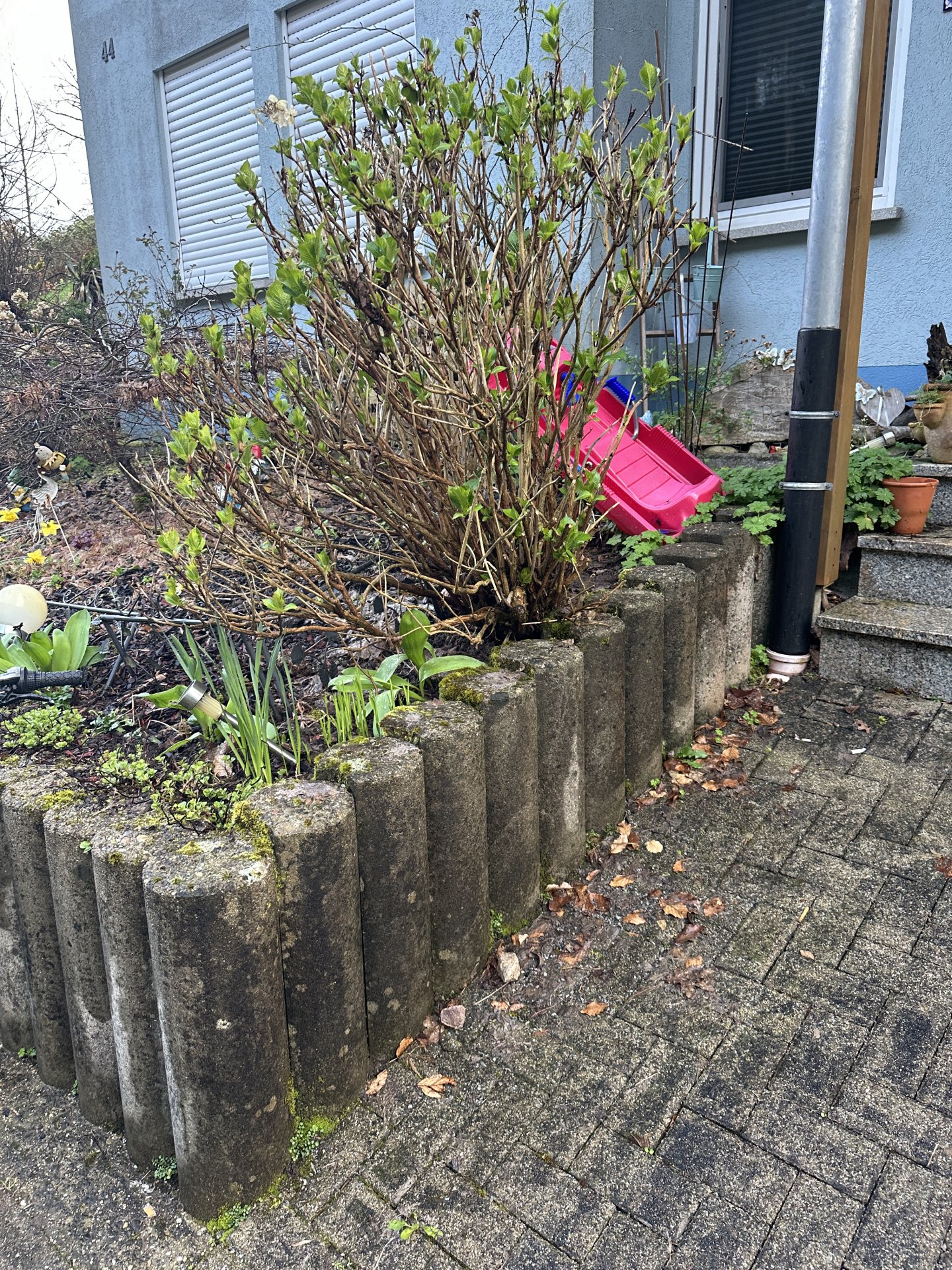

    wir überlegen gerade unseren aktuellen Vorgarten zu einem Stellplatz zu machen und fragen uns ob dies überhaupt machbar wäre?
    Das Haus liegt ja Höher als die Strasse.

    Vielleicht.

    Die eine Frage ist, ob der Bebauungsplan da überhaupt Stellplätze zulässt. Die andere Frage ist, wie das Haus gegründet ist. Das Fundament solltet ihr nicht abgraben

    Wenn der Parkplatz (zulässig ist und) parallel zur Hauswand ausgerichtet sein soll, während gleichzeitig (möglicherweise, das hängt von der Hauskonstruktion und Ausbildung der Wärmedämmung ab) das Fundament weiterhin vor direktem „Kontakt mit der Aussenluft“ geschützt sein soll, könnte man die Betonpfosten in eine Linie ca. 1 m von der Hauswand entfernt versetzen (gibt ein neues schmales Beet) und das jetzige Beet auf Pflasterniveau zum Stellplatz machen.
