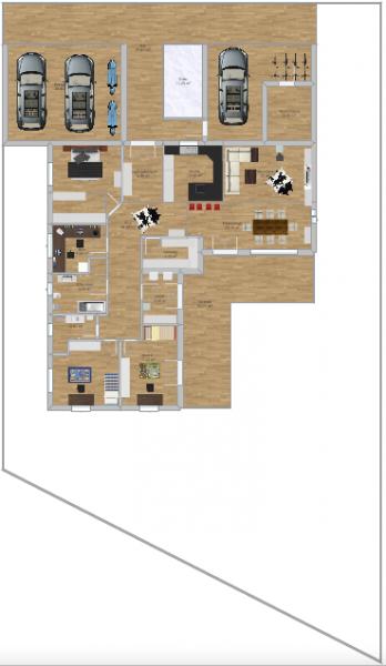

    Servvus nochmal,
    nach der letzten Pleite hab ich es, wie bereits gesagt, einfach nochmal versucht.
    Ich bin zwar noch nicht ganz glücklich mit dem Ergebnis, aber grundsätzlich ist
    es eine effektivere Auf- und Einteilung.
    Ich hab wieder eine bebilderte Version mit angehängt, da diese Version, zumindest
    für mich als Laie, doch sehr viel mehr sagt wie nur dicke und dünne Striche auf nem
    Papier. Wandstärke habe ich 150 und 350mm genommen (danke für den Tip)!
    GRZ 1+2 sind jetzt fast genau auf der Grenze, aber noch im grünen Bereich (diesemal
    mit Terasse;-)
    Ich will eigentlich nur wissen ob ich auf der richtigen Fährte bin, oder ob das auch wieder
    gegen alle architektonischen Regeln verstößt.
    Gruß und schon danke
    PS: Weiß diemal auch ein Bild eines Paierkorbes zu deuten, aber nen paar gut gemeinte und
    helfende Wort dazu wäre nicht schlecht!

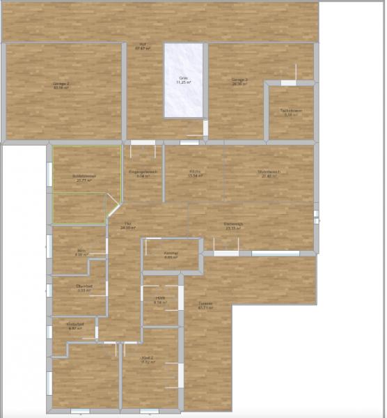

  2. fugges
    fugges
    26.04.2013
    24
    Tech.Dr.u.Med.
    Baden
    besseres Bild:
  3. #3 Gast036816, 29.04.2013
    besser ist es nicht. den grossen störfaktor für den fuhrpark vor dem haus hast du gelassen. der muss als erstes weggeplant werden. die verwinkelungen im grundriss einschliesslich der 45-grad-ecke am schlafraum sind störend und nicht erforderlich.
  4. #4 ultra79, 29.04.2013
    ultra79
    ultra79
    12.12.2012
    2.341
    Dipl. Inform.
    Halle
    Wohn-/Essbereich deutlich besser - die 45° Ecke am Schlafzimmer find ich ganz gut bei dieser Flurgestaltung (hatte mal eine Wohnung da war das so gelöst - fand das gut)
    Die Kinderzimmer sind IMHO zu verwinkelt - die Idee mit der Nische für die Dusche macht die Räume Büro und Kind1 (?) IMHO kaputt. Da sollte man eine bessere Läsung finden. Das der HWR einen Ausgang zur Terasse hat scheint auch eher eine Notlösung zu sein.
    Der offene Eingangsbereich ist auch nicht so doll - wenn da einmal die Tür aufgeht zieht es gleich kalt in den Wohnraum - eine Tür dazwischen wäre praktisch.
  5. fugges
    fugges
    26.04.2013
    24
    Tech.Dr.u.Med.
    Baden
    Wie soll ich den großen Störfaktor "Furpark" wegplanen?
    Wie haben nun mal vier Autos (und hier hab ich nur 3 untergebraucht) und zwei Roller, irgendwo müssen die nun mal hin!
    Garage im UG geht nicht, Grundwasserstand ist zu hoch, max. 1/2 Stockwerk tief ist erlaubt. Könnte ja die Kisten auf ein
    Flachdach stellen, nach oben wäre auch noch nen halbes Stockwerk möglich :e_smiley_brille02: ,
    Aber Spaß bei Seite, wie soll ich das machen mit diesen Vorgaben, abgesehen von dem Finanziellen, da wohl beide
    sapßeshalber genannten Varianten ein überdimensionales Loch in die Kasse reißen würden.
  6. #6 trekkie, 29.04.2013
    trekkie
    trekkie
    11.04.2011
    984
    Sachsen
    Unlogische Raumabfolgen, SZ im Eingangsbereich, eine 'Dunkelkammer' im zentralen Gebäudeteil/Sahnestück usw. ...
    Versuch mal etwas Gliederung da rein zu bringen zw. öffentl. (Wo/Ko/Ess. Eingang, HAR, GWC, Büro*, Kizi*) und Privato (SZ, Bad, Büro*, Kizi*)
    * je nach persönlicher Gewichtung eher privat oder öffentl. Teil
    Grobe angedachte Möblierung?
  7. ypg111
    ypg111 Gast
    Ich denke, jetzt hast Du Dich verknotet. Du hälst an bestimmte Dinge fest (event. L-Form) und verhaderst Dich da.
    Meiner Meinung nach bewegst Du Dich auf der falschen Fährte.
    Wie breit ist denn Dein Grundstück. Müssen die Autos denn unbedingt dort untergebracht werden? Bei uns werden Scheunen oder alte Bunker angemietet ;) Irgendwie verschandelt so eine Batterie an Garagen das Frontbild. Ok, wenn man so ein Hobby hat, dann nimmt man so eine Art Gestaltung vlt an, aber kann man nicht ne Art Hinterhof planen?
    Oder kann man nicht vlt seitlich die Garagen anordnen, sodass ein Vorhof entsteht?
    Viele Wünsche auf ein nicht dafür nicht ideales Grundstück (70m Länge?). Oder vlt doch? Das kann Dir nur ein Planer vor Ort sagen.

    Deine Aufteilung ist völlig fürn Hintern. Du hast in der Hausmitte untergeordnete Räume, wieso da nicht das Wohnzimmer zentral anordnen, die Abstellräume rechts an den Rand zur Küche etc. Du solltest mal überlegen, welchen Wert welche Räume haben...

    Ok, hab ein paar neue Ansätze bekommen, danke dafür.
    Werd versuchen das umzusetzten.
    SZ ist zu zentral und öffentlich! Jops, dass paßt mir auch nicht.
    L-Form ist nicht zwingend, hat sich eben so ergeben, finde diese aber recht gut für nen Bungalow und auch passend für dieses Grundstück.
    Gäste WC fehlt noch, was sind dafür anständige Maße?
    Meine Schwiegereltern haben einen, in Zahl 1, gefühlten QM dafür, zwar ausreichend, aber extrem bescheiden, wie ich persöhnlich finde.
    Das Waschbecken ist so klein, dass man sich darin nicht die Hände Waschen kann, ohne eine kleine Überschwämmung anzurichten
    (zumindest bei meinen großen Händen). Außerdem fühle ich mich als XXL-Mann doch ein wenig eingeengt, ... und was mir nicht paßt
    will ich keinem meiner Gäste zumuten.
    Noch zur Beruhigung der Architektengemüter die sich mit meine Laiengetuhe hier in Ihrer Berufsehre angegriffen fühlen:
    Ich will mit Grundrisse zeichen kein Geld verdienen (würde ich mir auch nie zumuten wollen!). Ich will lediglich einen einzigen brauchbaren
    Grundriss der für uns paßt, mit dem ich zu einem guten Planer gehen kann der mich dann mit seiner Kompetenz sprachlos macht und einfach
    nur happy, dafür bin auch dann gerne bereit einige große Schein hinzublättern.

    sorry, ist leider auch m.M.n. wirklich nicht besser geworden :( - die zusätzlichen Ecken in den Räumen sind einfach nicht aufeinander abgestimmt, so dass der Wohnwert der Räume stark verliert - 45° Winkel sind auch immer problematisch. Bei der Form und der Raumanordnung hast du jetzt wirklich einen Knoten. Du könntest dir die dänischen Grundrisse aus dem anderen Faden zur Inspiration nochmal anschauen? Bei denen liegen Schlafzimmer, Bad und Ankleide der Eltern z.B. teilweise auf der anderen Seite des Wohnzimmers.
    Die Idee mit einem eigenen Plan zum Architekten zu gehen solltest du besser fallen lassen. Besser nur mündlich deine Ideen zur Lebensweise skizzieren, die Ideen, wie groß das Raumprogramm sein soll, was nahe zusammen liegen sollte, und wo du mehr Abstand bei der Anordnung willst. Ideen zu Form und Gestaltung u.s.w. sind sicher auch wichtig, aber immer genug Freiräume lassen. Wenn der Architekt gut ist, sollte er dir entsprechende Fragen stellen und alle deine Anforderungen ergründen.
    Wenn du ihm einen Plan vorlegst und dazu noch den Eindruck vermittelst, das du mit deinem Plan zufrieden bist, kann er sich die Arbeit leicht machen und sagen: "können wir so machen!" Ist leider einem Freund von mir passiert, der von seinem Plan sehr überzeugt ist, der aber wirklich einige problematisch Ideen hat: Im OG viele 45° Winkel, welche die Verkehrsflächen auf 50% erhöhen und das einzige Bad im OG ist für zwei Zimmern aus nur durch das Elternschlafzimmer erreichbar :(.
    Wir haben uns inzwischen für jeden Raum, und jedes Geschoss und auch das gesamte Haus eine Liste von Anforderungen und Wünschen mit verschiedenen Prioritäten zusammengestellt, wie es hier im Forum irgendwo empfohlen wurde. Unsere Entwurfsversuche werden wir dem Architekten nicht zeigen - höchstens ein Paar Beispiele aus dem Internet zur Anregungen was uns gefällt.

    ...also muss ich wohl einsehen dass da dringend ein Profi ran muss! (auf späteren Vergleich bin ich auch mal gespannt ;-)
    Grundsätzliche Frage:
    Grundstücksgröße (ca. 910qm), GRZ (0,3) und Wunschvorstellung (Haus für vier, einstöckig und Garagen für zumindest
    drei Autos+Kleingedöhns und noch genug grün drumrum) sind kompatibel, oder ist das alles zu eng für eine gute Aufteilung
    und Gestaltung?

  20. #20 Gast036816, 30.04.2013
    du kannst ja mal anhand deines entwurfs rechnen, ob du mit allem auf 273 qm kommst.
