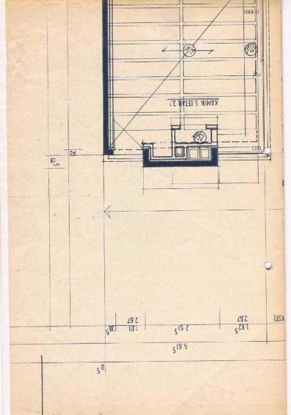

    Ich sehe da grundsätzlich kein Problem, würde aber gerne ein Foto oder einen Grundrissplan sehen.

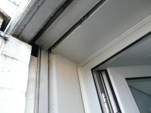

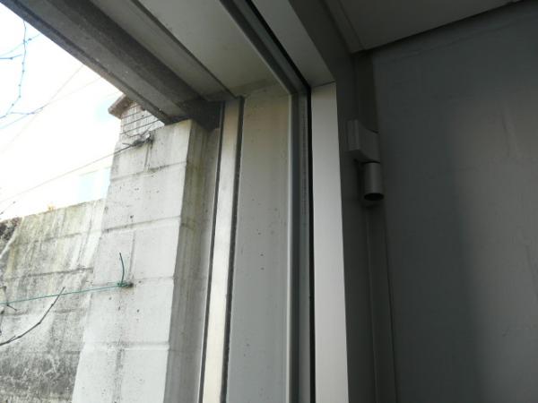

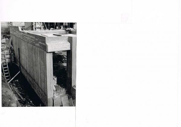

    so, erstmal die Fots entwickelt und die Forumsneueröffnung abgewartet:
    Es geht um die im alten sw-Foto (bild _0000) dargestellte Wand welche jetzt im hineren Drittel von einer Hauswand bedeckt ist.
    Die anderen beiden Fotos zeigen die im rechten Winkel abgehende Tür, einmal mehr von innen und einmal mehr von aussen aufgenommen.
    Die Attika als auch die Markiseneinhausungen würden somit auch in Zukunft allerfeinste Kühlrippen bleiben.
    Wie stark ist Wand oder Dachdämmung möglich, wenn Attika und Markiseneinhausung ungedämmt bleiben ?
    Gruss
    Franki
