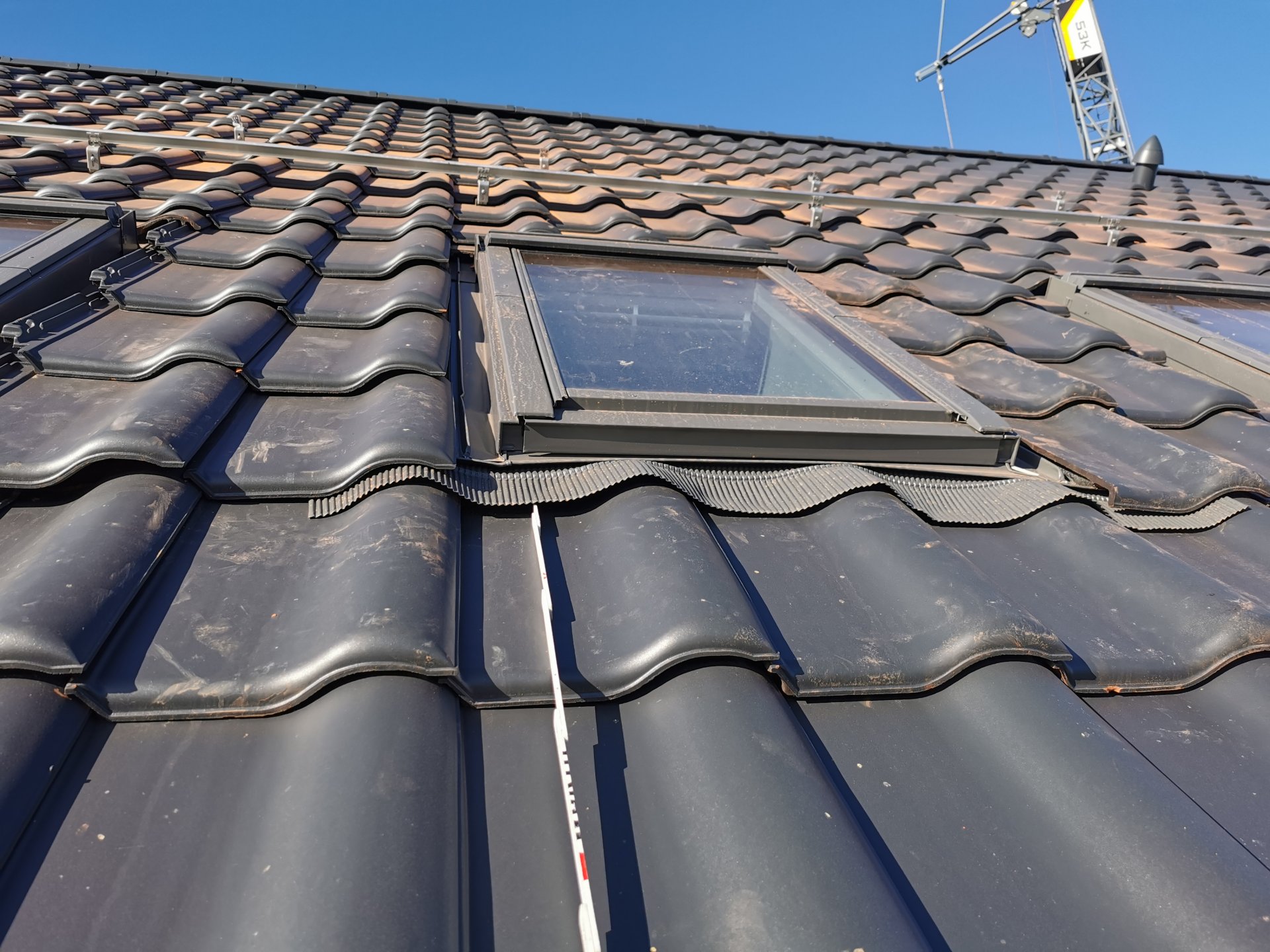

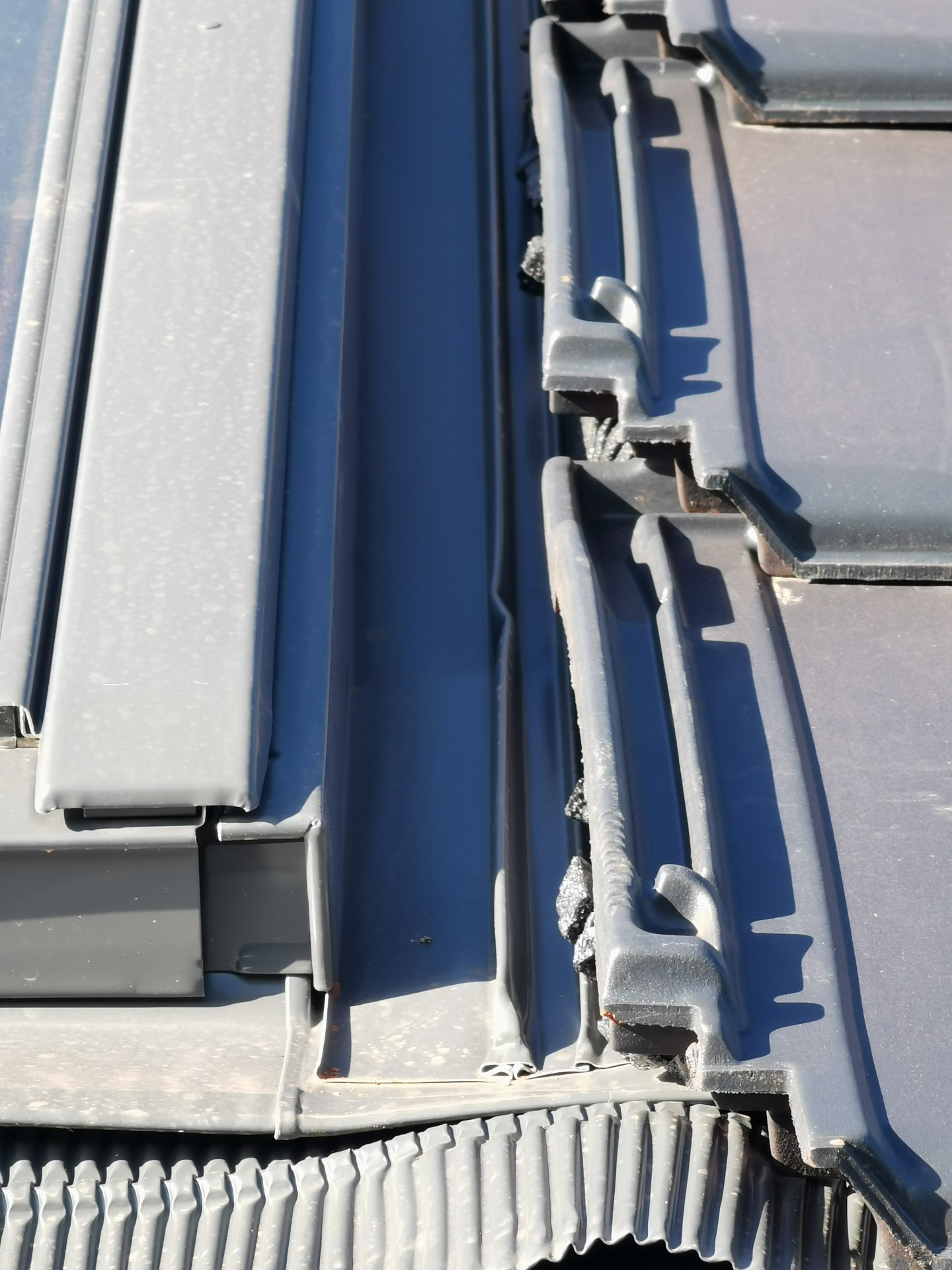

    Moin! Bei meinem Neubau gibt es Ärger mit der Dacheindeckung. Folgende Situation: Der Bauunternehmer hat den Dachstuhl gebaut und Velux-Fenster eingesetzt. Der von ihm beauftragte Dachdecker hat eingedeckt mit Ceraton Magnum. Der PV-Anlagen-Monteur schimpft über die Eindeckung und sagt, er möchte nicht in die Haftung für das vorhandene Dach geraten. Er weist mich auf viele Mängel hin, unter anderem die (teilweise haarsträubende) Eindeckung rund um die Velux-Fenster, siehe Fotos. Teilweise wurde das mittlerweile auch schon korrigiert! Aber mir stellt sich in dem Zusammenhang die Frage, ob hier wohl der falsche Eindeckrahmen verwendet wurde. Ceraton Magnum sind wohl 59.5 mm "dick". Was meinen die Experten zu den Eindeckrahmen, siehe Fotos - wurde denen hier Gewalt angetan? ;)

    Moin. Wenn der BU der die Fenster eingebaut hat (was hoffentlich auch richtig eingebaut wurde) und einen Edz-Rahmen benutzt hat ist alles gut. Das das untere Blech ein bisschen hoch steht lässt sich durch mehrere kleine Tricks verhindern aber ist eigentlich nicht tragisch (Optisch halt unschön) Die Ziegel liegen auf der linken Seite bisschen Schief in Reihe das kann man grade rücken.. Rechte seite würde ich ein Stück drauf schneiden und mittels Kleber/Draht befestigen da keine Nase mehr vorhanden. Ziegel seitlich immer ganz an den ersten Steg und Oben min 5cm Luft zum Blech! Man kann die Ziegel unterhalb der Bleischürze ein wenig abschrägen dann liegt es auch besser an.. lg
