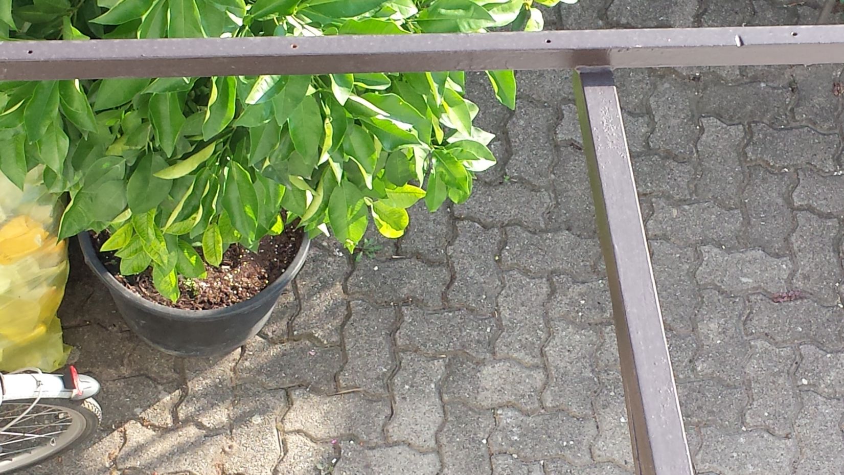

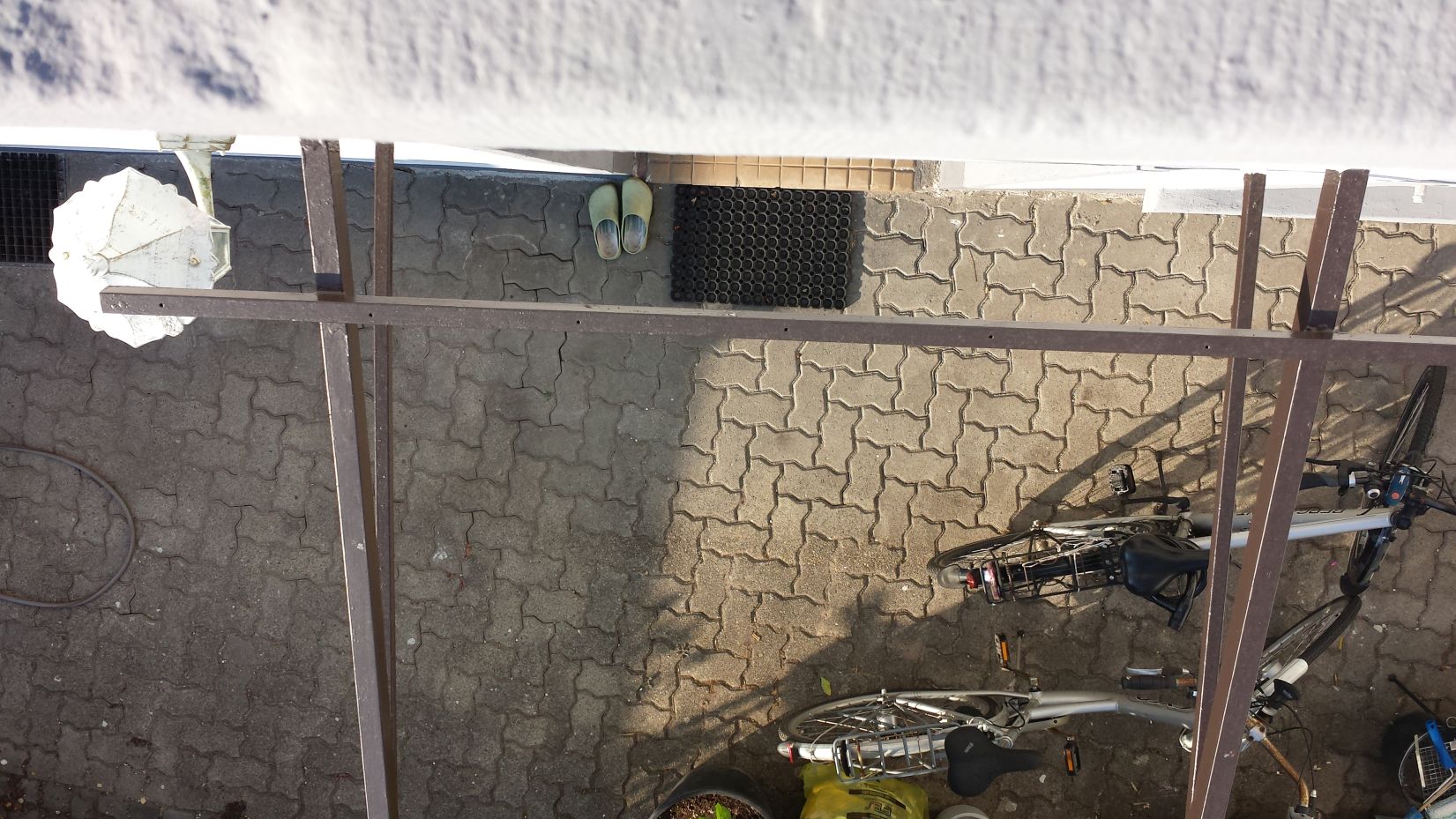

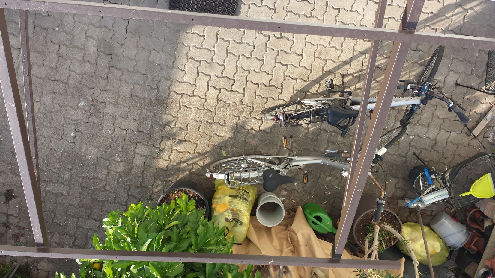

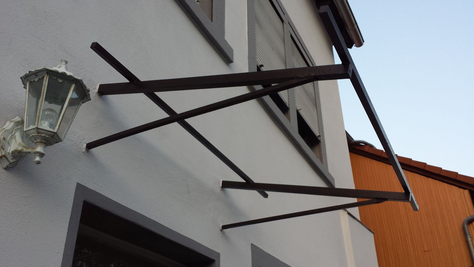

    für ein Metallgestände brauche ich passende Spenglerschrauben um ein Plexiglasdach darauf zu befestigen.
    Im Baumarkt bekommt man aber nur viel zu lange, denn das Gestänge ist nur 3 cm tief, die dort angebotenen Schrauben sind aber viel länger.
    Anbei habe ich einige Bilder im Anhang beigefügt.
    Weiß jemand wo ich passende Spenglerschrauben herbekommen kann die nicht zu lang sind?
    Oder gebe es irrgenteinen Trick?

    Moing,
    Spenglerschrauben sind da nicht das richtige. Die gäbe es aber natürlich ab 25mm Länge. Was du brauchst sind selbstbohrende Dichtungsschrauben mit Sechskanntkopf und Neoprendichtung. Die gibts auch in allen Längen im Fachhandel...
