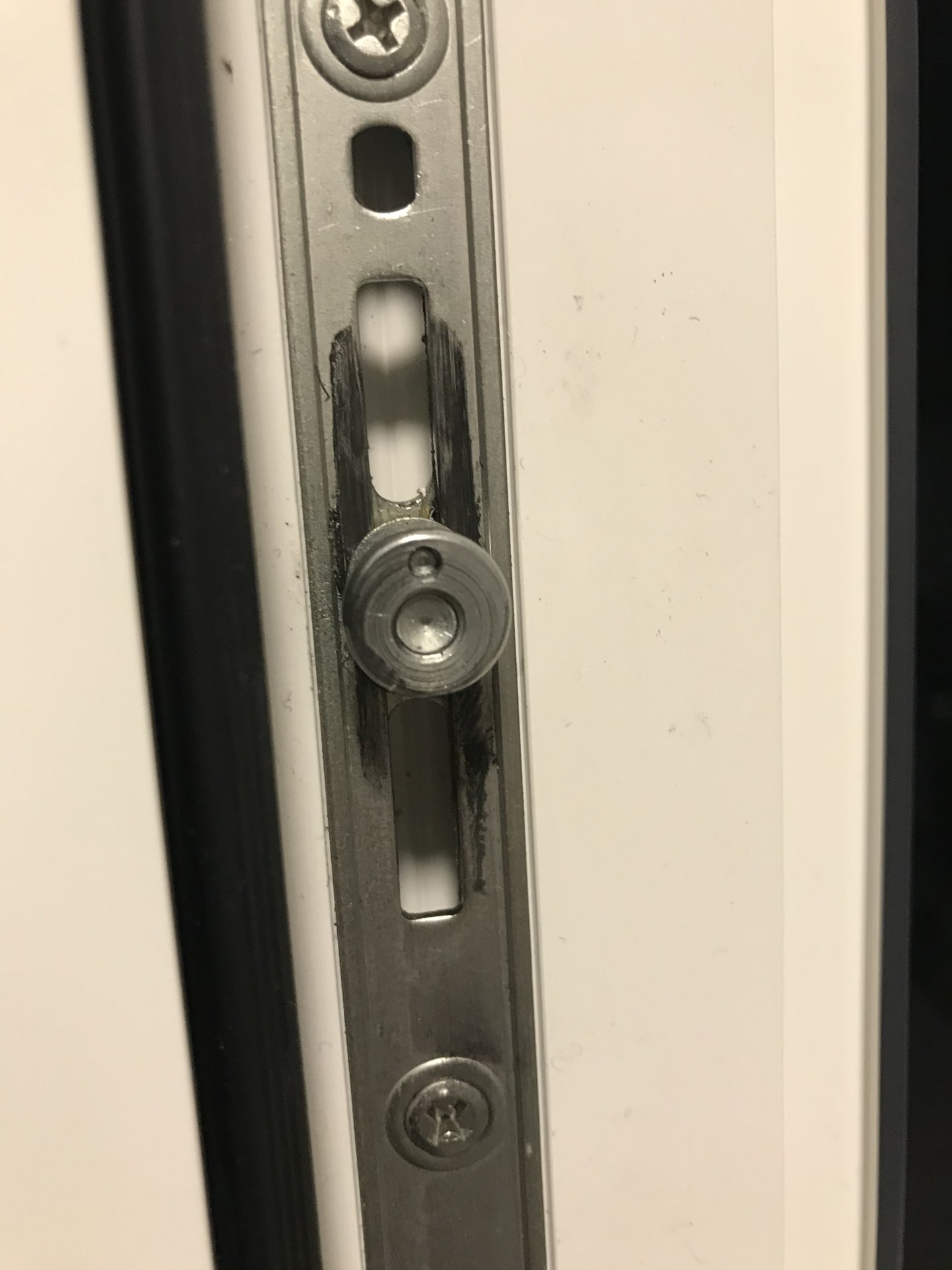

    ich würde gerne die Anschlagdichtung an einigen Fenstern etwas enger stellen, weiß aber nicht, mit welchem Werkzeug ich die Plizköpfe bedienen kann. Es sind einfach Runde Öffnungen, torx oder Imbus habe ich probiert passt nicht. Mit einer Zange kann ich auch nicht bewegen, hat jemand sowas mal gesehen?
    Rehau Fenster, BJ 2016
    Danke und beste Grüße

    Zuerst herausziehen und dann drehen vielleicht? Ist ja bei jedem Beschlagsystem anders.

    Rausziehen kann ich sie nicht, habe ich auch schon versucht und Gewalt wollte ich nicht anwenden, das Blech darunter biegt schon

    Hmm. Der Pilzkopf sieht aber auf dem Bild schon exzentrisch verstellbar aus.
    Vlt. zuerst mal mit WD40 (o.ä.) einsprühen? Welcher Hersteller ist das?

    Such mal nach Roto NT Einstellwerkzeug.

    Ok habe es gefunden, ich probiere es mal damit, danke!
