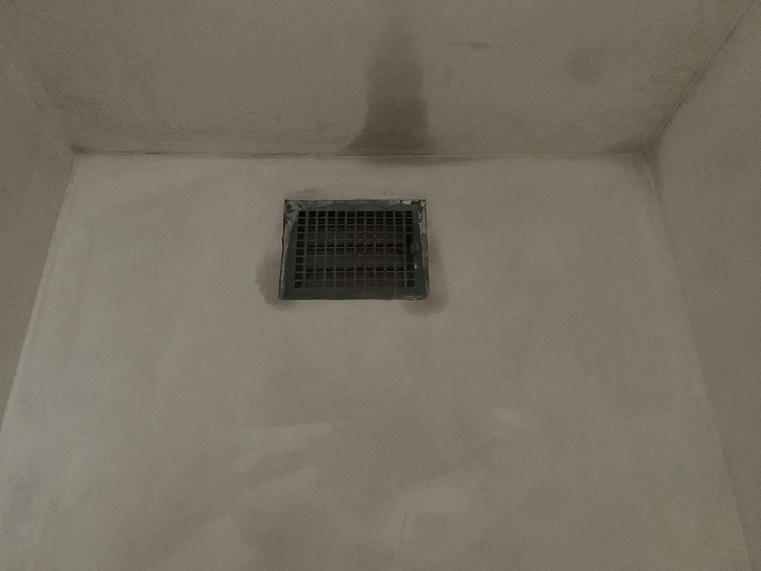

    Wie auf dem angehängten Bild zu erkennen ist, befindet sich in einer 2 m2 großen Abstellkammer in meinem Altbau einer passiver Lufteinlass an der Außenwand. Dieser Raum wurde vermutlich als Vorratsraum o.ä. früher genutzt. Die Küche befindet sich jetzt aber komplett wo anders und diese kleine Räumchen wollen wir nur als Abstellkammer nutzen. Ist es ratsam, diesen Lufteinlass weiterhin bestehen zu lassen? Auf dem Bild kann man erkennen, das ne Menge kühle Luft und dementsprechend auch Feuchtigkeit da durch kommt.
    Muss aber auch erwähnen, dass die Heizung erst neu in Betrieb genommen wurde und die feuchten Stellen nun wieder trocken sind. Davor konnte man gut erkennen wie Nass es werden kann ohne entsprechende Aufheizung der neben stehenden Räume.

    Ich würde es zumachen. Aber trotzdem immer ein bisschen die Lüftung solcher Kammern mitdenken. Die sind ja oft in Häuserecken tendenziell richtung Norden. Ohne Außendämmung, Lüftung und Heizung werden daraus ganz wunderbare Pilzzuchtstationen! ;-)
