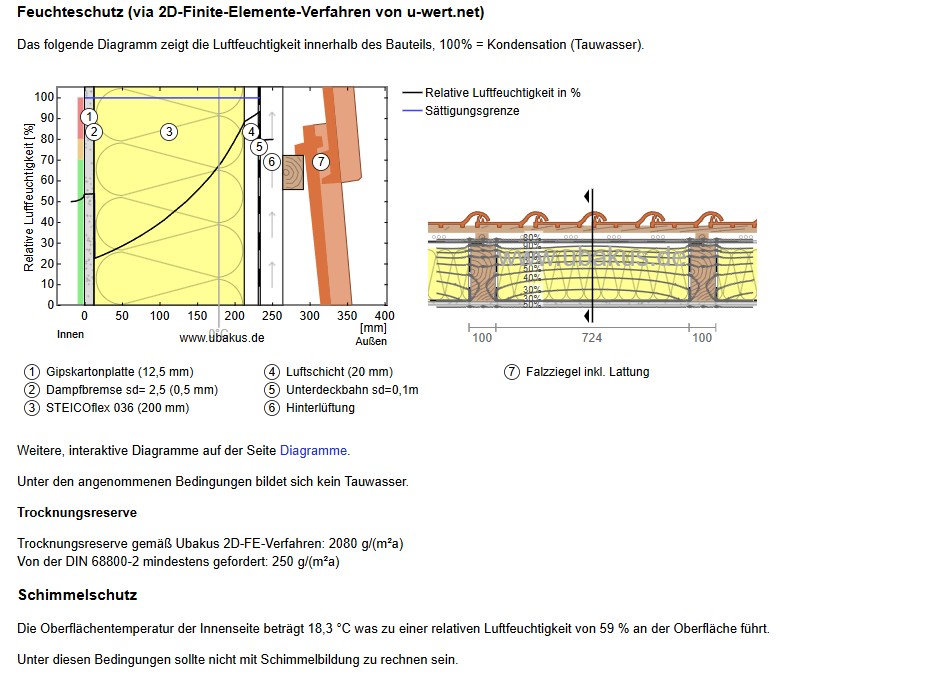

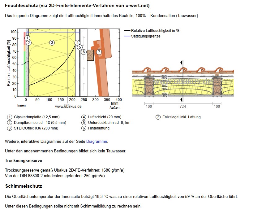

    OK habe ich mal eingegeben. Wie kann ich das Ergebnis interpretieren? habe einmal mit SD18 und einmal mit SD2,5 gerechnet. Ist 50% Luftfeuchte für den Innenraum realistisch?

    50% ist realistisch, kann natürlich bei ungenügender Lüftung oder im Bad/Schlafzimmer auch zeitweise höher sein. Die Ergebnisse zeigen keinen Tauwasserausfall, damit funktioniert der Aufbau bei handwerklich ordentlicher Verarbeitung der Materialien, ist ja auch eine weit verbreitete Lösung.
    Als Faustregel gilt: Die Isolierung sollte von innen nach außen zunehmen und der SD-Wert von innen nach außen abnehmen, dann gibt es in der Regel keine Probleme.
    SD von 18 würde ich jetzt nicht als hoch bewerten, erst ab einem SD Wert von 100 geht man von einer Dampfsperre aus.

    Und wenn man jetzt die SD2,5 und die SD18 vergleicht?
    In meinem Verständnis transportiert die SD2,5 mehr Feuchtigkeit aus dem Zimmer, was dann besser ist, so lange es kein Tauwasser gibt.
    Habe öfters von feuchtevariablen Dampfbremsen gelesen. Welche Nachteile haben die?
    Was ich so im Netz gelesen habe, ist die feuchtevariable Dampfbremse die beste Wahl für die Sanierung von außen.
    Gibt es da eine Empfehlung was Preis/Leistung angeht? Die Reißfestigkeit ist da wohl etwas kritisch teilweise.
