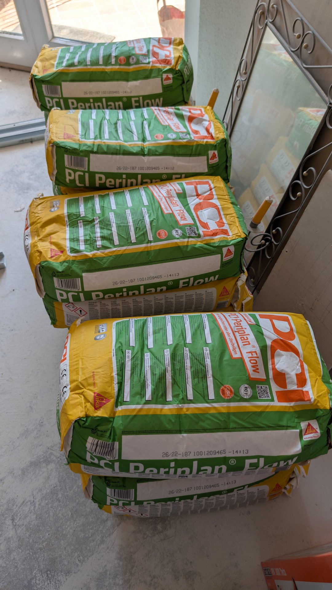

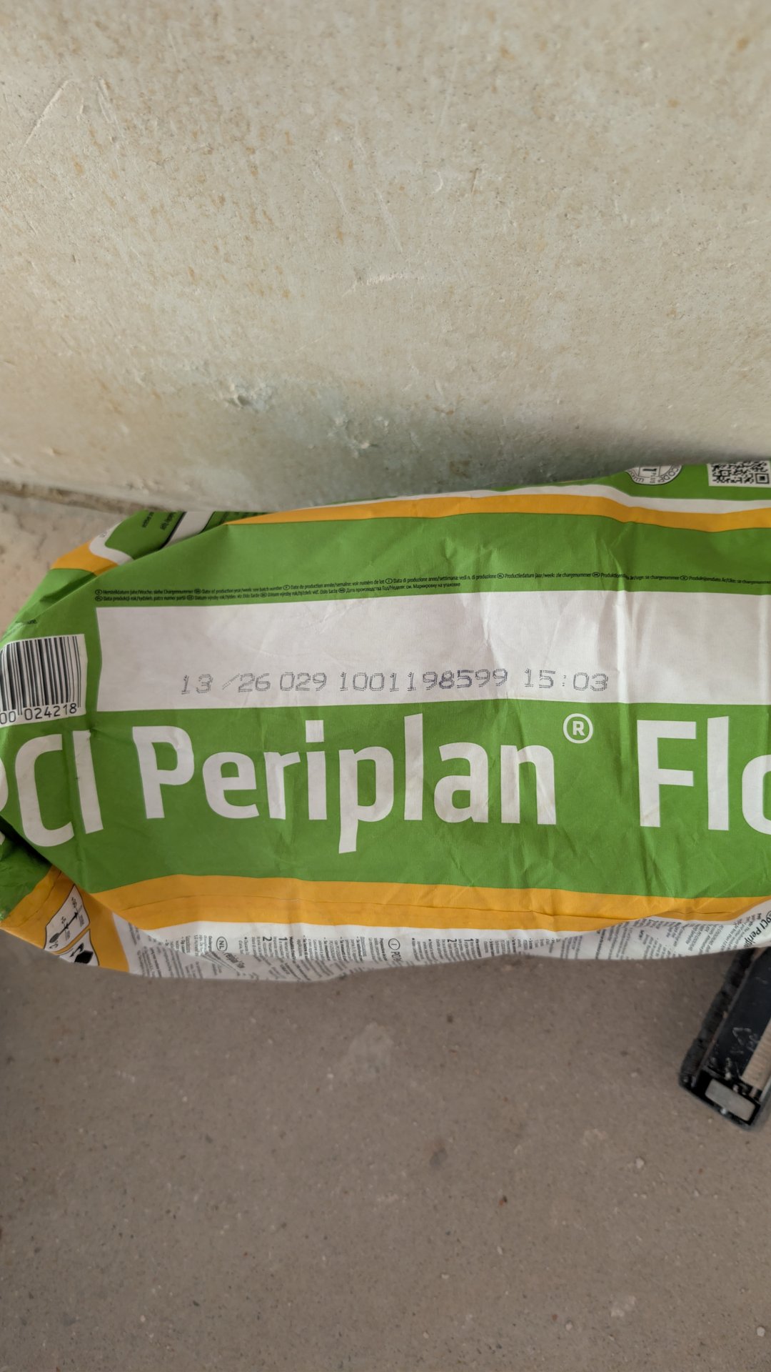

    ich hätte gern mal eure Einschätzung.
    Ich habe 20 Säcke PCI Periplan Flow neu bei Wohntrends bestellt. Auf allen Säcken steht als Aufdruck, 26/22-187 1001209465-14:13, was für mich nach Produktion 2022 aussieht.
    Ich habe den Händler darauf angesprochen. Ich sollte Bilder machen. Er hat dann nach eigener Aussage mit PCI telefoniert und mir geschrieben, dass die 20 Säcke tatsächlich aus dem Produktionsjahr 2026 stammen und erst vor etwa zwei Wochen von PCI an ihn geliefert wurden. Außerdem hat er angeboten, mir eine schriftliche Bestätigung von PCI einzuholen.
    Jetzt bin ich etwas unsicher. Es geht um eine größere Fläche, und wenn später etwas mit der Ausgleichsmasse sein sollte, wäre das natürlich ärgerlich.
    Hat jemand von euch schon einmal erlebt, dass bei PCI ein falscher Aufdruck oder ein Etikettierungsfehler vorkam? Würdet ihr die Ware mit einer schriftlichen Bestätigung von PCI ohne Bedenken verwenden oder auf korrekt gekennzeichnete Säcke bestehen?
    Danke für eure Einschätzungen!

    22 Produktionswoche 2026 - was gibt es denn da zu zweifeln, wenn das sogar der Hersteller schriftlich bestätigen will?

    Also dann ist dieser Sack aus dem Jahr 2013?
    Oder ist es einfach nicht einheitlich und der eine Standort von PCI druckt es so und der andere Standort druckt es anders?

    Diese Frage wird dir nur PCI beantworten können.
    Es erklärt sich mir absolut nicht, warum die nicht - so wie es vermutlich 95% der anderen machen - einfach das Proktionsdatum im in DE anerkannten Format DD.MM.YY drauf schreiben...
    Frag doch einfach mal mit den beiden Bildern bei PCI was das soll..

    Das vermute ich. Das Format der Beschriftung ist auch unterschiedlich, einmal mit Trennstrichen, einmal ohne. Vielleicht wurde das auch einfach zwischen der 13. und der 22. KW geändert.
    Wie @chris84 schon schrub: der Hersteller sollte das aufklären können.

    So ein Händler hat doch ein Standard Produkt nicht 4 bzw 13 Jahre auf Lager. Durchlauf ist da eher ein paar Monate.
    Das ist zu 99% eine Geschichte mit der etikettierung
    Ruf doch einfach bei pci an, chargen Nummer steht doch eh drauf nach dem Datum

    Ja, ich werde am Montag bei PCI anrufen. Wenn es von 2022 wäre, wäre es dann schon klumpig? Oder kann man es äußerlich noch irgendwie erkennen, bevor man es verarbeitet?

    Habe mit PCI telefoniert. Der Druckfehler ist bei der Umstellung auf Sika passiert.

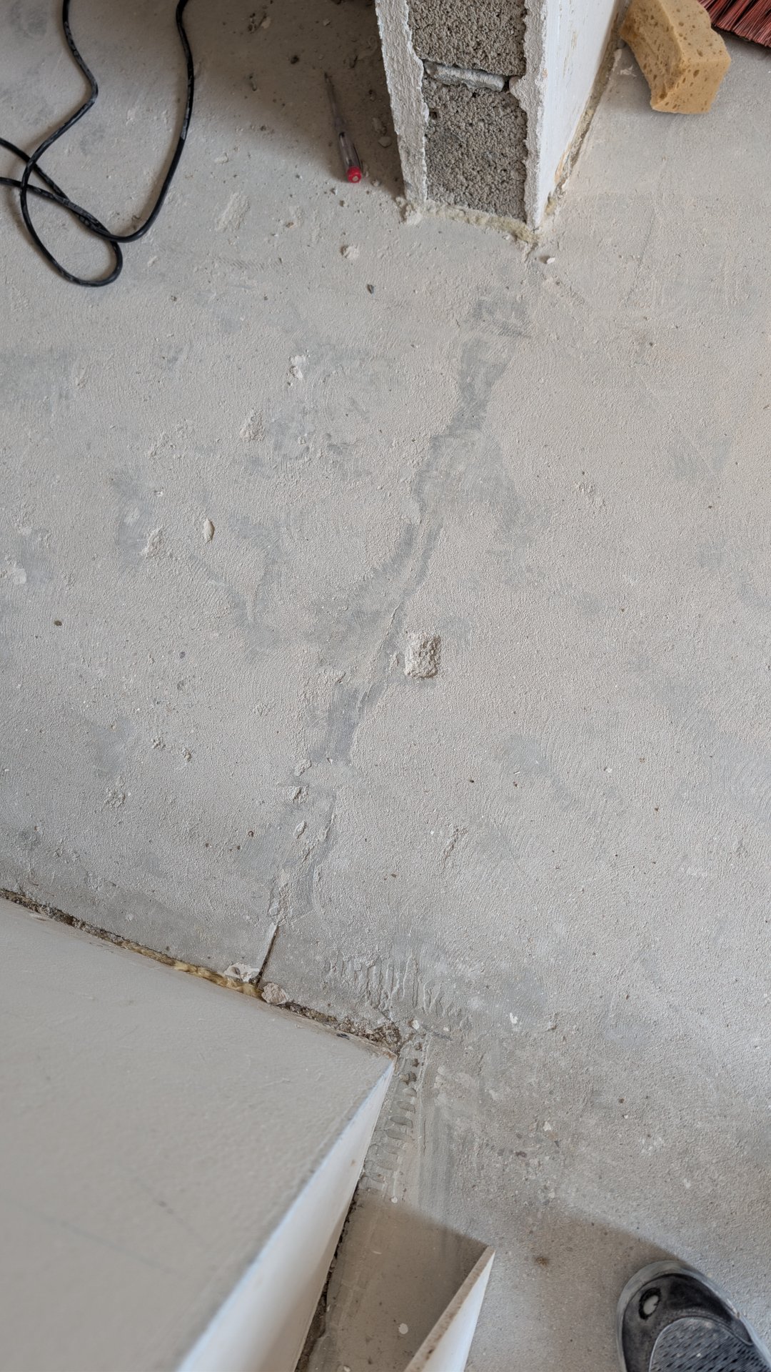

    Ich hätte da noch eine Frage, was die Ausgleichsmasse angeht.
    Ich möchte in meiner Eigentumswohnung (Bj82) auf 50 qm, offener Wohnbereich ohne Türen, Fliesen im Format 90x90 cm verlegen, nachdem hier seit dem Jahr 2000 schadlos 30x30 Fliesen lagen. Der alte Estrich hat im Wohnzimmer einige Haarrisse, wobei ich eine Stelle von 2qm (diese Stelle war durchtrennt) bereits mit Estrichklammern und Gießharz kraftschlüssig verschlossen habe. Zudem gibt es an 3 Übergängen, zwischen den Räumen Estrichfugen, die früher einfach zugespachtelt und überfliest waren. Ich wollte die Fuge zwischen Wohn- und Esszimmer von altem Spachtel und Kleber befreien und habe sie angeflext. Dabei habe ich bemerkt, dass die Fugen gar nicht durchgehend war – nun habe ich dort aber leider eine ca. 4–5 cm tiefe Schnittlinie hineingeflext. Zum Ausgleichen der gesamten Fläche habe ich bereits 25 Säcke PCI Periplan Flow gekauft. Meine Fragen an euch: Wie gehe ich jetzt am besten mit dieser selbst tief angeflexten Fuge und den anderen beiden Fugen um? Müssen diese zwingend als Bewegungsfugen ( sind das überhaupt Bewegungsfugen, wenn sie nicht durchgehend sind) in das Fliesenbild übernommen werden, oder darf ich sie alle – inklusive meines tiefen Schnitts – mit Klammern und Gießharz kraftschlüssig verschließen. Oder, ich könnte an zwei der 3 Fugen die Fliesen anlegen und später mit Silikon ausspritzen. Brauche ich zur Sicherheit noch eine Entkopplungsmatte? Vielen Dank schon mal

    Hier ist so eine Estrichfuge zu sehen, Übergang Esszimmer zur Küche. Auch diese wurde früher zugespachtelt. Und auch diese Fuge ist nur 1-2 cm tief
