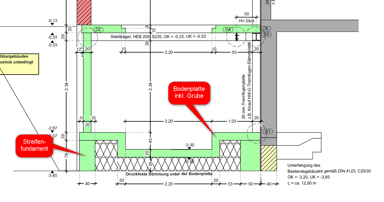

    für unseren Garagenanbau inkl. Keller habe ich eine Frage bzgl. dem Aufbau der Bodenplatte bzw. explizit zur Verlegung der PE Folie.
    Die Bodenplatte wird gedämmt ...somit haben wir folgenden Aufbau:
    Kiesschicht
    Dämmung
    WU Beton 20cm
    Für mich stellt sich nun die Frage an welcher Stelle die PE Folie eingebracht werden muss ? und mit wieviel Lagen ?
    Wie immer bin ich gespannt auf euer Feedback ..
    Danke
    Achim

    Folie ist keine Abdichtung…
    Sie dient nur als Trennlage zwischen Dämmung und Beton!

    Die PE-Folie wird auf die Dämmung gelegt. Eine Lage reicht. Sie dient aber nicht als Abdichtung. Die Folie wird ausgelegt, damit das Wasser im Frischbeton nicht zwischen die Dämmung laufen kann und im Beton bleibt.

    Abdichtung ist sicherlich etwas überzogen ... die Trennlage zwischen Beton und Dämmung ist soweit klar, ich dachte aber auch das die Folien eine Feuchtigkeitssperre / bremse darstellen , also zumindest gegen Erdfeuchte.
    Liege ich damit komplett falsch ?

    Ja. aber bei einem WU-Bauteil ist das ja auch nicht notwendig.

    Ich denke ein WU-Bauteil erfordert WU-Beton und die richtige Verarbeitung des Betons zu einem WU-Bauteil.
    Das ist insbesondere ein Rüttler aber auch die Nachbehandlung.
    Eine andere Frage: Wozu dient die Dämmung unter der Bodenplatte bei einem Kellerraum unter der Garage?
    ES gibt die Werbung, daß eine teure Dämmung gegen die Aufnahme von Wasser imun sei.
    Und es gibt Leute, die das auf Grund ihrer Erfahrung nicht so ganz glauben.
    Außerdem, wenn die Bodenplatte bewehrt ist, sollte die Sauberkeitsschicht aus einem einfachen Beton, die Bewehrung daran hindern im Boden bzw. in der etwas feuchten Dämmung zu versinken und später zu rosten.
    Die PE-Folie wird die Bewehrung nicht daran aufhalten können.
    Wenn eine Dämmung eingebaut werden soll, würde ich sie unter dem Estrich und auf der Betonplatte anordnen.
    Dann kann die WU-Bodenplatte die Dämmung auf der Bodenplatte trocken halten und die Bodenplatte kann beliebig kalt oder warm werden.
    Die Firma Gutjahr hat bezüglich der Kapilarbrechenden Schicht Versuche durchführen lassen und in einem öffentlichen Vortrag darüber informiert. Das Ergebnis, die Kapilarbrechende Schicht wirkt nicht! Das Wasser hat im Versuch den Kies benetzt und ist bis zu 10 cm nach oben gestiegen.
    Ich würde eine Sauberkeitsschicht ausbringen und eine WU-Bodenplatte darüber anordnen. Ob man dabei eine PE-Folie dazwischen legt ist Geschmackssache. Wenn es eine ausreichend dicke und dichte WU-Platte ist, sollte die Konstruktion auch ohne Folie ausreichend dicht sein.
    Wasserdampf wird dabei nicht abgesperrt. Das geht nur mit einer Folie oder ähnlichen Mitteln.

    und danke für die zahlreichen Rückmeldungen .. anbei noch ein paar Fakten zum Vorhaben:
    - Keller und Garage wird gedämmt , da evtl. in weiter Zukunft die Räumlichkeiten zu Wohnraum umgewandelt werden
    - Keller wird als Werkstatt verwendet , aufgrund schweren Maschinen etc. werde ich derzeit kein Estrich verbauen.
    Daher muss auch die Dämmung unterhalb der Betonplatte verbaut werden. (Details siehe Skizze)
    - Keller hat eine Grube aufgrund Einbau einer Scherenhebebühne , das macht es etwas komplizierter und wir können die Bodenplatte leider nicht in einem Vorgang betonieren.
    - Es wird WU Beton benutzt , um Nachts besser schlafen zu können ;-) , wie bereits hier erwähnt, ist der Preisunterschied marginal...
    Aufgrund dem Hinweis von Petra bzgl. Dämmung, stellt sich mir die Frage ob man eine PE Folie zusätzlich Unterhalb der Dämmung anbringen sollte ?? Also insgesamt eine Lage unterhalb + über der dämmung
    Danke und Gruss Achim

    Hui, hier ist einiges an Fehlinformationen unterwegs. Nur @Mok und @Yilmaz haben es richtig dargestellt.
    Ein WU-Bauteil muss geplant werden.
    Die Folie ist keineswegs eine Abdichtung (die ist auch nicht erforderlich) und es reicht auch nicht 1-Lagig, sondern die 2-Lagig auszuführende PE-Folie bildet zwischen den Lagen eine Gleitschicht aus, damit die Bodenplatte beim abfließen der Hydratationswärme keine Zwangsspannungen erfährt und nicht reißt.
    Gerade bei einem Bauteil wie hier mit Zwangspunkten (Streifenfundamente, Grube(!)) muss das ganze gut geplant und gerechnet werden.
    Mal eben "WU-Beton" bestellen bringt nicht das gewünschte Ergebnis und der Feuchteschaden ist vorprogrammiert.
    Diese Unkenntnis ist auch der Grund warum WU-Konstruktionen so einen schlechten Ruf haben.
    @petra345 gemäß WU-Richtlinie sind richtig ausgeführte WU-Bauteile sehr wohl als diffusionsdicht anzusehen.

    Die meisten machen 1 lagig mit Überlappung was auch ausreicht. Es geht ja nur darum, dass nicht zu viel Zementwasser davonrinnt.
    Beim Eisen verlegen wird leider auch immer mal was beschädigt. Repariet natürlich keiner. Deshalb hätte 2 lagig durchaus seine Berechtigung.
    Tip: WU Betonbauteile sind ab ca. 24cm wasserdampfdiffussionsdicht weshalb diese meist 30cm dick gemacht werden. Obs in deinem Fall nötig ist oder Sinn macht, keine Ahnung. Rede mal mit deinem Planer darüber.
    WU Bauteile gut durchzuplanen, auch die Anschlussstellen der Seitenwände, macht auch Sinn. Soll am Schluss ja dicht sein und nicht als Sanierungs Neubauprojekt in einer TV Show enden :)
