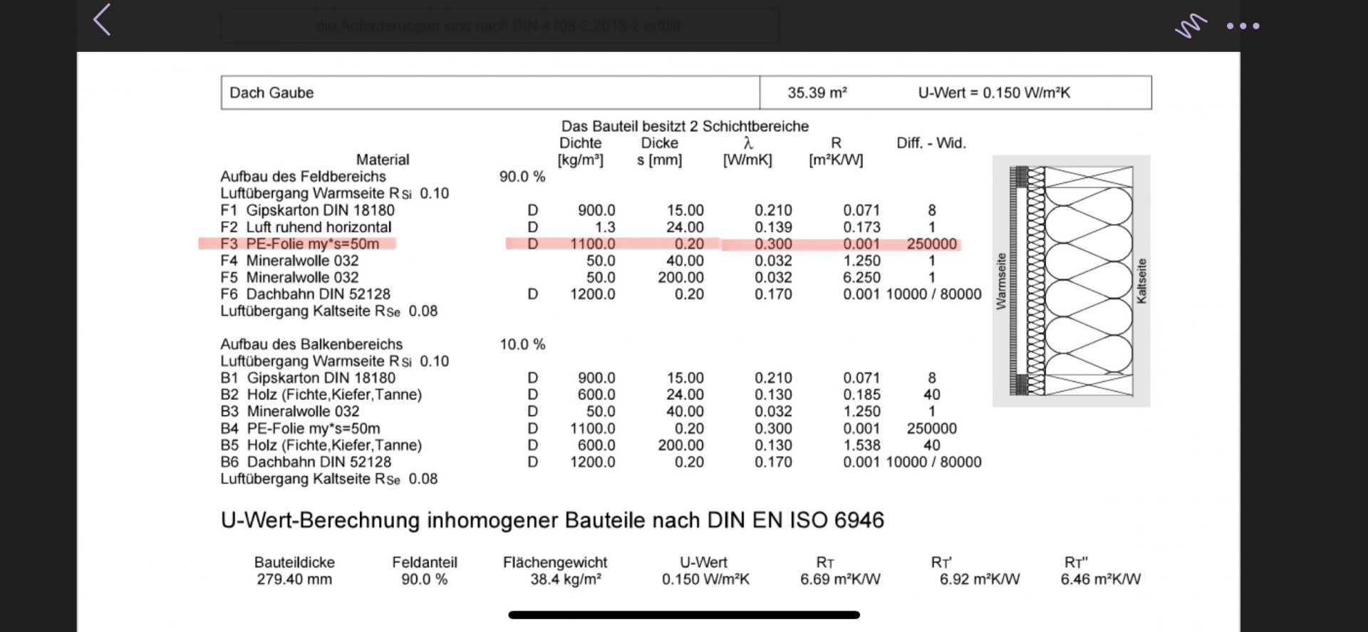

    bei uns steht bald der Ausbau des Dachgeschosses an.
    Das Dachgeschoss wird vorerst als „Lagerraum“ genutzt aber der Deckenaufbau direkt wie auf dem Bild im Anhang verwirklicht.
    Ich werde das DG mit einer Trockenbauwand mit Tür vom OG trennen.
    Die Decke vom OG zum DG werde ich auch dämmen damit ich die Wärme nicht ins DG verliere.
    Jetzt stellt sich für mich die Frage welche PE-Folie Ich als Dampfbremse/Sperre nehmen soll.
    Angegeben ist eine mit einem sd-Wert von 50m da findet man aber nicht wirklich was.
    Hat da eventuell jemand eine Idee oder einen guten Rat für mich ?
    Danke im Voraus.

    Also wenn ich „Dampfbremse sd 50“ eintippe, dann bekomme ich mehr als genug Möglichkeiten angezeigt. Dein Fehler ist, Du suchst nach „PE-Folie“ statt nach „Dampfbremse“.

    Wie alt ist denn der von dir unvollständig vorgelegte Bauphysik-Nachweis des Daches? Das riecht ein bisl nach 80/90er Jahre.
    Ein unbelüftetes Bitumendach mit Zwischensparrendämmung und raumseitiger "Dampfsperre"? Das baut so heute kaum noch wer!
    Das sollte dir bitte mal jemand den aktuellen Tauwassernachweis rechnen!!!

    Das funktioniert nur mit speziellen Dampfbremsen wie der Isover X-tra Safe.
    Kann man beispielsweise mit dem Ubakus rechnerisch überprüfen.

    Krasses Produkt, das unbedingt super luftdicht verarbeitet und angeschlossen werden muss (OHNE JEGLICHE RESTLECKAGEN) und dann funktioniert im Winter ein sd-Wert von 25 m und im Sommer zur Rücktrocknung nach innen ein sd-Wert von 0,3m. Tolles Produkt mit extremer Variabilität - ABER die Rücktrocknung fun:Zt ur, wenn das Dach im Sommer frei besonnt ist.
