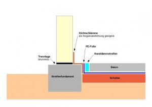

    Hallo zusammen.
    Ich muss nochmal auf meinen vorherigen Thread zurückkommen.
    Dazu eine kleine Darstellung:
    Meine Frage(n) :-)
    1. Würdet Ihr überhaupt Randstreifen verwenden? (Ich habe die wegen der unterschiedlichen Dehnungsverhalten der neuen Bodenplatte vs. der alten Streifenfundamente eingeplant)
    2. Wenn ja, ist die Reihenfolge PE-Folie vs. Randstreifen ok? Oder würdet Ihr die Randstreifen direkt an die Streifenfundamente legen und dann erst die PE-Folie?
    3. Hat jemand gute Erfahrungen bzgl. eines Produkts, um eine PE-Folie an eine mineralische Dichtschlämme zu kleben? Derzeit neige ich zu einem 2K-Epoxidharz-Produkt.
    4. Habt Ihr sonst noch Tipps, Hinweise, Erfahrungswerte?
