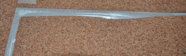

    Guten Tag,
    bei unserem Neubau wurde als eine der letzten Arbeiten das Laminat verlegt. Zuvor wurde eine CM-Messung im Erdgeschoss und zusätzlich noch eine elektrische Feuchtigkeitsmessung des Estrichs durchgeführt. Aus schlechten Erfahrungen bei Freunden, haben wir die Fußleisten zunächst weggelassen.
    Da ich nun ein wenig neugierig war (und dank der fehlenden Fußleisten die Möglichkeit habe), habe ich ein paar Laminat-Bretter im Randbereich einmal hochgenommen und musste feststellen, dass die Trittschalldämmung aus Kork immer mit leichten Abständen (2-3cm) zueinander verlegt wurde. In diesen Abständen kann man die PE-Folie sehen und erkennt eindeutig Feuchtigkeit, die sich von unten (Estrichseite) an der Folie niederschlägt.
    Meine erste Frage ist: Ist es normal, dass sich bei einem Neubau noch Feuchtigkeit an dieser Folie niederschlägt (von meinem Verständnis her, ist sie ja genau dafür da) oder stellt es ein Problem dar?
    Meine zweite Frage: Ist es ok, dass die PE-Folie nicht ganz bis zur Wand durchgelegt ist? Sie endet ca. 10-15cm vor der Wand.
    Vielleicht noch eine kurze Zusatzinfo: Es handelt sich um Zementestrich mit Fußbodenheizung. Das Laminat wurde im unbeheizten Zustand verlegt.
    Im Anhang an diese Nachricht, habe ich ein Beispielfoto angehängt.
    Vielen Dank für hilfreiche Antworten,
    baueinsteiger

    Hallo baldosa,
    soweit ich informiert bin, wird in Neubauten immer der Aufbau: Folie, Trittschall, Laminat gewählt, damit der Laminathersteller eine Gewähr auf das Laminat gibt. Die Folie dient wohl zum Auffangen eventueller Restfeuchte, aber das ist auch nur mein bisheriger Wissenstand.
    Die CM-Messung hatte einen Wert von 2,0 ergeben, daraufhin wurde noch 1 Woche gewartet und dann mit einer elektrischen Messung erneut geprüft. Hier wurden (je nach Position) Werte zwischen 1,5 und 1,8 ermittelt. Allerdings wurden alle Messungen nur im EG durchgeführt. Die CM-Messung lediglich an einer Position im Wohnzimmer.
    Der Estrich-Verleger hat das Laminat als Verlegereif freigegeben und übernimmt jegliche Gewährleistung.
    Die Fragen sind:
    1. Sind kleine Lücken zwischen der Kork-Trittschalldämmung ok?
    2. Ist es ok, dass die Folie an manchen Stellen 10-15cm vor der Wand endet?
    3. Ist diese leichte Feuchtigkeitsbildung auf der Unterseite der Folie normal? Diese entsteht nur in den Trittschalldämmlücken. An den anderen Stellen konnte ich keine feststellen. An diesen Stellen bildet sich ein kleines Luftpolster bei der Folie mit ein wenig Feuchtigkeit (siehe Foto).
    Vielen Dank schonmal,
    baueinsteiger

    die werte von 1,5 bis 1,8 sind ok aber bei fliesenverlegung wenn du eine pe-folie verlegt hast dann hast du den boden gesperrt hierzu musst du
    die ausgleichsfeuchte erreichen. die erfährst du bei deinem estrichhersteller. wenn die werte unterschiedlich sind dann ist es noch nicht der fall.
    die gewährleistung seitens des estrichlegers ist nichts wert.
    ich habe noch nie gehört dass jemand pe-folie unter laminat verlegt. ist vielleicht eine andere folie gemeint?
    1. wahrscheinlich nicht empfehlenswert
    2. bestimmt nicht
    3. auf keinen fall (wo soll die denn jetzt hin?)

    Die Folie, oder auch andere Arten der Dampfbremse, gehört bis an die Wände geführt. 1-2 cm Abstand ok, 10-15 cm nicht ok.
    Die Trittschalldämmung ist ohne Abstände auzulegen.
    Also Mangel anzeigen.

    DIN 18365 Abschnitt 3.5 - Schichtstoff-Elemente schwimmend verlegt
    Kommentar zur DIN 18365 Bodenbelagsarbeiten (2006), Seite 63:
    "... Der EPLF [Anm. Verband der Europäischen Laminatfußbodenhersteller e. V.] empfiehlt die Verlegung einer 0,2 mm dicken PE-Folie als Schutzmaßnahme gegen Feuchtigkeit von unten. Die Bahnen müssen dabei mindestens 20 cm bis 30 cm breit überlappt verlegt und bis zur Oberkante (Sockel) Belag an der Wand hochgezogen werden. ..."
