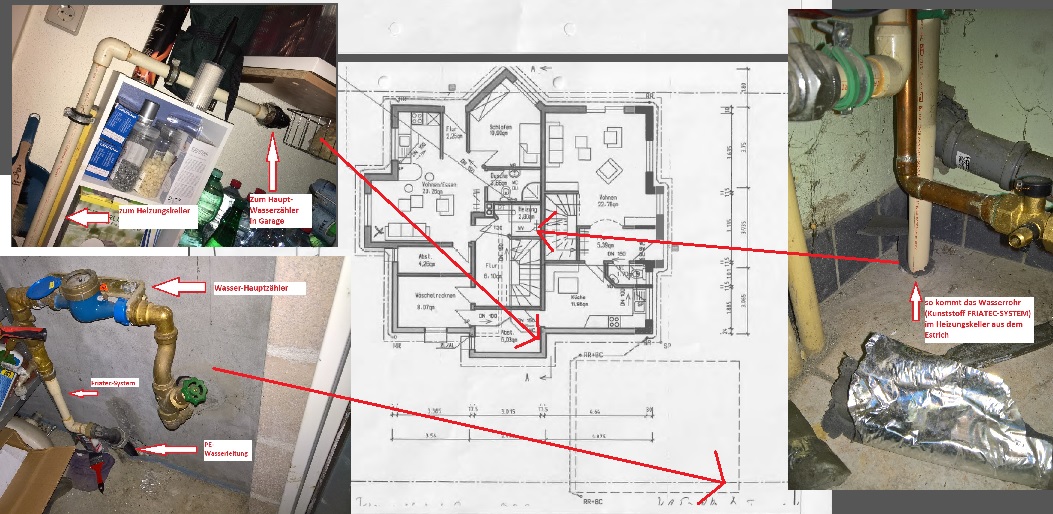

    ich habe meinen Hauptwasserzähler draussen in der Garage von da geht ein PE-Rohr mit 40mm in eine Abstellkammer und von da eine Friatherm-Kunststoffleitung weiter zum Heizungskeller.
    Auf dieser Strecke ist ein Leck. Entweder in der Friatherm-Leitung oder im PE-Rohr. Wenn ich im Heizungskeller das Wasser abdrehe,läuft der Hauptwasserzähler weiter. Verlust beträgt ca. 15 Liter pro Stunde. Das Haus ist 20 Jahre alt.
    Ich werde mir nächste Woche direkt hinter der Muffe wo die PE-Leitung aus der Wand kommt einen Absperrhahn in diese blöde Friatec-Leitung einbauen, habe momentan keinerlei Fittings dafür hier. Dann kann ich feststellen, ob das Leck in der Friatherm-Leitung oder in der PE-Leitung ist.
    Die Friathermleitung verläuft im Estrich (oder vielleicht sogar in/unter der Bodenplatte des Hauses wer weiss....) und die PE-Leitung verläuft außerhalb des Hauses im Erdreich da aber wohl größtenteils unter der Bodenplatte der Garage.
    Falls die Friatherm-Leitung leckt, werde ich die einfach stilllegen und im Keller Aufputz eine neue Wasserleitung aus Kupfer montieren.
    Falls das Leck im PE-Rohr sein sollte habe ich keine Lust, die Bodenplatte in der Garage aufzumachen.

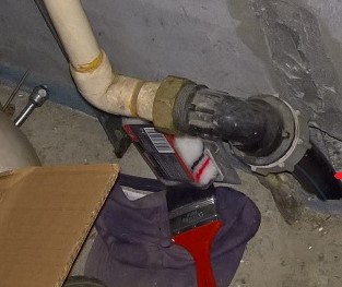

    da ich nächste Woche sowieso in die Friatherm-Leitung ein Absperrventil einsetze, würde ich auch gleichmal meine USB-Rohrkamera in das PE-Rohr einschieben und nachsehen, ob die Leitung einigermaßen gerade verläuft oder ob gar Eckverbinder o.ä. enthält.
    Anbei ein Bild von der Stelle direkt hinter dem Hauptwasserzähler, wo das PE-Rohr in den Boden geht.
    Frage : bekommt man den Plastik-Eckwinkel problemlos vom PE-Rohr ab und wieder dran und dicht ? Also einfach die graue Plastik-Überwurfmutter am PE-Rohr mit einer Wasserpumpenzange ab- und anschliessend wieder dranschrauben ? Oder ist das gar geschweisst und nur die Metallmutter auf der anderen Seite geht ab ?

  7. #7 simon84, 05.01.2020
    23.032
    6.782
    Denke das formstück ist geschweißt . Würde versuchen die Metall Verschraubung aufzumachen. Aber Vorsicht. Plastikgewinde geht schnell kaputt. Der Metall Überwurf am Pe Rohr unten sollte aber auch aufgehen
  8. #8 Fred Astair, 05.01.2020
    12.441
    6.340
    Was meinst Du mit geschweißt?
    Beide Überwürfe abschrauben, dann kann man den PE-Winkel rausnehmen.

  10. #10 simon84, 05.01.2020
    23.032
    6.782
    Sorry ich meinte der Winkel ist ein Stück. An dem PE würde ich insbesondere bei den Temperaturen so wenig wie möglich rummachen. Auch wegen dem Plastik Gewinde.
    Ich würde links das fria oder was auch immer es ist ersetzen und nur die Metall Verschraubung lösen wenn es geht.
    Wenn der PE bogen/Winkel nix hat würde ich da nix dran machen
