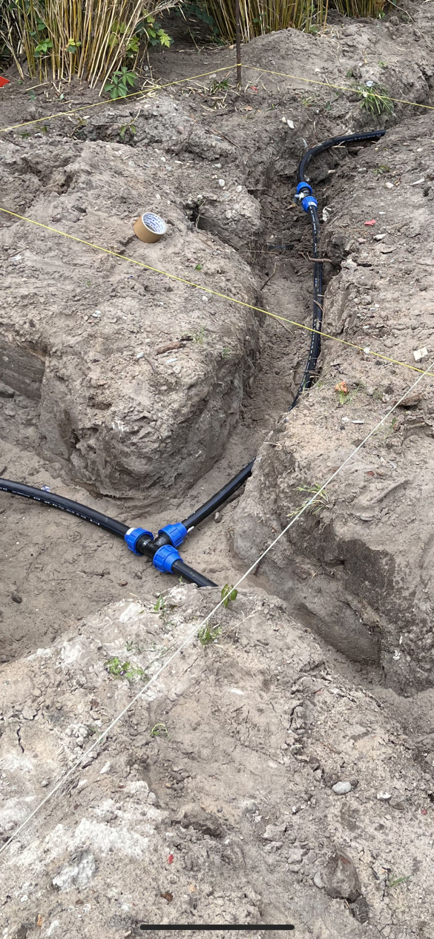

    Hallo Experten,
    ich bin zurzeit dabei eine unterirdische Bewässerung zu installieren.
    Nun habe ich ca 45 cm tief gegraben und die ersten PE Rohre (32mm) gelegt.
    Zur Abzweigung habe ich die Standard Steckverbinder genutzt.
    Da ich noch ca. 25cm Mutterboden aufschütten möchte und diese mit dem Minibagger verteilen will, bin ich mir unsicher, ob das PE Rohr bzw. eher die Verbinder die Belastung des Baggers aushalten, wenn dieser nach dem zuschütten darüber fährt.
    Meint ihr, dass könnte problematisch werden?
    Besten Dank

    Was wiegt denn der Bagger? Wir haben eine ähnliche Bewässerung installiert und dort ist ein PKW mit ca. 2 Tonnen + 500 Kg Anhänger drüber gefahren. Ohne Probleme. Denke auch, dass das Erdreich den Druck so gleich verteilen wird, dass es keine Probleme geben sollte. Ist ja nicht so, dass der Druck nur auf die Rohre und Fittings wirkt sondern auf das Erdreich drum herum genauso.
    Zusätzlich hilft es vielleicht, die Rohre mit Wasser zu füllen, bevor der Bagger drüber fährt. Wasser lässt sich ja nicht komprimieren und dürfte die Rohre und Fittings von innen stabilisieren, dass diese nicht zusammen gedrückt werden können.
