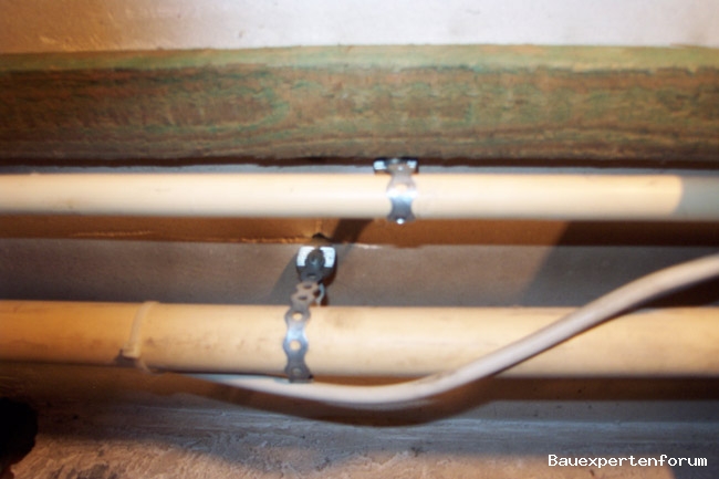

    Hallo und guten Morgen,
    bin neu hier und brauche mal einen Tipp.
    Ich möchte die Wasserleitung im Keller mit PE Rollen isolieren und frage mich wie
    ich diese am besten um die Lochbandaufhängung an der Decke verarbeite.

    Lochband lösen...PE um die Leitung----Lochband wieder festmachen.

    sicher auch eine Möglichkeit, nur wird sich das Lochband in die Isolierung drücken.
    Die Dämmhülen so ablängen das die genau zwieschen den Abständen vom Lochband passen. Im Bereich vom Lachband richtig zusammenschieben,
    nacher die Stöße mit Armaflexband abkleben, noch besser direckt mit Kleber verbinden.
    Je nach Verwendung der Rohre, Wasser oder Heizung noch ein Gummi mit ins Lochband einlegen. Perfekt währe es natürlich die Lochbandaufhängungen zu tauschen und Richtige Rohschellen mit Gummieinlage zu benutzen.

    Aber dafür gibt es doch bei einigen Herstellern extra kurze Stücke aus harter Dämmung, wo man dann die Befestigung drum macht, ohne Eindrücken, dazwischen dann die normale Dämmung.

    ja ? hast du mal einenlink für mich!
    Lochbandaufhängungen so wie auf dem Bild gibt eigendlich gar nicht nicht mehr, weil sind nicht zugelassen. Das wurde in den 70gern anfang der 80gern gerne so gebaut, da konnte man sowas auch kaufen, aber heute?
    Ist mir in den letzten 20 jahren nicht mehr untergekommen, aber klar Heimwerker machen sowas ewnt. noch.

    Das ist der Grund warum ich es so nicht machen wollte.
    Also mach ichs doch so wie ich es dachte. Dachte nur es gibt ne schönere/sauberer Lösung. Gibts da speziellen Gummi zum einlegen?
    Ja, wir haben 1986 gebaut :-)
