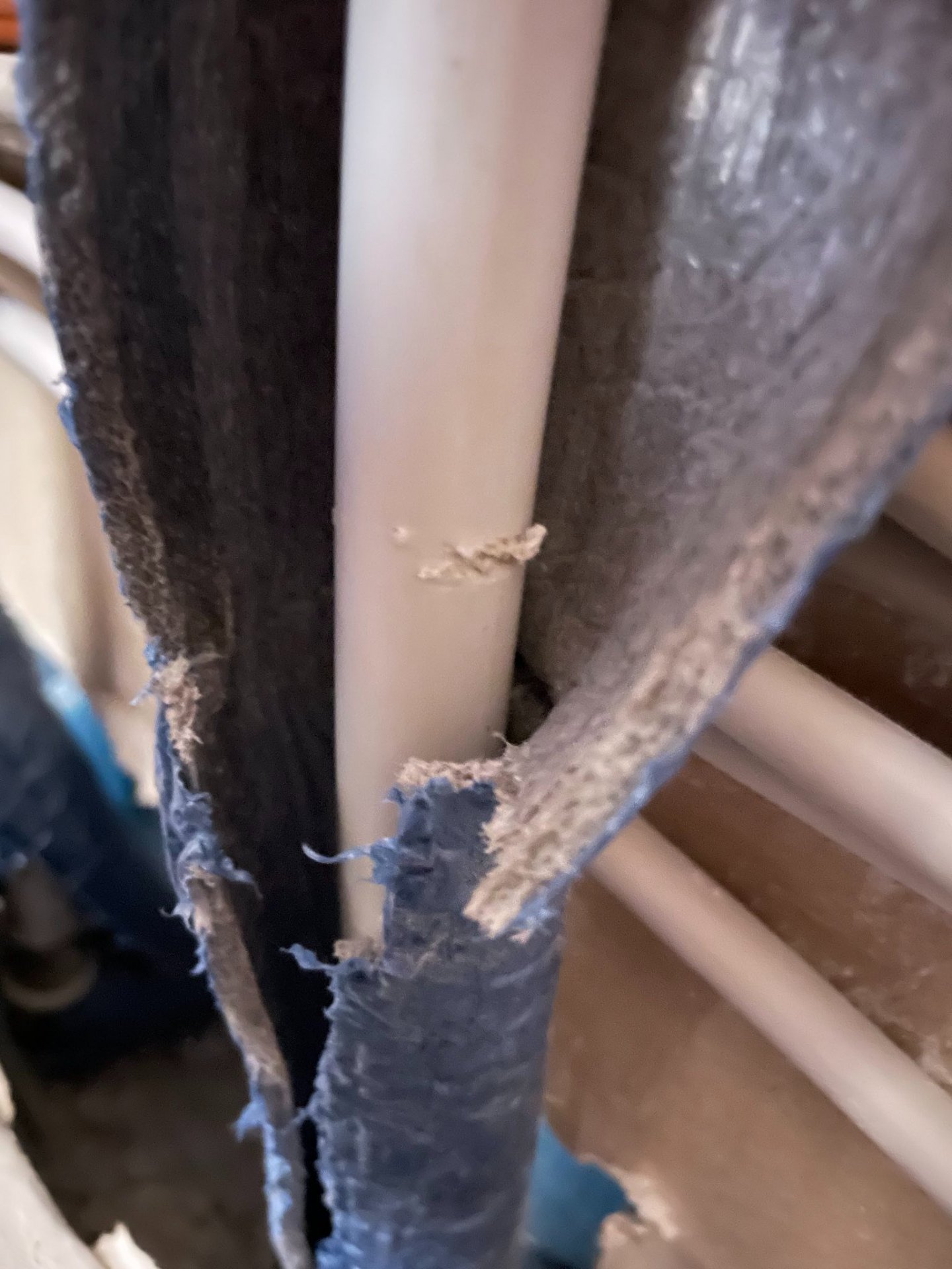

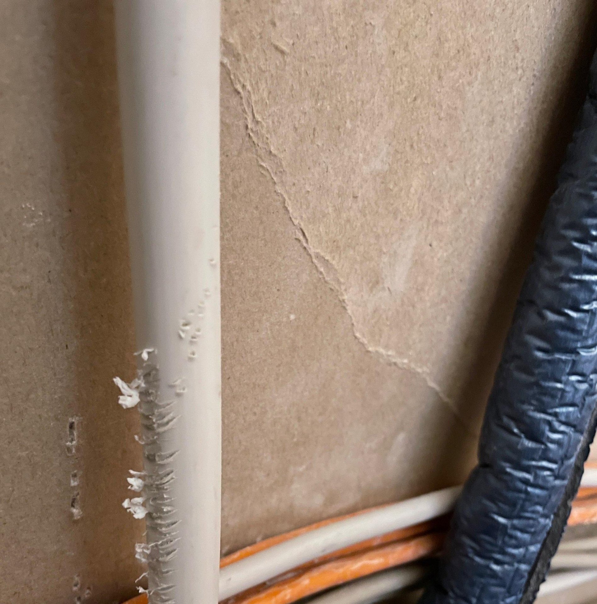

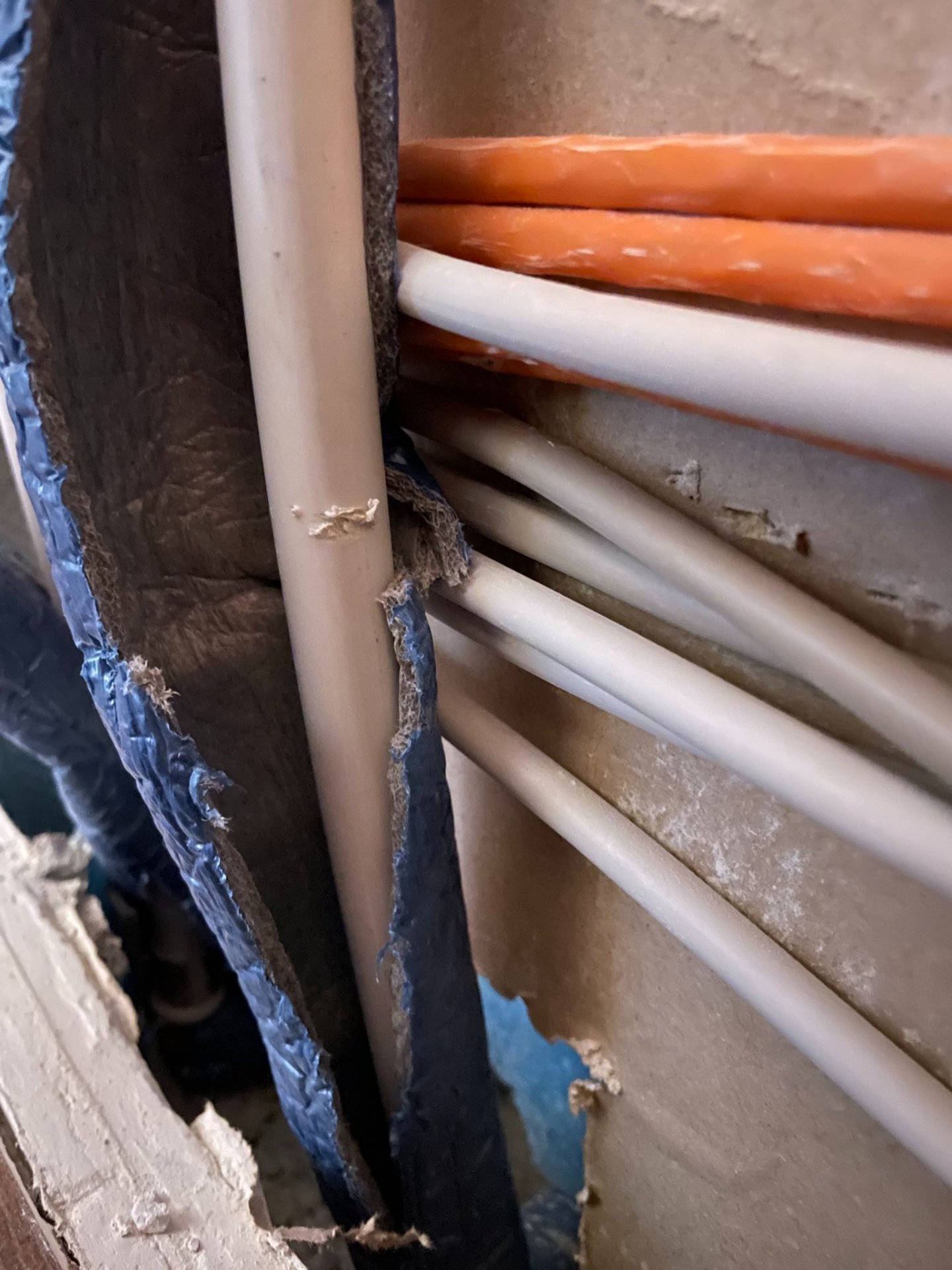

    Hi,
    beim nachträglichen Einbau einer Revisionstür ist mir ein Fehler passiert. Ich habe die beiden Trinkwasserleitungen "angesägt".
    Das hat mir den Tag erstmal vermiest, da ich dachte, es wäre ein simples Projekt.
    Die Leitungen sind dicht. Gerne würde ich aber mal eure Einschätzung haben. An ein paar Stellen meine ich bereits das Alu zu sehen.
    Reparieren? Und wenn ja wie?
    Die angesägten Stellen rausschneiden und ein neues Rohr mit Verbindern einsetzen? Wenn ja, rufe ich morgen gleich mal eine Fachfirma an, in der Hoffnung, dass diese zeitnah Termine hat.
    Grüße! signal-2022-06-16-182721_001.jpeg signal-2022-06-16-182721_003.jpeg signal-2022-06-16-182721_002.jpeg

    Auswechseln lassen. Für die Fa. Mit dem passenden Werkzeug ist das ein Klacks. Damit die aber überhaupt kommen, solltest Du mit einer Zielprämie locken.

    Ich denke ich werde es zusammen mit einem befreundeten Heizungsingeneur mit Schraubfittingen reparieren.

    Ich würde Wasser abdrehen und Druckfrei machen bis das repariert ist. Trinkwasser da ist ordentlich Druck drauf 4-6 bar und wenn wirklich das Alu schon rausschaut….

    Je nach Rohr ist aber unter dem Alu noch ganz schön dick PE.
    Wenn das Alu nur angekrazt ist, wäre es wohl nicht akut und kann beim nächsten Instalationseinsatz mitgemacht werden.

    Eine weitere Revisionstür nach der Gefährdungsbeurteilung von Hercule ?
    Ernsthaft und dauerhaft sollte man die beschädigten Rohrabschnitte ersetzen .
    Bei einem Schadensfall in 5.10.. Jahren stellt sich mit Sicherheit jede Versicherung quer und zahlt keinen Cent.
    Noch dazu frei zugänglich hinter einer Revisionstür.
    Raus und einmal neu !
