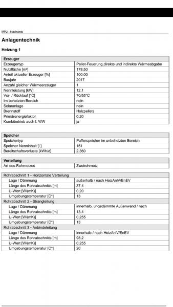

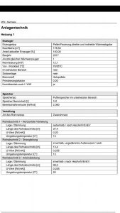

    In einem Bafa Vor-Ort-Bericht ist keine Heizlastberechnung enthalten, bestenfalls eine schräge Vermutung bzw. Schätzung!
    Auch von den Anbietern würde ich mir die HLB mal zeigen lassen ;-) Wenn da nicht z.B. die gewünschten RT abgefragt wurden und nicht DIN 12831 (ausführliches Verfahren) draufsteht, ist das wohl auch nur eine Annahme oder Vermutung.
    Überdimensionierungen sind die häufigste Ursache für überhöhte Verbräuche.

    Das stimmt. Ich hatte von der Energieberaterin ein extra Formular bekommen zur Heizlastberechnung außerhalb des Bafa Berichts.
    Ansonsten habe ich mich mit dem Thema icht befasst, hoffe einfach darauf, dass die Herren wissen was Sinn macht und was nicht.
    Und da alle 3 auf ca. Selbe Heizlast kamen dachte ich schon dass die das nicht nur pi mal daumen schätzen.
    Im Anhang mal ein Auszug von der Energieberaterin.
    Die hat 12kw berechnet, sehe ich Screenshot_20170407-084845.jpg das richtig?

    Genaue Heizlastberechnung ist hier unabdingbar.
    Allein schon für die Dimensionierung der Heizkörper pro Raum.
    Rohrnetzberechnung wenn du erneuerst ebenso, bitte nicht einfach nur nach Schieber sondern genau nach Tabelle.
    Nutzungszeiten, individuelles Warmwasserverhalten, Abschaltungen/Wiederaufheizen usw. bitte unbedingt berücksichtigen.
    Fest eingeplante Dämm-Maßnahmen realistisch miteinbeziehen.
