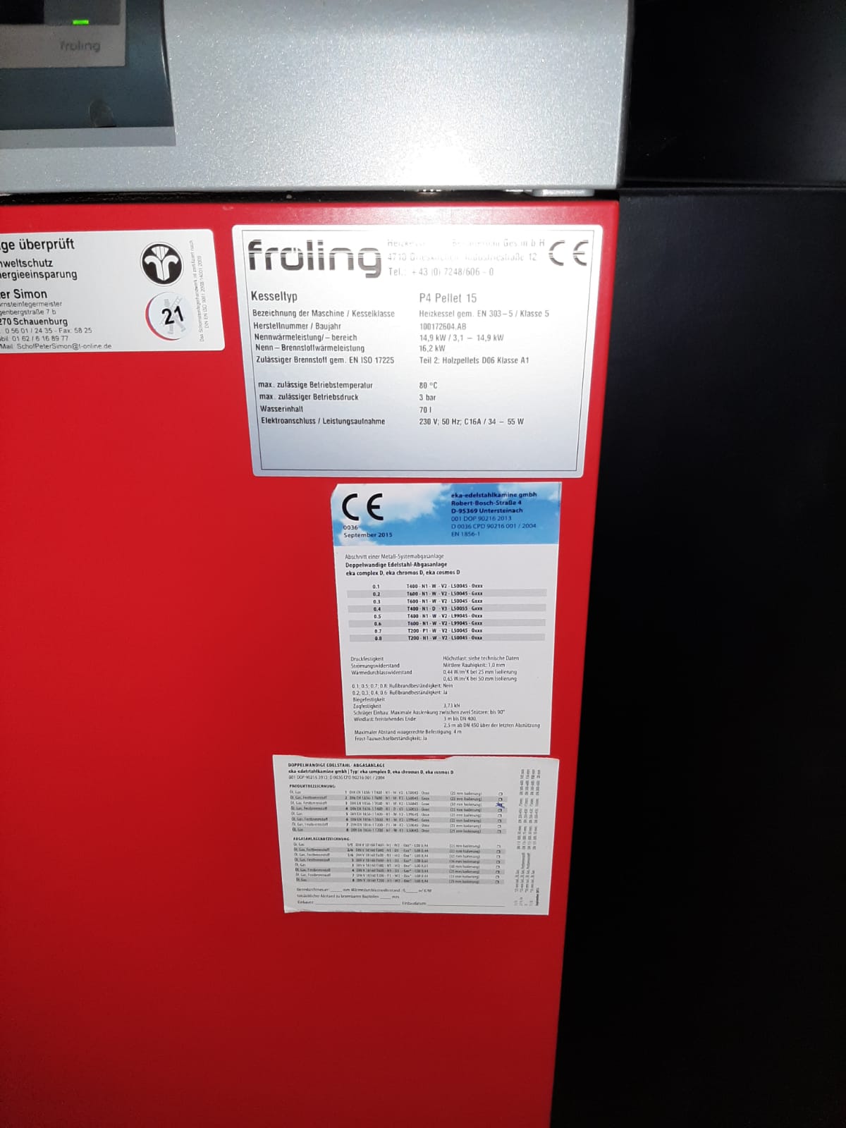

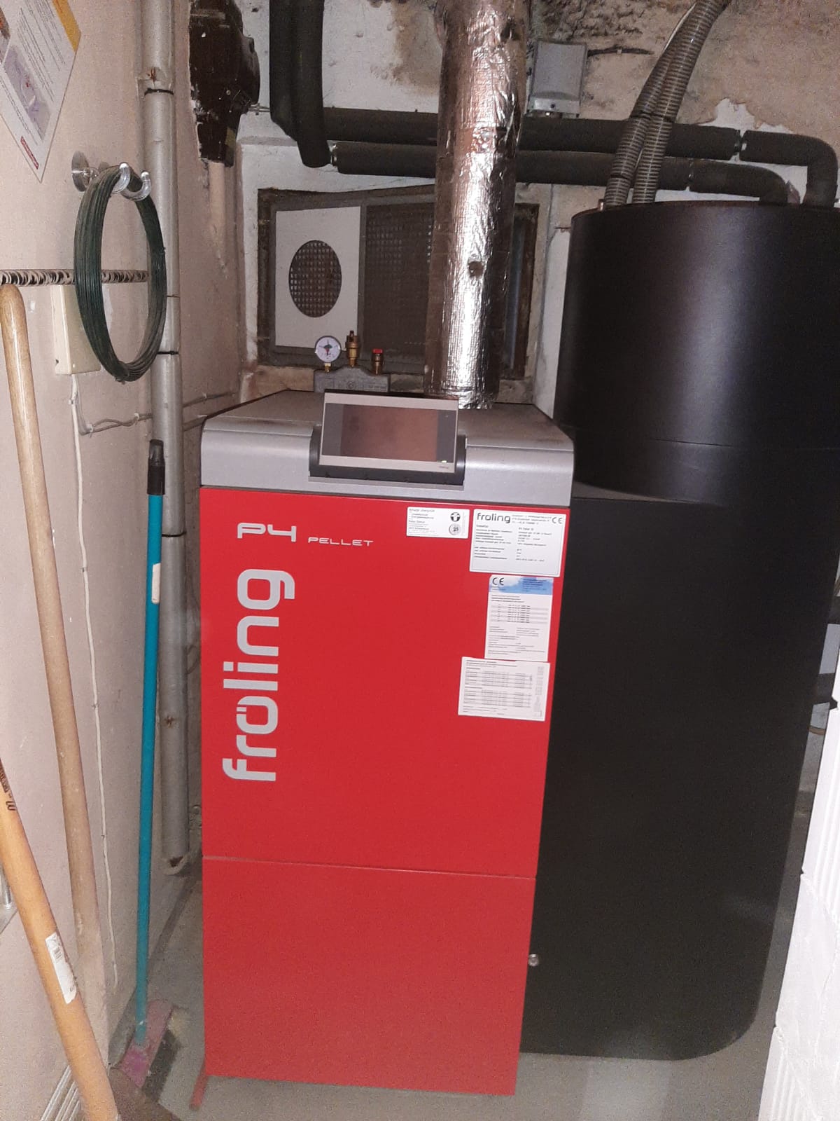

    Einen schönen guten Abend,
    Wir sind im Begriff eine Immobilie zu erwerben, soweit so schön.
    Als Heizung kommt eine Pelletheizung mit Solarthermie zum Einsatz.
    Fröling P4 mit Pufferspeicher.

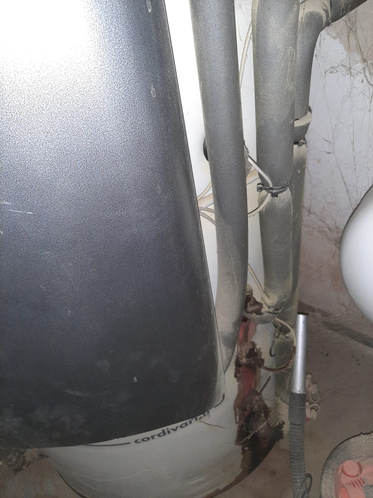

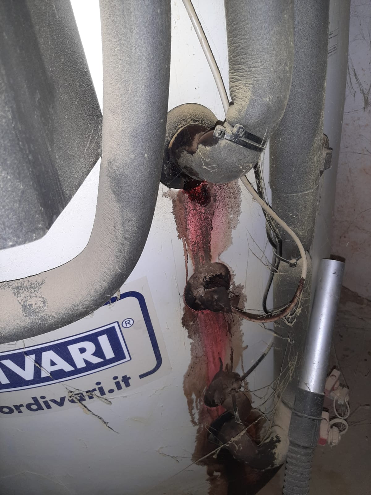

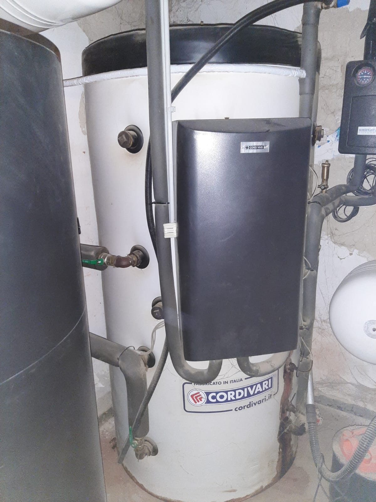

    Nun sind wir absolut keine Experten, allerdings ist uns bei der Besichtigung aufgefallen, dass beim Pufferspeicher scheinbar eine Flüssigkeit austritt bzw. austrat.
    Die Aussage des Eigentümers bzw. dessen Heizungsbauer ist "Dies wäre völlig normal, es handelt sich um ein Überdruckventil bei sehr heißen Tagen passiert das"
    Im Anhang sind Fotos der Anlage.
    Baujahr der Heizung 2018
    Kann das jemand hier für uns einordnen, kann das wirklich sein?
    Wir bedanken uns vorab für jegliche Antwort.

    Möglich wäre es, zwei Sicherheitsventile siehst du auf Bild 2 und 4 (rote/blaue Kappe).
    Normal eher nicht, Druckschwankungen sollte das Membran-Ausgleichsgefäß abfangen.
    Ob die Ventile so gelegen sind, dass es bis zum Anschluss vom Speicher runterläuft, kann ich auf den Bildern aber nicht erkennen.
    Ich würde mal das Rohr/Isolierschlauch untersuchen und schauen, ob die Suppe da wirklich runter gelaufen ist.

    Warum ist das so rötlich ? Ist da ein Frostschutz eingefüllt ?
    Normal ist das überhaupt nicht

    Hi. Nein, das ist nicht normal. Da tritt bzw. trat Solarflüssigkeit aus.

    Das Simon ist der Solarthermie Kreislauf, die entsprechende Füllung für Kollektoren ist oft rötlich , vom Foto her kann niemand sagen wie lange der Puffer noch hält oder ob fortgeschrittene Korrosion vorliegt und ob hier Überdruck oder eine Reparatur oder ein SAN geschlampert hat ist Glaskugel
