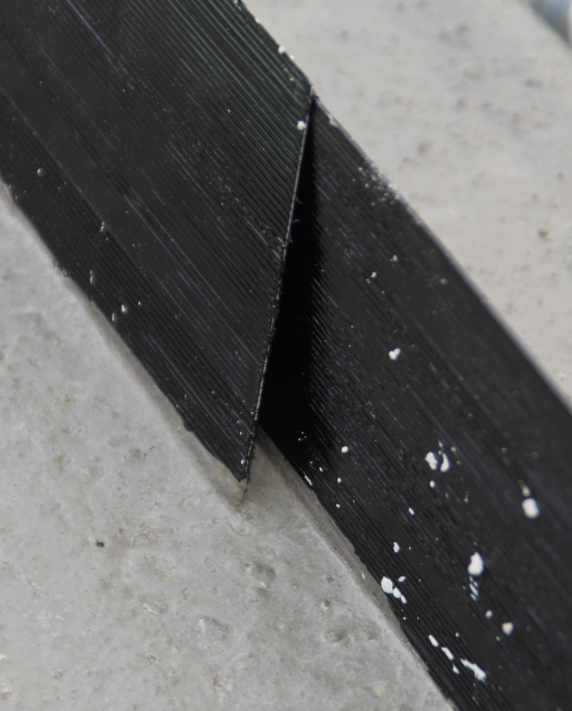

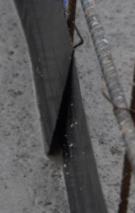

    unsere Bodenplatte für eine Weiße Wanne ist vor ein paar Tagen gegossen worden und ein Pentaflex Fugenband verbaut worden. An mehrere Stoßstellen wurden jetzt die Bänder nicht miteinder verklebt, sondern haben einen Abstand von mindestens 1-2cm zu einander. An diesen Stellen kann man wischen den Fugenbänder durchschauen.
    So wie ich das System verstanden haben, ist das nicht Sinn der Sache.
    1. Ist das ein Mangel trotz überlappung von mindestens 10 cm?
    2. Wie kann man das jetzt im Nachinein noch richtig beheben?
    Vielen Dank für eure Meinung.
    Viele Grüße,
    Moritz

    Ist blöd, steht das Wasser später dort an?
    Wenn ja würden sich ja schon während der Bauzeit die Undichtigkeiten zeigen, die man dann sanieren kann.

    Wir werden zeitweise drückendes Hangwasser haben. So lange noch nicht verfüllt ist, wird es nicht zu Problemen kommen.
    Wie kann man denn sowas noch sanieren? Neu einbringen geht ja nicht mehr. Kann man den Spalt mit Bitumen ausgiesen?
  4. #4 Fabian Weber, 02.07.2021
    16.571
    6.612
    Mit einem Pressschlauch.

    Ist das wirklich Pentaflex?
    Pentaflex klebt normalerweise und ist in der oberen Hälfte mit einer Schutzfolie versehen.
    Fabian hat ganz recht. Die können direkt einen Verpressschlauch mit einlegen, bevor die restliche Bewehrung rein kommt.
    Auch möglich wäre eine Aussenabdichtung der Betonierfuge.

    Vielen Dank für eure Einschätzungen. Nach Mängelbericht und Rücksprache mit unserem Bauleiter, wird jetzt das Pentaflex mit irgend einem "Reparaturkit" verklebt. Zusätzlich wird der hier schon empfohlene Pressschlauch verbaut und später verpresst.
    Wird der Schlauch idealerweise auf der Außenseite(Zum Erdreich) oder Innenseite(Zum Kellerraum) des Pentaflex verbaut?
    Die Kellerwand wird aus Fertigelementen aufgebaut, die dann vor Ort innen vergossen werden. Hier soll auch ein Pentaflexband an den Fugen der Wandelemente mit eingegossen werden. Dieses wird dann allerdings an das, bei uns, undichte Pentaflex der Bodenplatte angeklebt. Ist das Sinnig? Den Sinn des Pentflex in einer durchgängig ausgegossenen Betonwand erschließt sich mir hier nicht so ganz.
    Viele Grüße,
    Moritz

    Ja alles richtig so.
    Mit den Fertigelementen bist Du auf Nummer sicher, da die Betonüberdeckung bereits werkseitig gewährleistet ist.

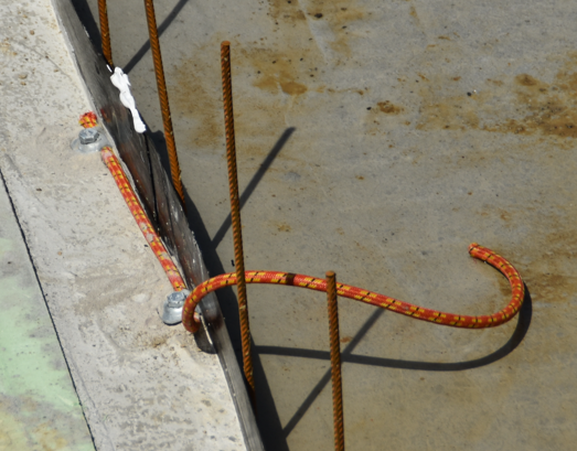

    So heute mal wieder auf der Baustelle gewesen. Entgegen der Absprache wurde jetzt das Pentaflex mit einer weißen Masse abgedichtet und auf die Bodenplatte, auf der Außenseite der Stoßstellen ein rund 40cm Stück Pressschlauch geschraubt und über das Pentaflex in den Innenraum geführt. Das heißt kein durchgängiger Pressschlauch umlaufend, sondern nur Stückweise an den Stoßstellen.
    Ist das noch "fachgerecht"? Kann das dicht werden?
