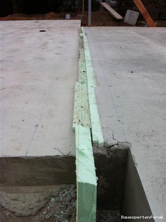

    da ich leider meinem Bauunternehmer und Architekten nicht so wirklich trauen kann, (die reden alle Probleme und Fehler schön), muss ich euch mal wieder fragen.
    In dem LV-Rohbauarbeiten steht:
    Fugenblech Pentaflex KB 8
    Fugenblech Pentaflex KB 8, im Bereich der Trennfuge, zwischen Haus- und Garagenbodenplatte, waagerecht einbauen und die senkrechten Kopffugen abdichten.
    Länge 5m
    Habe mir dieses Blech im Internet mal angeschaut...es dient ja zur Abdichtung.
    Frage 1) warum nur 5m lang und nicht ringsum
    Frage 2) warum genau zwischen den beiden Bodenplatten
    Frage 3) muss das Blech nicht mit eingegossen werden?
    Frage 4) wie kann ich überprüfen, ob es überhaupt eingebaut wurde, oder kommt das Blech doch erst später?
    Danke und Gruß
    Max

    1) Weil die Garage vieleicht nur 5 m ist?
    2) Ist Abdichtung der Arbeitsfugen (wenn zwei verschieden betonierebene sind)
    3) Doch
    4) An den stirnseiten sollte das sichtbar sein.
    Bitte....

    1) Garage ist länger, grenzt aber nur auf 5m länge ans Haus.
    2) Das erklärt die 5m.
    3) dann glaube ich nicht, dass es das Blech gibt.
    4) werde ich morgen überprüfen
    Wo genau sollte / muss das Blech sitzen?
    Nochmal Danke.
    Gruß Max
    Vorne:
    Hinten:

    brauchst nicht gucken. ist kein fugenblech eingebaut.

    Und jetzt?
    Kann man da noch was machen?
    Eine andere Abdichtung?
    Gruß Max

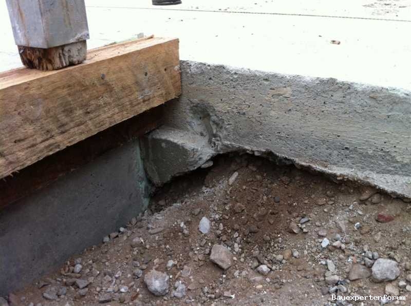

    Beim Bild "Hinten" sieht man rechts die Garagenbodenplatte, 16cm stark
    Max

    dann iss also links die dürre Bodenplatte deine Garagebodenplatte
    ist da jetzt ein Fundament drunter oder nicht ? ... auch unter
    der Trennfuge ???

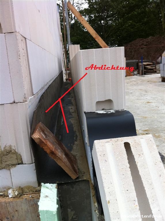

    Es gibt Neues
    Also,
    habe meinen Architekten gefragt, was mit dem fehlenden Fugenblech ist...nach etwas rumgedruckse meinte er nur "brauchen wir nicht" eine genauere Erklärung konnte er mir nicht wirklich liefern.
    Wortlaut Rechnung vom Bauunternehmer:
    " Abzüglich Pos.12
    Fugenblech ist wegen der Dämmung nicht möglich, da das Blech nur 10 cm breit ist. Es ist auch nicht notwendig wegen der Dämmung". ???
    Habe Ihn dann gefragt wie das Haus /Bodenplatte abgedichtet wird.
    -Mit Bitumen
    Diese können Sie aber nicht zwischen den Bodenplatten Haus-Garage anbringen.
    Mein Architekt meint, dass dies auch nicht notwendig wäre, da dort kein Wasser hingelangen könnte.
    Jetzt haben die aber dort doch eine Art Abdichtung verlegt. Siehe Foto. (Links Garage, rechts Haus)
    Meine Fragen nun:
    -Braucht man das Fugenblech nur bei drückendem Wasser oder wann kommt es zum Einsatz?
    -Bringt die verlegte Abdichtung etwas?
    Wie immer Danke und viele Grüße
    Max[​IMG]
