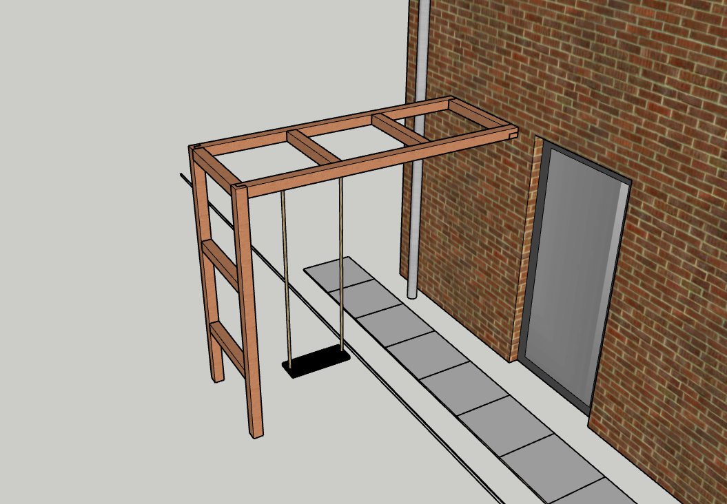

    Hallo alle zusammen,
    ein kleines Projekt von mir ist, dass ich meiner kleinen Tochter eine Schaukel baue. Diese soll optisch in den Garten passen und deshalb haben wir uns folgendes überlegt:
    Mein "Problem" ist aktuell die Befestigung an der Klinkerfassade und die Frage, ob Dübel in den 10cm "starken" Verblendern ausreichen oder ob ich durch muss bis zum Kalksandstein Mauerwerk?
    Die Balken haben eine 9x9cm Stärke - Lärchenholz - Optional 12x12cm Lärche.
    Der Plan ist: Ein 1m Querbalken an die Fassade befestigen, die beiden oberen langen Pfosten mit Auflage daran befestigen und die senkrechten Balken mit H Trägern einbetonieren.

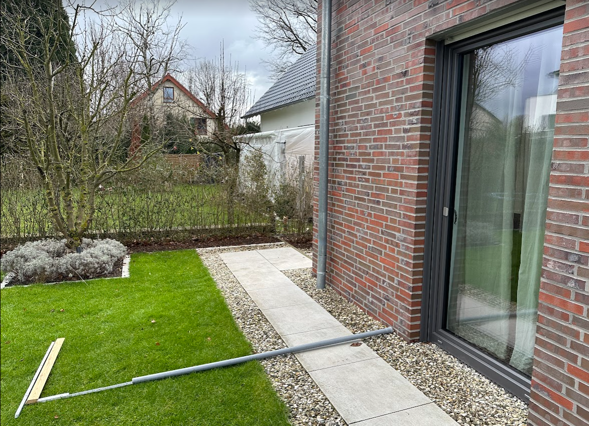

    Live Bild:
    Dann habe ich noch eine Frage zu der Verbindung der Balken:
    Ich würde die Verbindung so sägen, dass ich Stöße habe ("Zapfenstoß und gerades Blatt"). Nur möchte ich gerne schöne Schrauben haben, ideal natürlich nicht sichtbare, aber das wäre mir zu viel Aufwand.
    Gerne auch Edelstahlschrauben, nur bin ich mir nicht sicher, was ich hier am besten nehme:
    • 6 Kant Holzschraube
    • BalkenbefestigungsSet SPAX Tellerkopf - Zylinderkopf Schrauben
    • Holzbauschraube mit Tellerkopf
    • Oder gar was anderes?
    Über jede Hilfe bin ich dankbar :-)
