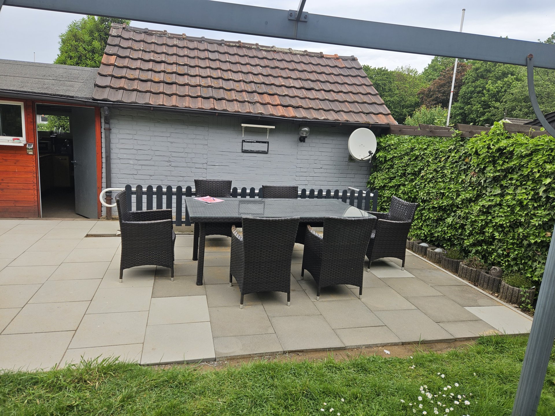

    ich habe ein interessantes Projekt vor, was sich aber leider etwas schwierig gestalten lässt.
    Ich habe einen Schrebergarten da ich bereits eine große Laube habe, darf ich keine Pergola mit einer festen Überdachung bauen (wäre dann wohl auch keine Pergola mehr). Nun kam mir die Idee, eine freistehende Pergola zu bauen und eine Markise anzubringen die bei Bedarf über die Pergola ausfahren kann. (Den Markisenstoff würde ich dann mit einer PVc Plane ersetzen um Regendichtigkeit zu gewährleisten)

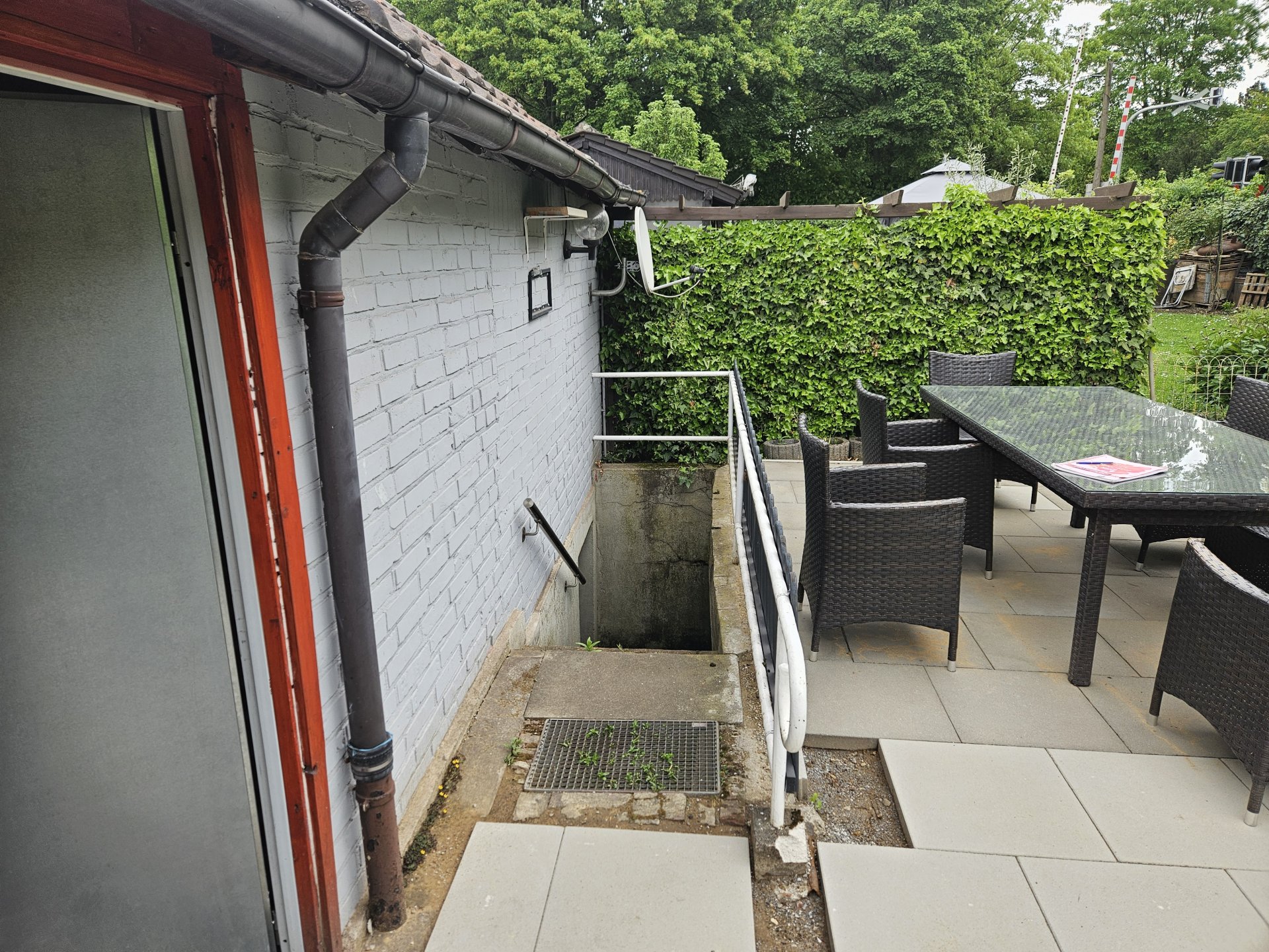

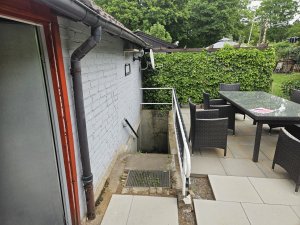

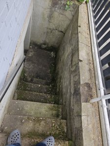

    Leider kann ich aber keine Markise an meiner Laube anbringen, da die Laube bzw. die Dachrinne zu niedrig ist und zudem noch eine Kellertreppe dazwischen liegt.
    Nun müsste ich eine Pergola bauen und die Markise an einen Holzbalken verschrauben, wobei ich hierbei sehr unsicher unterwegs bin da die richtige Holzauswahl notwendig ist und ordentlich betoniert werden müsste.
    Ich würde einmal Fotos hochladen um euch einen EInblick zu verschaffen, Natürlich war auch die Überlegung die Balken an der Kellerwand zu verschrauben aber hierbei habe ich die Befürchtung, da ich nicht weiß wie Stabil die Wand ist (Garten ist min. 70 Jahre alt) und nacher reißt mir die Wand ein..

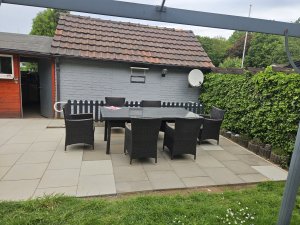

    Die Markise hat eine Breite von 3,50 und ausgefahren ebenfalls 3,50m. Pergola soll dementsprechend 2,30 hoch auf tiefste stelle ca. 2,0 Meter. Die Länge der Pergola soll ca. 3 Meter und Breite ca. 3,50 Meter sein..
    Außerdem darf ich bei der Pergola keine Sparren verbauen, die Pergola darf nur eine U- Form beinhalten und kein geschlossenes Element darstellen... Aber ich würde dennoch 1 Querbalken mittig in die Pergola setzen, mit der Begründung argumentieren, dient zur Stabilisierung, anders geht es nicht.
    Holzbalken habe ich aktuell Fichten Holz da, mit rissen, die bei diesem Werkstoff üblich sind.. (2 olzbalken mit 2,90 Meter länge, die keine Risse haben, liegen ebenfalls noch hier, vermutlich Lärche.
    Alternative, sollte sich das Projekt zu schwierig gestalten, würde ich alternativ auf ein Rollenlaufsystem mit PVc Plane umswitchen, hat damit jemand Erfahrung ?

    Ist das bei dieser Situation nicht sinnvoller, sich einen vernünftigen Sonnenschirm oder Faltpavillion als temporäre Erweiterung aufzustellen?
    Baulich ist das alles sehr wackelig, am Bestand würde ich nix mehr antackern wollen-

    Du bittest um Empfehlungen zum bestmöglichen Pfusch in einem Forum, dessen Besucher eher die Meinung "mach es richtig oder gar nicht" vertreten.
    Du kannst auf diesem Bestand ganz schwerlich "etwas schönes" bauen, da dies schlecht abzusichern (Statik) und technisch/wirtschaftlich nicht sinnhaft ist.
    Deshalb ist die Empfehlung mehrfach: Stelle etwas aus dem Baukasten auf, binde nicht an einen unsicheren Schwarzbau an.

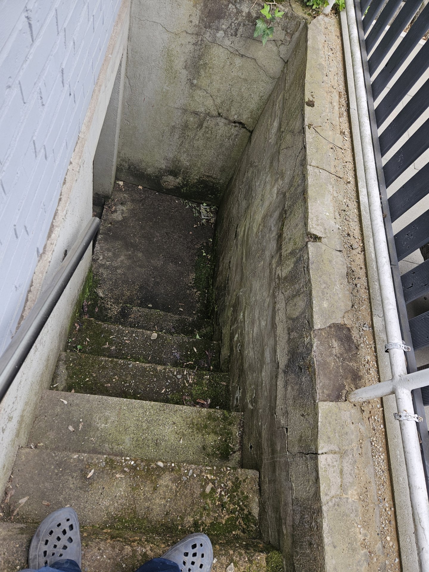

    Du pfuschst dir also eine Trägerkonstruktion an deine Trümmerwand vom Schrebergartenhaus oder an die bananengerade Wand des Kellereingang.
    Diese Kreativ-Konstruktion knallt beim Bau (oder später irgendwann) auf eine beliebige Person deiner nicht-Wahl.
    Wer geht dafür in den Knast? Du? oder diejenige Person, die in einem Forum geschrieben hat "joh, mach mal"? Oder vielleicht beide?
    Pfusch bleibt Pfusch. An Pfusch vor 70Jahren neuen Pfusch antüddeln macht es nicht besser, sondern das Lotto lediglich größer. Lass es, bitte.
