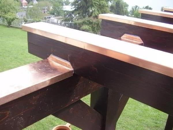

    Meine Frage ging eher in die Richtung: was spricht jeweils für und gegen die hier gezeigten Ausführungen "Blech nur stückweise und Holz auf Holz", oder eben "Blech durchgehend und das Holz auf dem Blech":
    [​IMG] [​IMG] (fotos nicht meine, nur als Beispiel, hoffentlich erlaubt so)

    ok, ich Liste mal meine ersten Gedanken dazu auf
    Mit Blech:
    • Baulicher Vorteil das es kein stehendes Wasser gibt, das Holz saugt sich nicht mit Wasser so schnell voll und beschädigt nicht die Oberfläche bzw die Beschichtung, also das Holz "Lebt" Länger......
    • und durch UV Strahlen wird keine Patina an den Stellen erscheinen
    Nachteil:
    • Verfärbungen vom Blech am Holz mit Wasser, kann mehr oder weniger sein weil Kupfer ja reinigt.
    • durch Blech gibt es Dröhn Geräusche wenn z.b starker Regen oder Hagel draufknallt ( gibt auch Antidröhn Beschichtungen zum draufmachen )
    Die Variante mit dem Opferholz
    • das Holz ist schneller gewechselt wenn es nicht mehr den Erwartugen entspricht
    • Kostengünstig
    PS: wenn du schon das Holz schützt dann schütze es gleich auch im Stirnbereich ( Hirnholz) ist die größte Schwachstelle

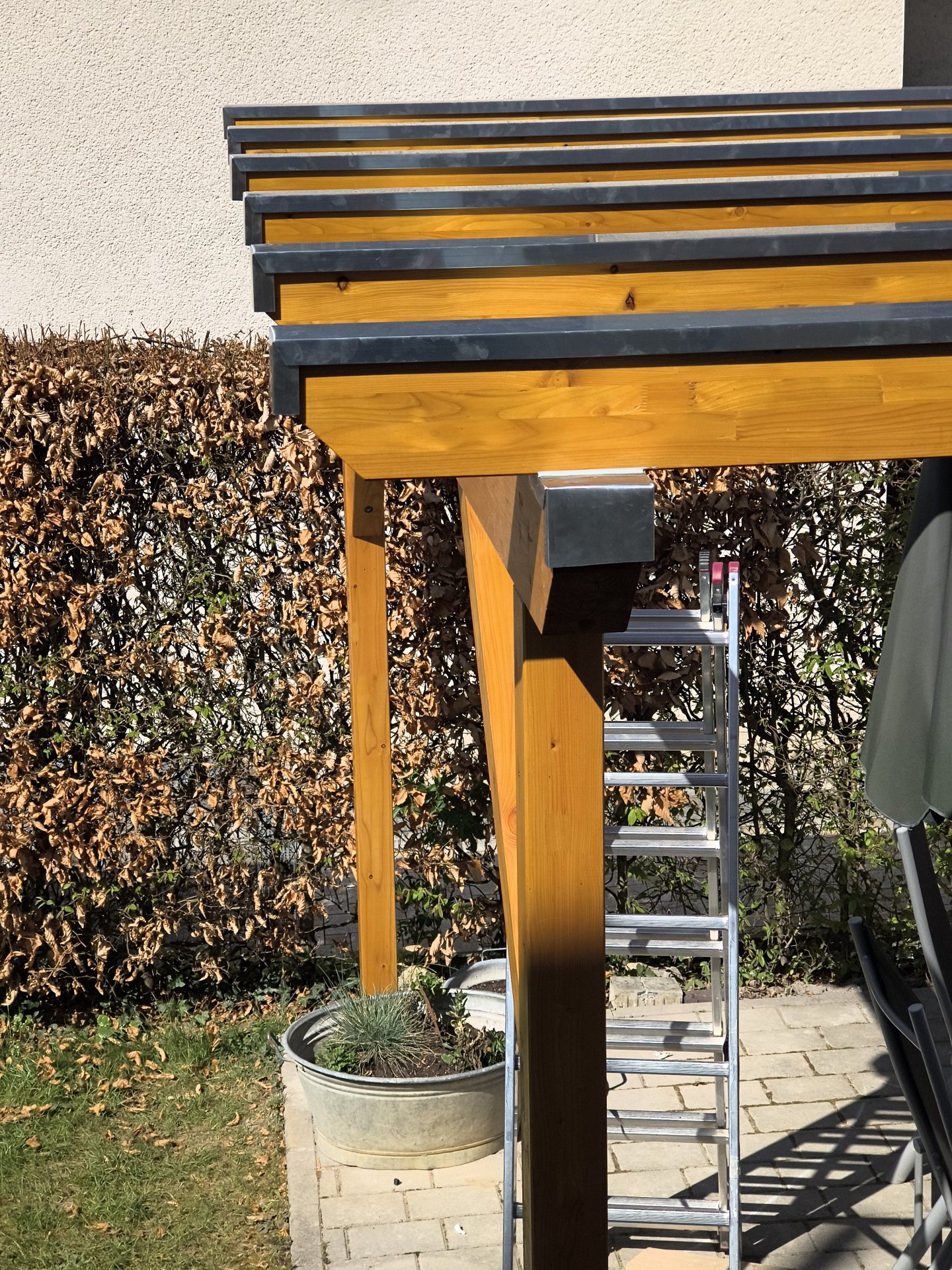

    nachdem das Teil inzwischen steht, hier die von mir gewählte Ausführung (vielleicht hilft es ja irgendwem in Zukunft eine Entscheidung zu treffen)
    Titanzink-Blech auf den Balken vollflächig mit Enkolit Blechkaltkleber verklebt. Die Bleche sind auf jeder Seite 1cm breiter als die Balken und mit Tropfkante ausgeführt, damit das Wasser nicht die ganzen Balken runterrennt. Die Verlängerung der zu kurzen Bleche erfolgt durch eine zweite Blechlage, die mit Überlappung unter den Stoß vollflächig mit eingeklebt wird, gemäß Enke-Verlegeanleitung.
    Zum Schutz des Hirnholzes wird das Blech an der Tropfkante eingeschnitten und umgeklappt.
    Damit in den Spalt zwischen Pfetten-Blech und darauf liegendem Balken nicht bei jedem Niederschlag Wasser kriecht, habe ich hier Silikonfugen gezogen (jeweils seitlich an den Balken, nicht komplett umlaufend)

    Im Süden von Deutschland
    Leider zu spät gesehen, sonst hätte ich dir zur Variante im ersten Bild geraten. Aber nun ist es so. Silikon würde ich nicht verwenden ( sowas findet man bei uns im Betrieb überhaupt nicht mehr) sondern einen Dichtstoff auf MS-Polymer-Basis. Ich habe mit Silikon nur schlechte Erfahrungen gemacht. Meist hält es nicht sehr lange dicht, lässt sich nicht überstreichen und vor allem es wirkt wie ein Trennmittel, besonders bei Abdichtungsarbeiten bekommt man keine Haftung hin. Ist aber in deinem Fall nicht wichtig. Was ich erwähnen will, schöne Arbeit!
