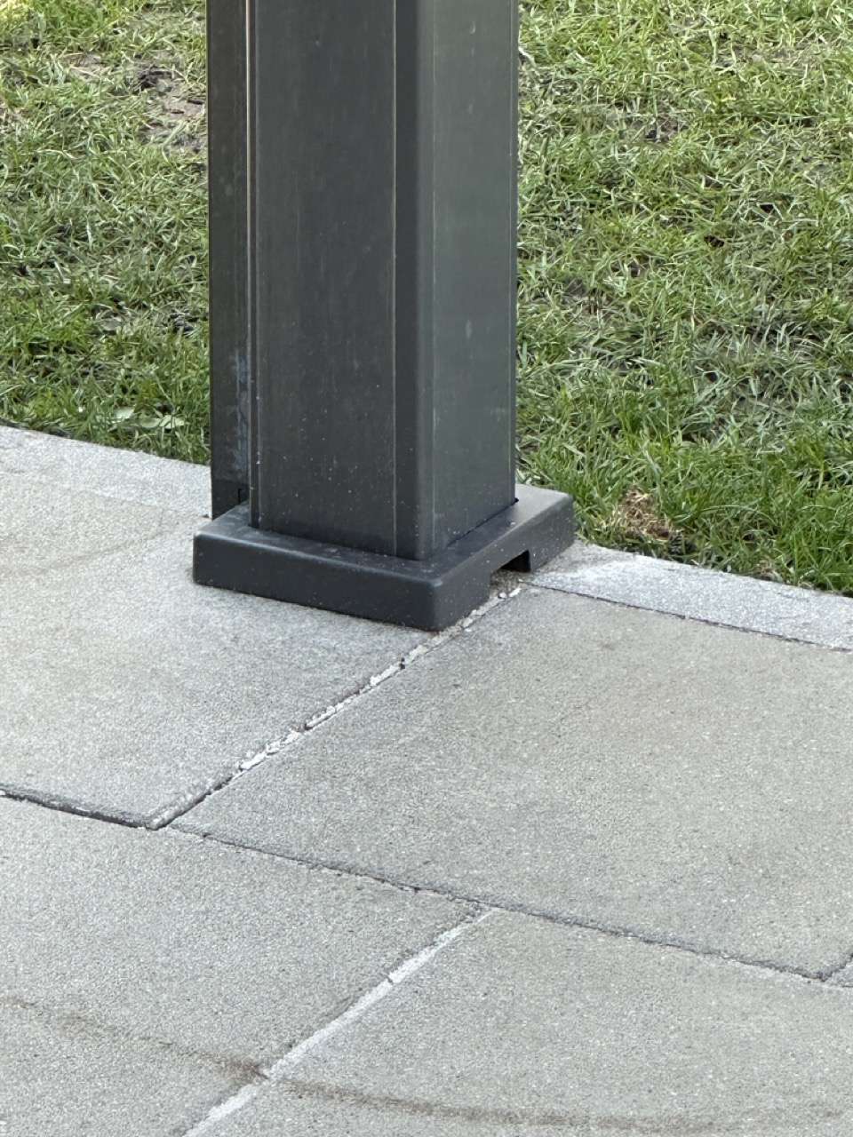

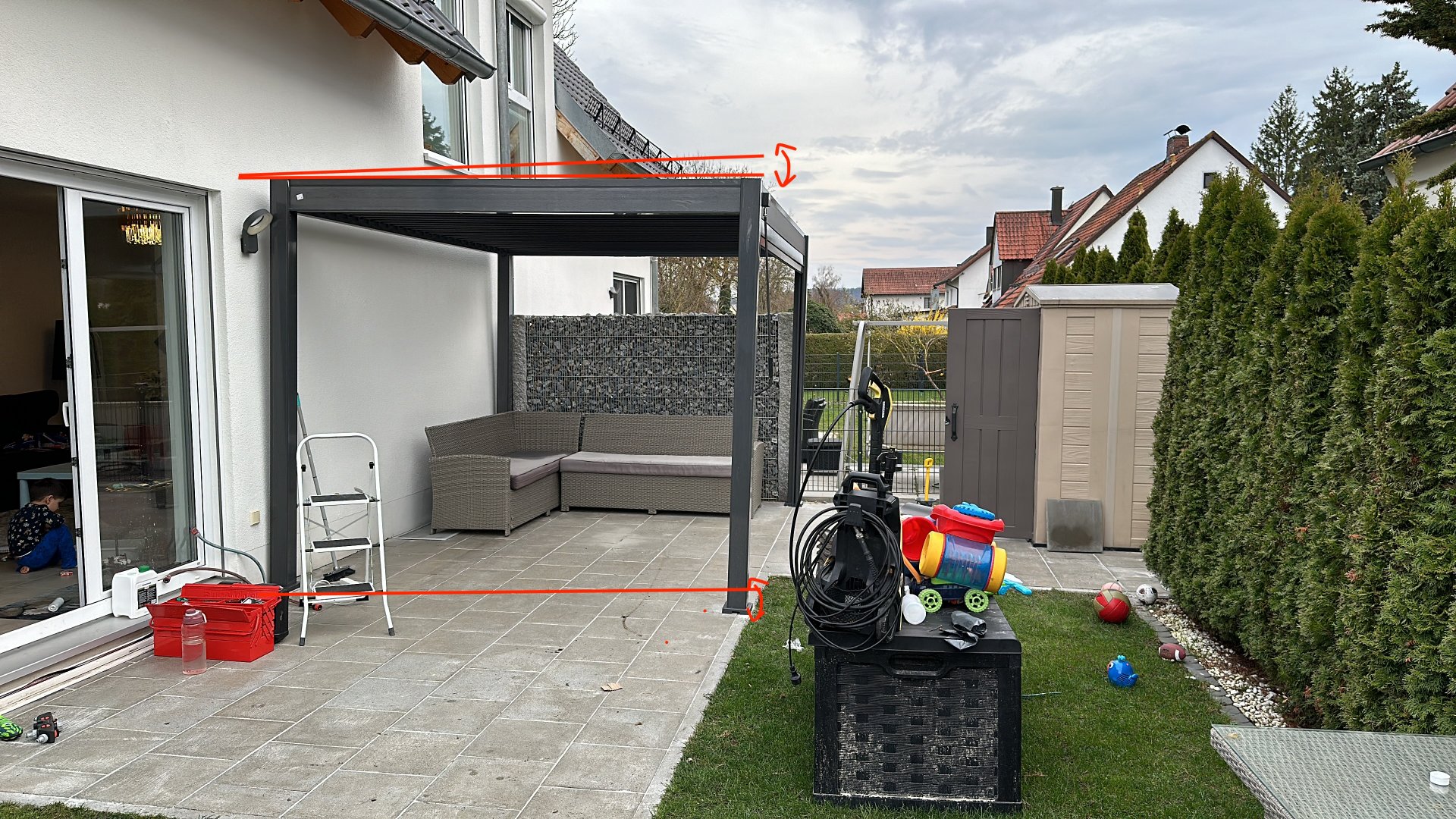

    ich möchte gerne meine Pergola im Beton/Punkt Fundament setzen. Leider hat die Pfosten unten Offnungen für Regenwasserabluaf (sehe Bild).
    Wenn ich die im Beton setze, dann wird das Wasser nicht laufen.
    Meine Terasse hat auch starke Gefälle, es gibt ca. 10cm unterschied zwischen hintere und vordere Pfosten.
    Habt ihr Ideen wie ich das umgehen kann?

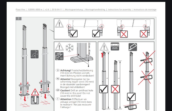

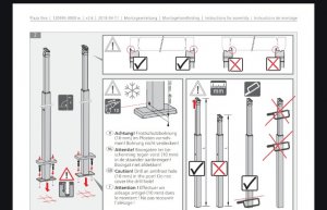

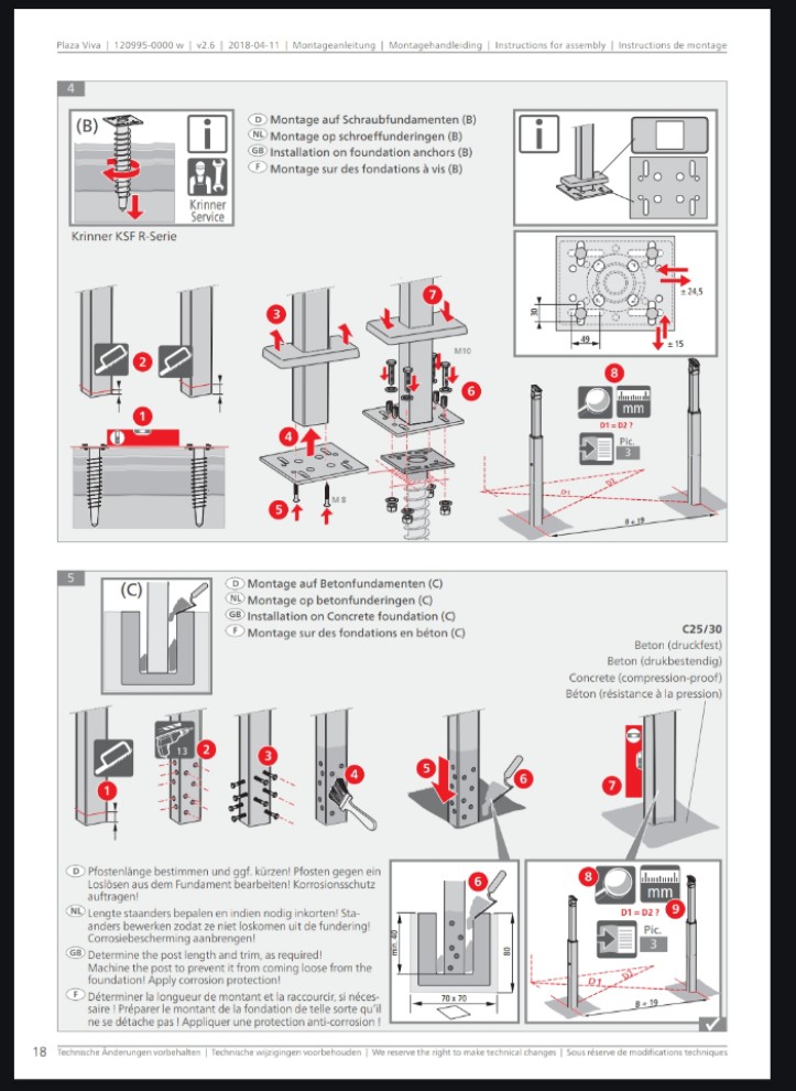

    Weinor sagt man soll eine Öffnung im Pfosten erstellen.
    Vielleicht hilft Dir das?
  3. #3 sadibe1974, 31.03.2024
    sadibe1974
    sadibe1974
    31.03.2024
    Siehe Fotos
