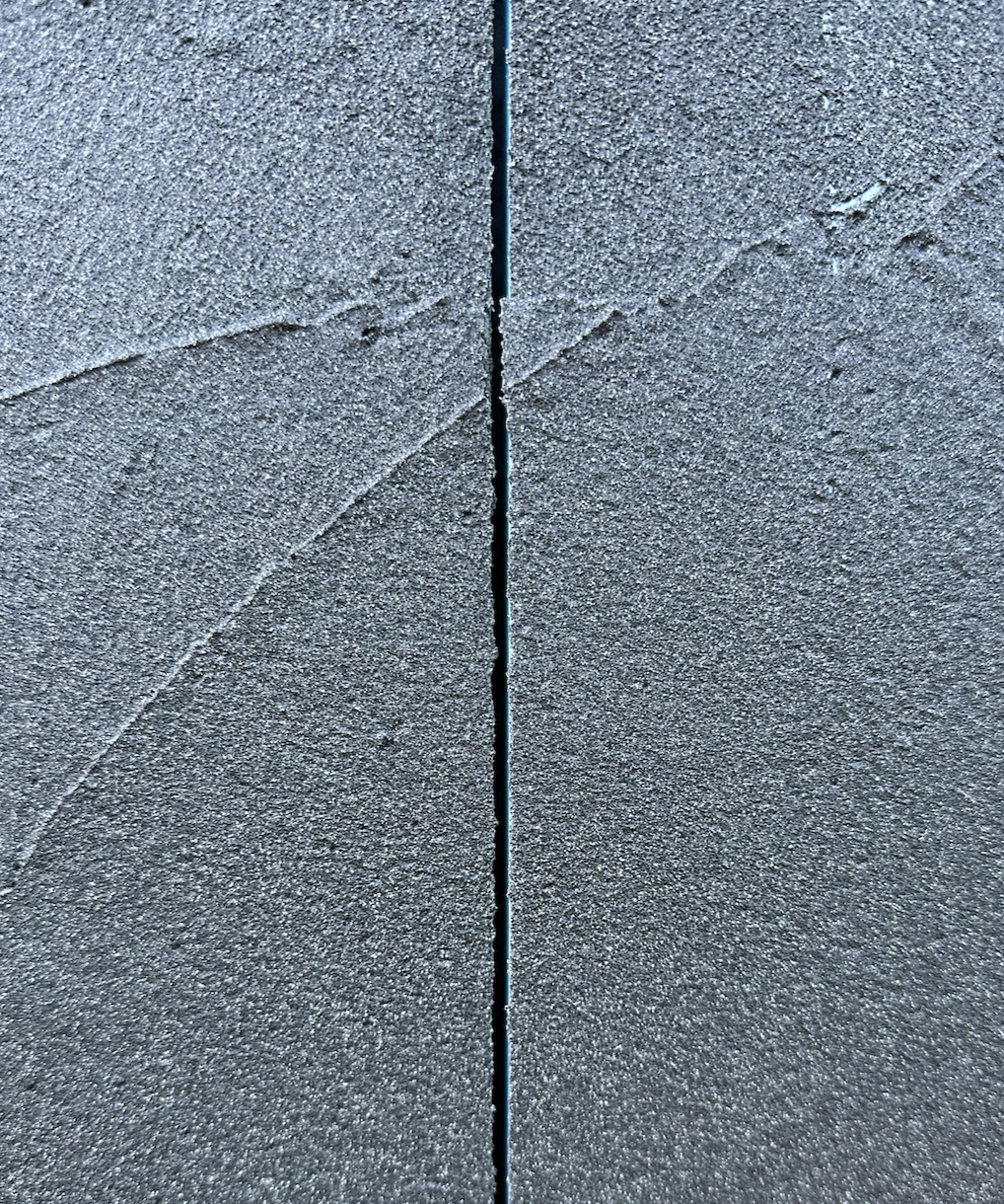

    Hallo liebes Forum,
    ich habe leider einen offensichtlichen Baumangel. Mein Post hier dient der Einschätzung, wie Riskant ein Belassen der unschönen Situation ist.
    Gewerk:
    - es wurde die Kellerwand freigelegt und gesäubert
    - anschließend MB 2k als Dichtmasse aufgetragen (Kratzspachtelung, dann ein Auftrag)
    - dann ebenso mit MB 2k 120mm XPS Perimeterdämmplatten befestigt
    - auf die blauen Platten hat der Handwerker dann netterweise noch eine Dichtschicht aufgebracht (vermutlich nicht nötig?)

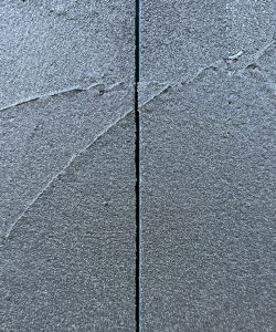

    Sichtbare Mängel:
    - die Verlegung der Platten ist mit Kreuzfuge, daher nicht versetzt erfolgt. Nur unschön?
    - die Platten haben heute in der Sonne (erster Tag, Trocknung) gearbeitet
    - es haben sich die Fugen verbreitert -> ca. 5mm Spalten sind zu sehen
    - mit leichtem Druck kann man die Platten an die Wand drücken -> scheinbar hat die Klebung nicht gehalten
    Fragen:
    - wie wahrscheinlich ist, dass sich mit der Klebung / den Platten die erste Dichtschicht wieder gelöst hat?
    - wie dramatisch sind die potenziellen Lücken für die Dämmwirkung?
    Die Behebung würde wohl ein "weg mit allem" bedeuten, daher mag ich vorsichtig abwägen.
    Danke für Eure Einschätzung!

    Die Platten wurden nicht Fachgerecht verklebt.

    Ja, das sehe ich auch so.
    Frage ist eben ob ich den großen Aufriss machen muss…
    also alles wieder runter inkl. Abdichtung und Dämmung.
    Wäre eine fiese Verzögerung und viel Aufwand für den armen Handwerker.
    Würde ich nur fordern, wenn Spätfolgen drohen…
    Danke!

    Es ist ein Altbau?
    Wie sieht es mit Feuchtigkeit aus? Welche Lastfall liegt vor?

    Das Haus ist von 1980.
    es gab Feuchtigkeitsprobleme nur an der Stoßkante zwischen EG und Keller (Betonfertigbauteile).
    Viel Kies, kein Grundwasser o.Ä.
    Danke!

    Ein fast sicheres Zeichen für einen Berufsanfänger. Ich rede nicht unbedingt von einem Lehrling...
    Das ist zumindest sehr erklärungsbedüftig, nur im Ausnahmefall sinnvoll/nötig, siehe auch hier voriger Punkt...
    Wo kommen diese 5mm denn her? Spontaner Plattenschwund? Aufschüsselung der Platten weil sie schwarze Seite in der Sonne viel zu heiß wurde?
    Man weiß es erst wenn man nachsieht.
    Das ist eine gute Frage. Ich behaupte es ist leicht über der Bagatelle, aber halt noch immer "wenig dramatisch"...

    Ein Abriss heißt Totalschaden .
    Eine Ordentliche 3Lagige Noppenbahn davor und Verfüllen!
    unter der Voraussetzung das die Abdichtung Fachgerecht ist…

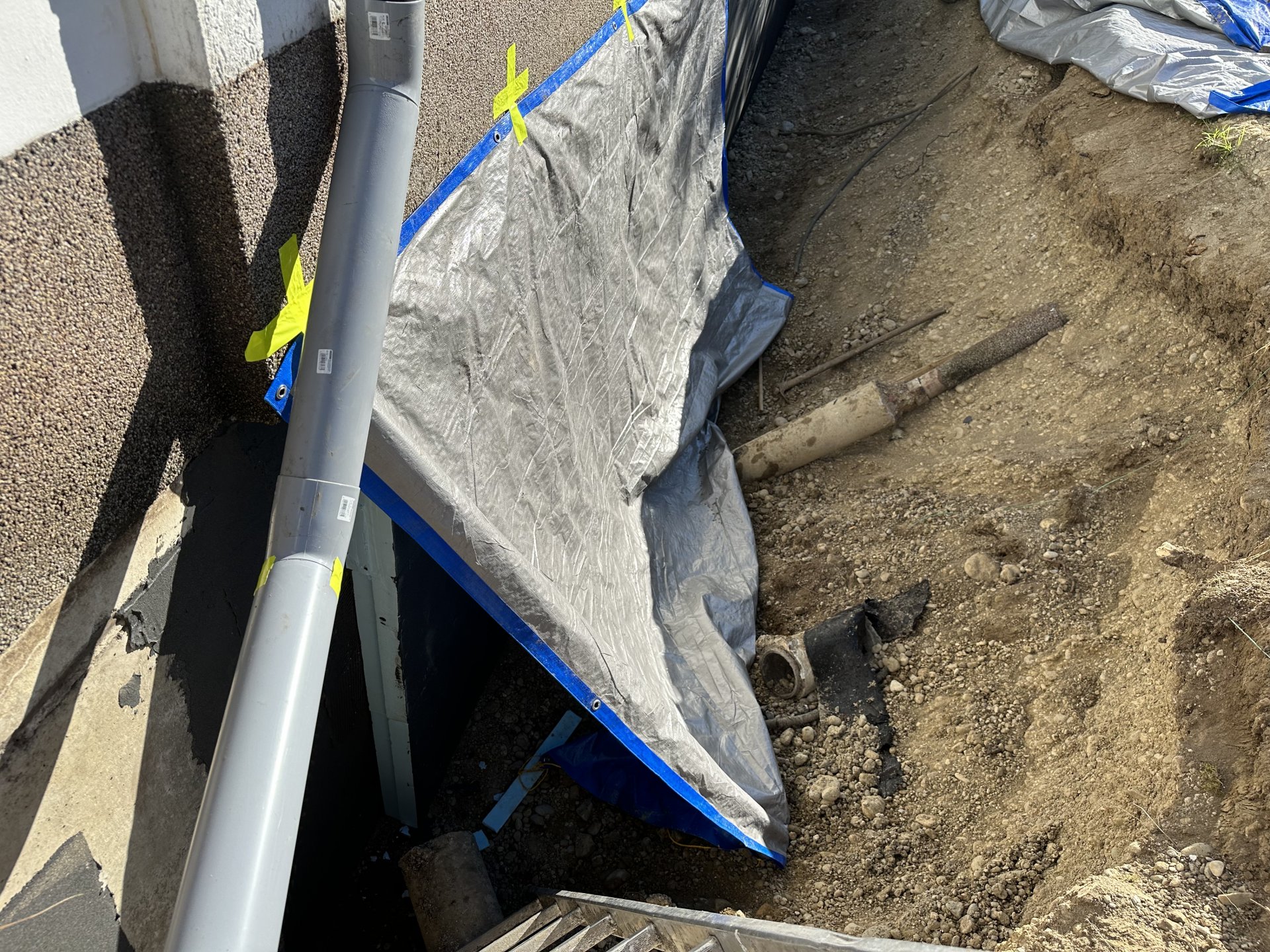

    Danke für Eure Einschätzungen!
    Die Abdichtung scheint ok, dann dränge ich auf eine 3-lagige Noppenbahn. Aktuell ist eine einfache vorgesehen.
    Die Fläche habe ich nun mit einer silbernen Plane vor der direkten Sonne geschützt… bis Montag
    -> könnte es das verschlimmbessern?
    ich denke die 5mm kommen daher dass in der prallen Sonne verbaut und dann Temperaturspannungen verstärkt durch den schwarzen Anstrich.

    Das schadet wohl nicht, aber wenn der meint er könne sich ne Ausrede daraus basteln, dann kann man das ja mal behaupten...
