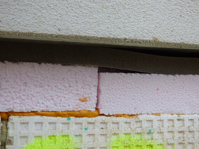

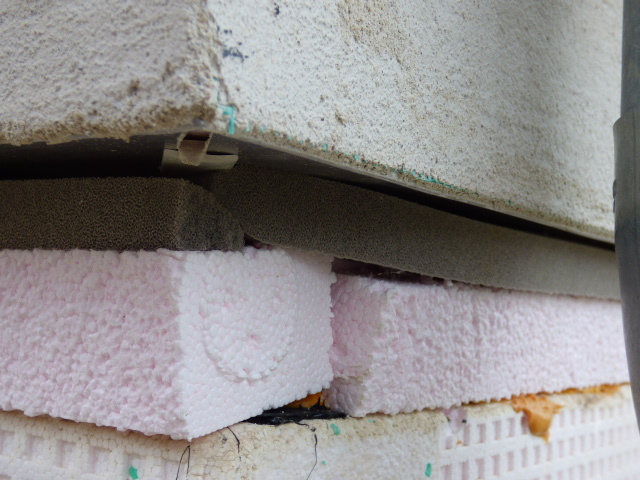

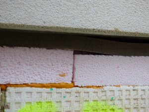

    Zwischen Bodenplatte und der 10-cm-Außendämmung ließ der Fertighaushersteller ca. 8cm frei. Der Raum dazwischen wurde mit Perimeterstreifen und Kompriband gefüllt. Hinter den Perimeterstreifen ist ca. 2 cm Luft. Der Fertighauslieferant gibt an, daß die 2cm Luft aus technischen Gründen so gewollt sind und daß das Kompriband eine zusätzlich Leistung zur Abdichtung ist. Laut Vertragszeichnung müßte der Perimeterstreifen 10cm dick sein wie die Außendämmung darüber. Die tatsächliche Ausführung halte ich für mangelhaft, habe ich recht?
