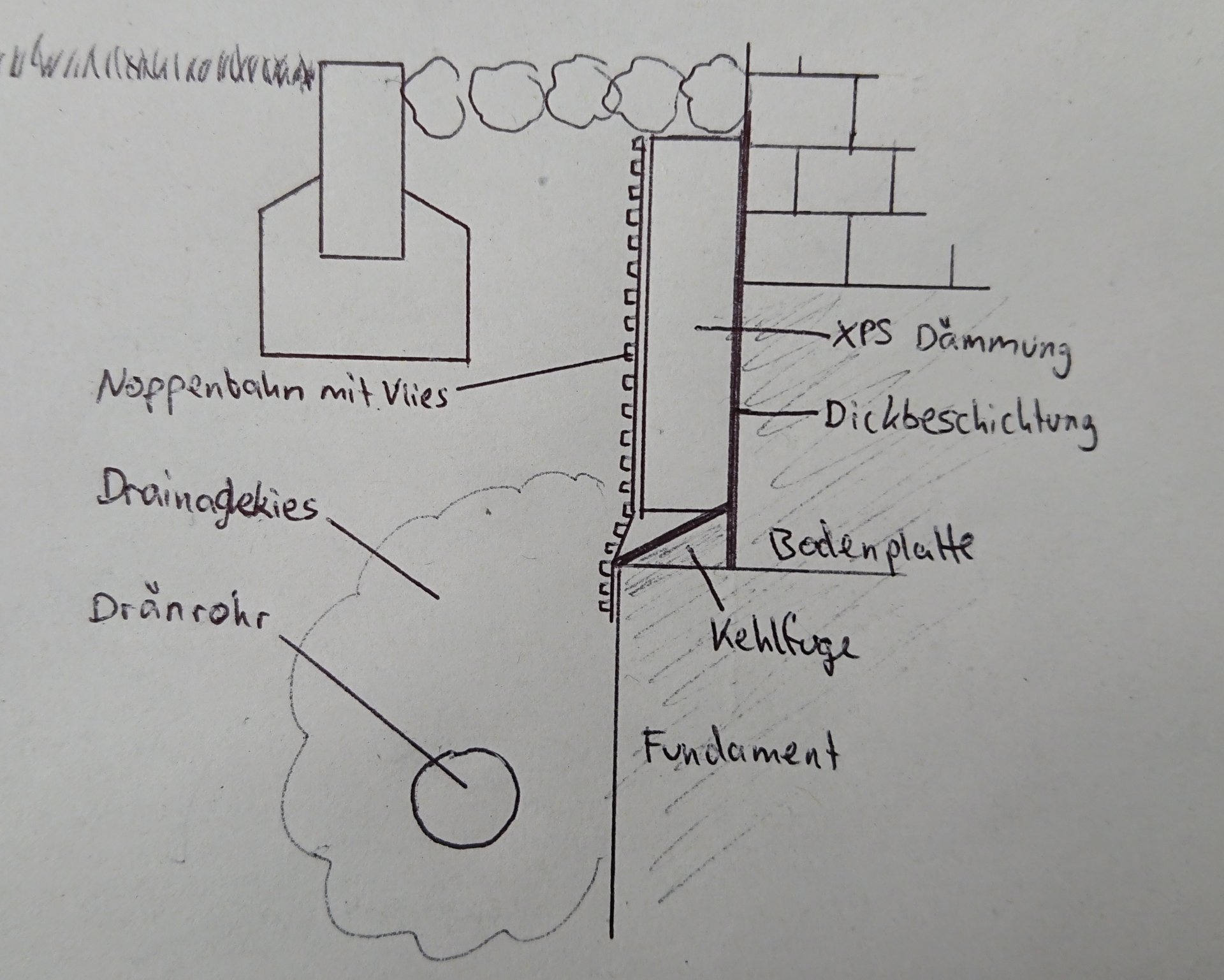

    ich möchte für meine Drainage den Perimeterbereich meines EFH dämmen (Außenkante BP, kein Keller)
    Der Aufbau (siehe Skizze) soll wie folgt sein:
    Klinker, bzw. Bodenplatte, Dichtanstrich (schon vorhanden), 8cm XPS Dämmung, 3-lagige Noppenbahn (vlieskaschiert & mit Gleitfolie)

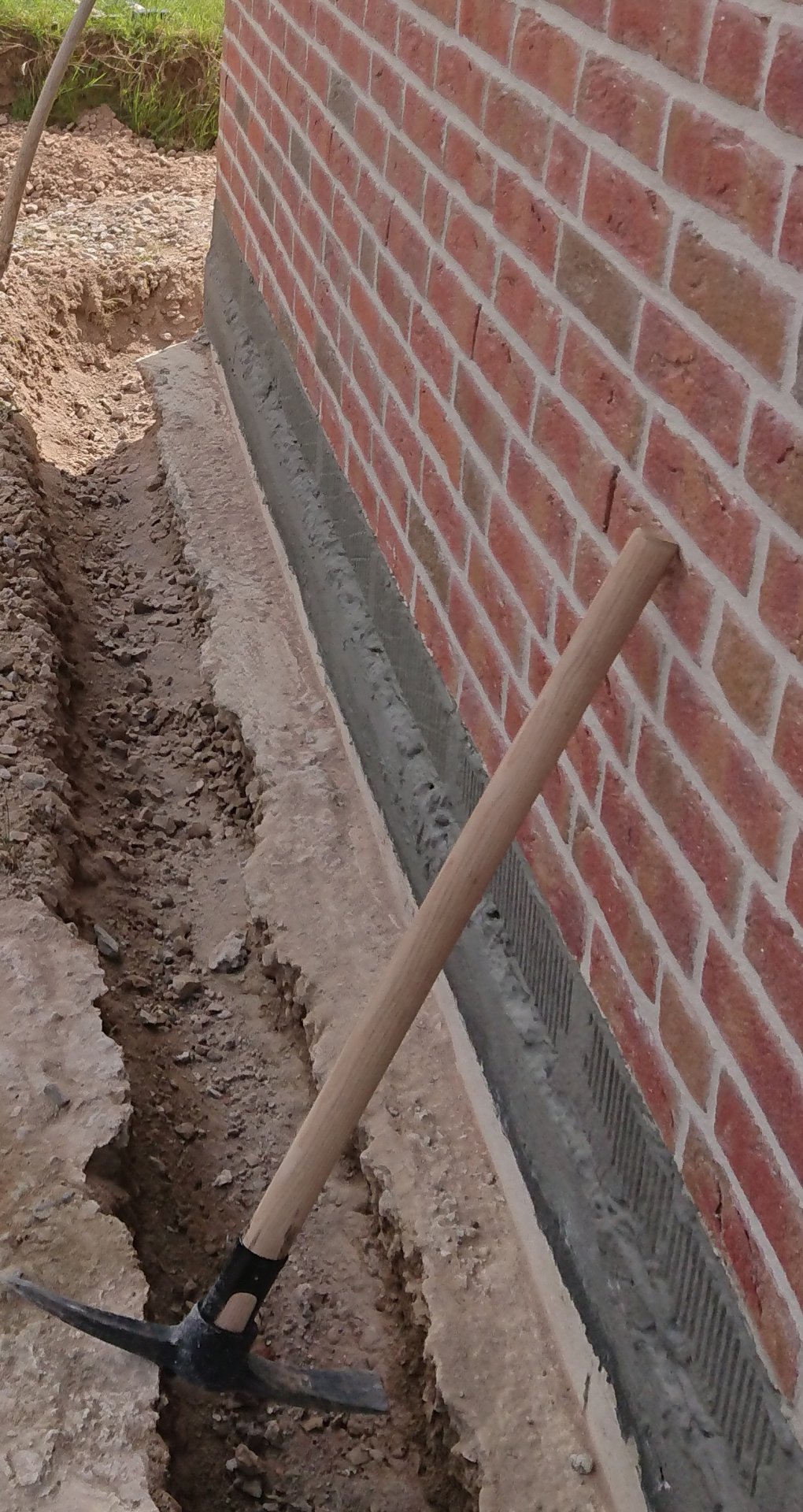

    Das Befestigungs-Problem, ist, dass der zu dämmende Bereich nicht ebenmäßig ist (siehe Foto)
    Dazu habe ich folgende fragen:
    - Wie befestigte ich die Dämmplatten? Nur Gegenstellen oder Dämmung vollverkleben ->Problem unebener Fläche
    -Wie befestigte ich die Noppenbahn? Damit die Gleitfolie einen Effekt hat, wäre ankleben/dübeln ja nicht drin, oder?
    -Wie mache ich oben den Übergang? Die Noppenbahn über die Stirnseite des XPS klappen und dann an Hauswand ankleben/ Abshlussprofil oder auf Höhe der XPS abschneiden?
    Danke schonmal

    ich möchte verhindern, dass es eine Wärmebrücke unten in den Ecken gibt. Dies ist der kälteste Bereich bei uns im Haus.
    Es gibt eine Dämmung zwischen Klinker und Poroton und und eine Dämmung zwischen Estrich und Bodenplatte.
    Die Drainage möchte ich machen, weil wir bindigen Boden & Gefälle aus Richtung der Hauptwetterseite zu unserem Haus haben

    Wenn man die unebenen Teile des Fundamentes mit Dämmplatten verkleiden will, wird man um eine ausgleichende Putzschicht nicht vorbeikommen.
    Ansorge verlangt in einem seiner Bücher zu Pfusch am Bau, die Abdichtung des Fundament und der Kellerwand aber auch eine Abdichtung der vorgestellten XPS-Platten. Er hat bei alten XPS-Platten eine hohe Feuchtigkeit, also richtig Wasser, in den Platten gefunden.
