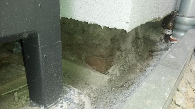

    Hallo Leute,
    ich habe eine Frage zur Fassadendämmung. Wir haben eine Wohnung erstanden und sind bei den laufenden Bauarbeiten auf diesen Bereich an der Außenfassade aufmerksam geworden:
    Dazu habe ich zwei fragen:
    Zum Einen wird in den vom Bauträger versprochenen Baumaßnahmen für die Fassadenisolierung eine Perimeterdämmung im Spritzwasserbereich erwähnt. Das freiliegende Mauerwerk müsste also noch verkleidet werden, oder!?
    Zum Anderen hat der bauleitende Architekt mir gegenüber behauptet durch das Mauerwerk würde kaum Feuchtigkeit eindringen und er sieht vor den freiliegenden Bereich mit Kies aufzuschütten. Nun wollte ich hier erfragen inwiefern meine Sorge, dass Feuchtigkeit ins Mauerwerk eindringt und den Bau nachhaltig schädigt berechtigt ist.
    Vielen Dank und beste Grüße,
    Robert

    Wohnung erstanden = WEG ????
    Dann dürfte es sich dabei um Gemeinschaftseigentum handeln, also über den Verwalter beanstanden! I.O. ist so nicht, da wird einiges an Feuchte durchgehen!

    Altbausanierung?
    Scheint eine Außenecke ziu sein.....oder?
    Achtung: geometrische Wärmebrücke nicht außer acht lassen: Mauerwerk des EG wird durch anliegendes "kaltes" (weil nicht gedämmtes) Mauerwerk des Kellers (?) mit ausgekühlt. Gefahr von Kondenswasserniederschlag im Innenbereich (Schimmelbildung möglich).

    Vielen Dank für die raschen Antworten!
    Ja, das ist eine Ecke der Aussenfassade. Allerdings im Innenhof. Da liegt unverputztes Mauerwerk über eine Länge von 7-8 Metern frei. Wir werden wohl nicht darum rumkommen, dass zu beanstanden. Ärgerlich nur dass mir der bauleitende Architekt versichert hat, dass da keine Feuchtigkeit eindringen würde. Da fühlt man sich für dumm verkauft.

    Das sieht doch aus wie Backstein ... wie soll das möglich sein, dass da KEINE keine Feuchtigkeit durchkommt?
    Ich würde noch fragen, auf welchem Niveau die Kellerdecke liegt. Wenn die Dämmung hier die Kellermauer ca. 30cm überdeckt, dann ist das nicht unüblich.
    Zur Abdichtung: aufgraben, Bitumendickstrich zweilagig drauf, dann die Dämmung und dann kann man mit Kies verfüllen. Evtl. noch eine Noppenbahn auß0en auf die Dämmung, aber da scheiden sich auch die Geister.
