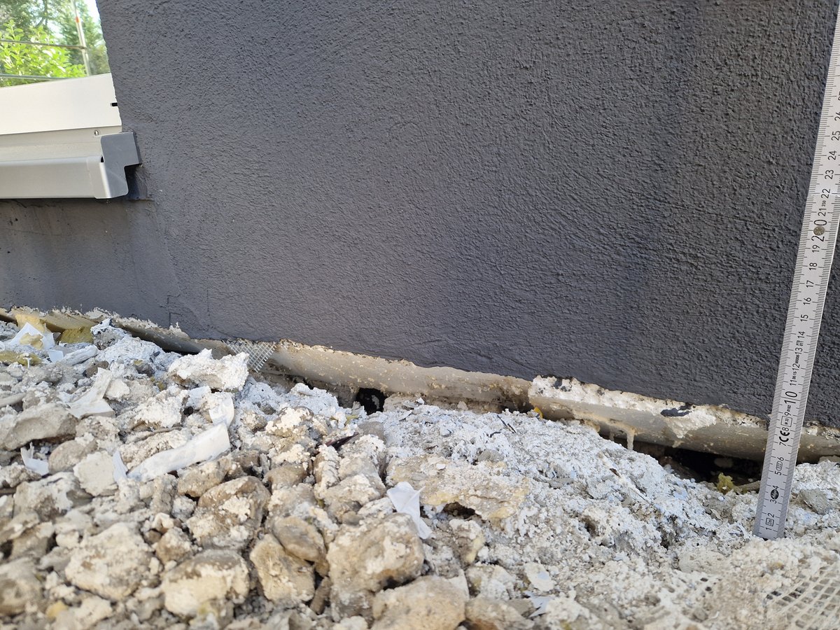

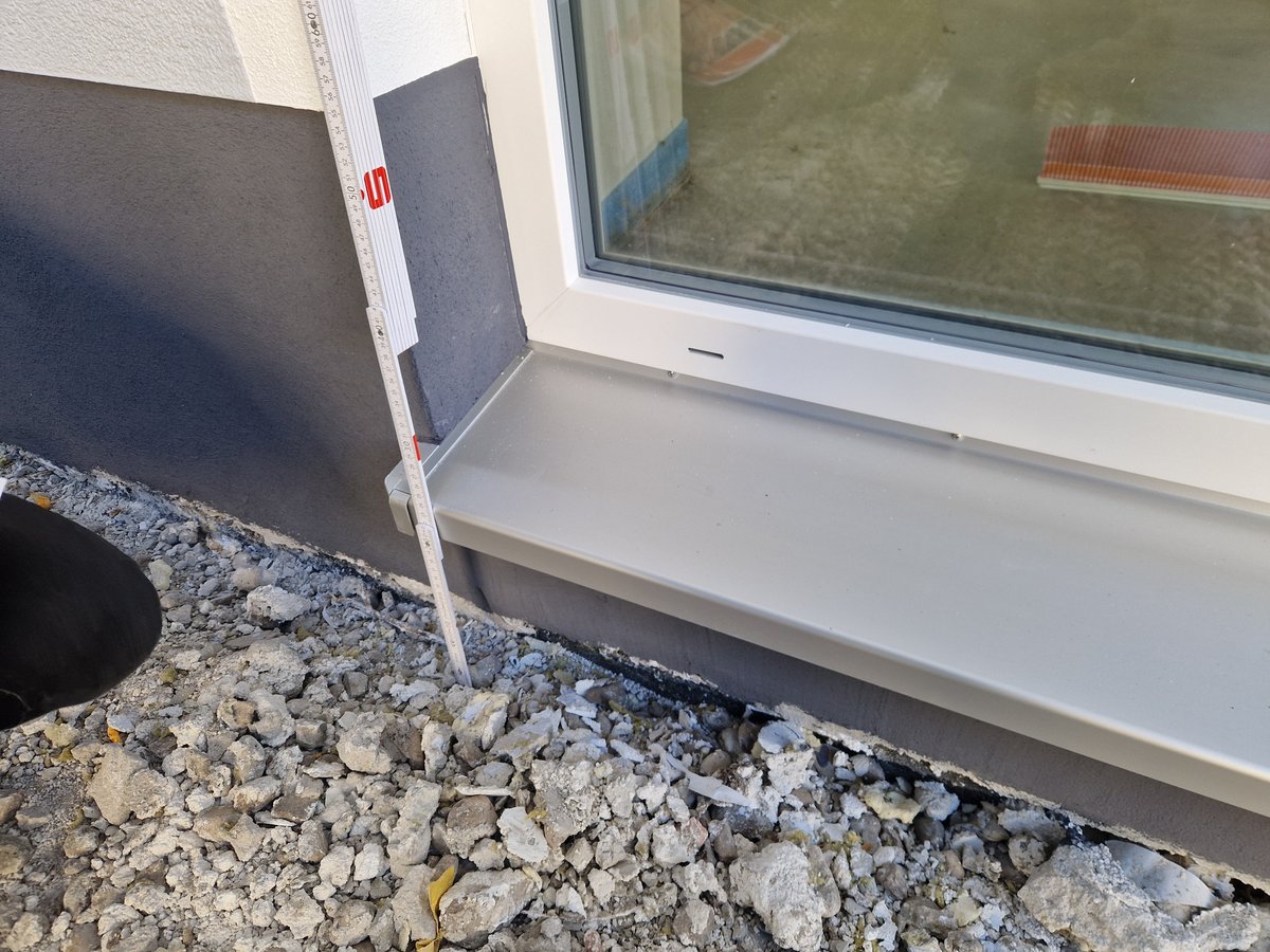

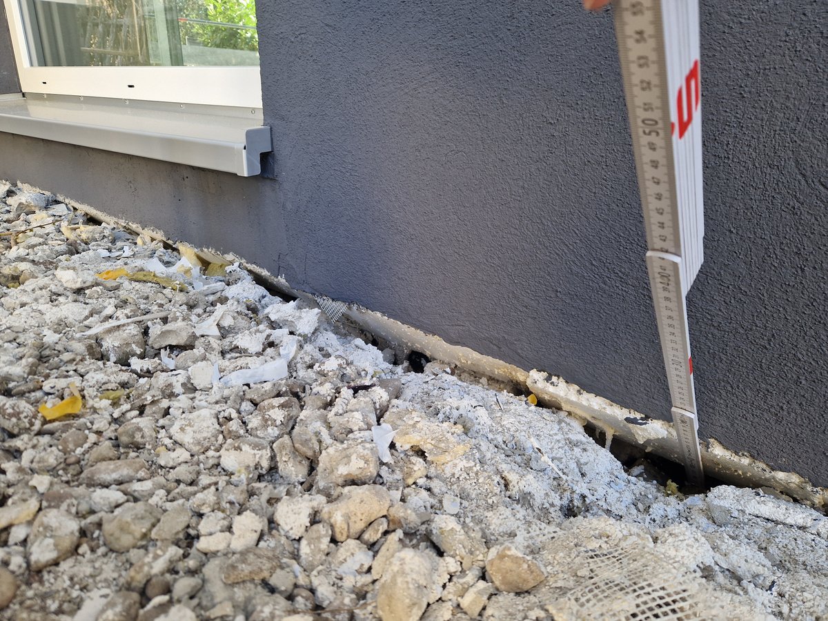

    Ja, die Bodenplatte ist von oben gedämmt.
    Ich habe mal ein paar Bilder gemacht. Durch's Fenster kann man den eine Woche alten Estrich erahnen:
    Bodenplatte, Dämmung und Estrich sind insgesamt 250 mm dick. In etwa dort wo der Zollstock endet müsste das Niveau von Unterkante Bodenplatte sein.
    Hier sieht man, dass die Dämmung ab dort fast im 45 Grad Winkel zur Hauswand abgeht. Also viel tiefer als Unterkante Bodenplatte ist nicht gedämmt.
    Kann so eine doch recht große Wärmebrücke denn tatsächlich pauschal berücksichtigt werden? Im Wärmeschutznachweis zu unserer Sanierung ist unter Berücksichtigung von Wärmebrücken angekreuzt: "pauschal mit 0, 03 W/(m2 K) bei Verwendung von Konstruktionen nach DIN 4108 Bbl. 2: Kategorie B"
    Und abgesehen von Wärmeverlusten: Wie problematisch ist eine Wärmebrücke an dieser Stelle (wo ja hoffentlich innen alles abgedichtet ist und Tauwasser kein Problem sein sollte)?

    Keine Abdichtung der Perimeterplatten von unten? Unterkante der abgeschrägten Perimeterplatten hinten an der Hauswand offen?

    Nein. Der auf dem Bild zu sehende Kies ist Bestand und wurde für die Fassadendämmung lediglich oberflächlich zur Seite geschoben. Als wirklich tief runter können die nicht gegangen sein. Auf der anderen Seite des Hauses grenzt die gepflasterte Einfahrt ans Haus. Ohne die Pflastersteine herauszunehmen kommt man da auch nicht sonderlich tief.

    Für die Förderung genügt die Unterschrift. Bei der Dämmung der Bodenplatte möchte ich nicht so genau nachsehen. Wenn dort XPS verbaut ist, wird der Dämmwert im Laufe der Zeit durch Feuchtigkeit geringer werden. Die Umkehrdächer, einst gelobt, haben diese Erwartungen nicht erfüllt.
    Mir gefallen die bodentiefen Fenster oder Türen nicht. Sind die wirklich unter der Dämmung einwandfrei gegen Feuchtigkeit bis 15 cm über Gelände abgedichtet?
    Wurde das überprüft bevor die Dämmung angebracht wurde?

    Kann man denn von einem privaten Bauherrn erwarten, dass er sich mit sämtlichen Normen, Richtlinien und Förderbedingungen auskennt und das auch noch fachgerecht am Bau zu überprüfen? Im Werkliefervertrag vom GÜ ist die Ausführung nach den (alten) Planungsunterlagen und auf Basis der Energiebedarfsrechnung des EEE vereinbart. Der EEE ist wiederrum u.a. zur Wärmebrücken-Detailplanung, Überwachung der energ. Sanierung und zur Projektnachweis beauftragt. Und mit der "Bestätigung nach Durchführung" unterschreibt er doch, dass entsprechend der (genehmigten) Planung ausgeführt wurde? Wenn er da nach Gutdünken unterschreiben kann was er will, was ist die Bestätigung denn dann wert? Also um auf Nummer sicher zu gehen sollte ich wohl darauf bestehen, dass nach Planung ausgeführt wird.
    Ich müsste es bei nächster Gelegenheit nachmessen, eventuell liegt die Fensterbank vom bodentiefen Fenster bereits 15 cm über über Gelände. Wie müsste eine entsprechende Abdichtung denn aussehen?

    Es muß eine "Folie" ähnlich wie bei der bodengleichen Dusche mit Kleber bzw. mineralischer Dichtungsschlämme am Mauerwerk eingedichtet und mit einem Klebestreifen am Fenster- bzw Türrahmen sicher verklebt werden. Darüber bzw. danach darf verputzt und die Dämmung angebracht werden. Bilder und Hilfen gibt es von SOPRO und Weber dazu im Netz.
