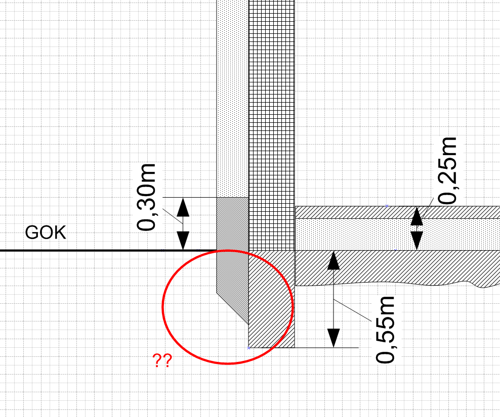

    bei unserem Sanierungsprojekt geht es langsam ans eingemachte, und wir müssen uns um die Außenhülle kümmern.
    Allgemeine Infos zum Projekt:
    eingeschossiges Gebäude aus 1965, früher Schreinerwerkstatt mit Wohnbereich, heute Wohngebäude mit Hobbywerkstatt (alles auf einer Ebene und in einer durchgehenden Gebäudehülle).
    Sanierung erfolgt energetisch auf Basis eines Sanierungsfahrplanes.
    Das Gebäude ist auf einem Streifenfundament aufgebaut, wobei die OK des Streifenfundamentes über 75% des Gebäudeumfanges auch der GOK entspricht. In den restlichen 25% ragt das Fundament aus dem Boden bis zu 1 m heraus.
    Das Gebäude bekommt einen Vollwärmeschutz in Form eines WDVS mit einer Dämmstärke von voraussichtlich 18cm. Mit dem Verputzer, der dieses System Anfang des kommenden JAhres (sobald es das Wetter zulässt) herstellen wird, haben wir vereinbart, dass wir die Perimeterdämmung in Eigenleistung erbringen.
    Jetzt lautet die spannende Frage: Wie weit sollte die Perimeterdämmung nach unten reichen?

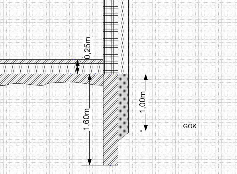

    - In den Bereichen, in denen das Fundament heraussteht, würde ich bis ca. 1m unter OK Fundament dämmen
    - in den Bereichen, in denen das Fundament mit GOK endet beginnt die Perimenterdämmung 30cm über GOK. Wie weit ist es sinnvoll, diese nach unten zu führen?
    Der Bodenaufbau innen erfolgt komplett neu auf der Betonplatte (die Betonplatte ist schwimmend im Gebäude gegossen, hat also keine Verbindung mit dem Fundament). Der Bodenaufbau ist 25cm hoch zwischen OKRFB und OKFFB, d.h. abhängig von der finalen Estrichstärke sprechen wir hier von 16-18cm Dämmung.
    Hier zwei exemplarische Darstellungen, einmal die Stelle mit der geringsten Fundamenttiefe, GOK = OKRFB
    Und einmal die Stelle mit der größten Fundamenttiefe, hier liegt GOK ca. 1m unter OKRFB.

    Lapidar frostfrei .
    Oben deine -0,5 m unten deinen 1 m oder 0,80 m, da erreicht an einigen Stellen natürlich keine entsprechende 'Frostfreiheit' aber damit kann man leben - da du einen individuellen SFP hast , sollte dort eigentlich auch etwas vermerkt sein, gleichfalls zur WLG und Stärke der Peri.

    tja, das wäre schön. Kennst du dich mit Sanierungsfahrplänen aus?
    Da stehen zwar sämtliche Bauteilkennwerte drin, aber nicht die Details zur Ausführung der Details :mauer
    Werde aber den zuständigen Energieexperten zu dem Thema nochmal interviewen.
    Da das Fundament - so wie es aussieht - ach jetzt schon offenbar nicht überall frostfrei gegründet ist, kann ich damit wohl tatsächlich gut leben.
