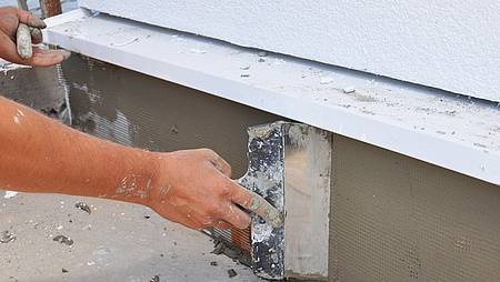

    Wir sind dabei unseren Bestandskeller (Beton) mit KMB, Noppenbahn und Drainung abzudichten. In der Planung haben wir auf die Perimeterdämmung verzichtet, weil:
    Bei der Dämmung soll (/muss?) ein Überstand über die Hausfassade vermieden werden. Nun, das Haus ist eine 70er Jahre Holzständerbauweise mit (vermutlich belasteten) Ethernitplatten (nicht die Schindeln, sondern stockwerkhohe Platten). Aus diesem Grund wäre eine erweiterte Dämmung der Fassade sehr kostenintensiv, insbesondere aufgrund der Beseitigung der Ethernitplatten. Ergo hätten wir, da Fassade OG und Kellerwand bündig sind, automatisch einen Überstand der Perimeterdämmung am Keller.
    Nun die Frage: Anstatt den Keller nun ungedämmt zu verfüllen, würde es sich anbieten, eine Dämmung trotz des Überstands anzubringen, oder wird die komplett wirkungslos, bzw. was wären die negativen Auswirkungen des Überstandes?

  3. #3 Fabian Weber, 19.09.2018
    16.528
    6.596
    Dazu hatten wir hier vor kurzem schon Themen. Du kannst den Sockel schon dämmen, musst dann nur einen oberen Abschluss aus Blech herstellen.
  4. #4 Fabian Weber, 19.09.2018
    16.528
    6.596
    Ungefähr so
